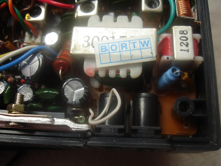

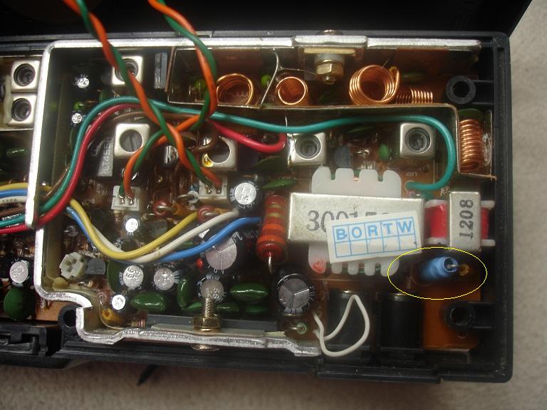

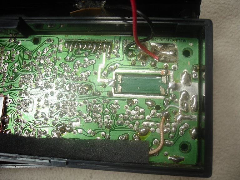

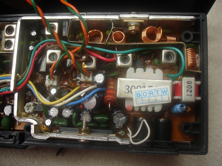

    Witam ponownie. Niestety nie udało mi się zamieścić zdjęć przed wyjazdem na wakacje więc robię to dopiero teraz.
    Alan 38 spalony, naprawiać? Alan 38 spalony, naprawiać? Alan 38 spalony, naprawiać?

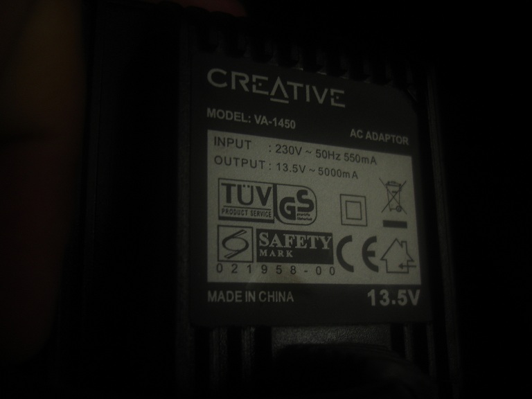

    A taki zasilacz został omyłkowo podłączony:
  • #11 8464257
    SP8JZ
    Poziom 33  

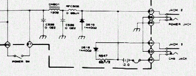

    Podłącz jakiś pewny zasilacz z ograniczeniem do 500mA, kiedy nie masz nic na warsztacie pod przełącznik power SW pozycja wyłączona. To, co miało się upalić już się upaliło. Wogóle to mógłbyś dokładnie opisać problem. Zauważ, że dałeś zdjęcia (i tak beznadziejne) i nic poza tym, więc to wszystko nadaje się do kosza. Nawet nie wiemy, czy radio się włącza. Przyjrzyj się tym dwóm elementom (dioda i dławik):
    Dobrze by było gdybyś napisał czy dioda wytrzymała 5 amper, będzie wiadomo czy poszło przebiegunowanie to zasadnicza pytanie. Z Twoją wiedzą jest kiepsko, bo nie odróżniasz zasilacza od trafa.
