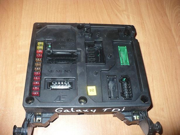

    Witam. Zakładam alarm do galaxy 99r tdi i mam problem z podłączeniem krańcówek drzwi . Nie mogę znaleźć wspólnej masy wszystkich drzwi , a muszę to zrobić , ponieważ mam kontrolki otwacia drzwi w liczniku . Jeżeli zepnę równolegle krańcówki to po otworzeniu jednych drzwi wszystkie kontrolki się zapalą.
    Odgrzałem już nawet kotleta na forum , ale widzę , że wszyscy wysyłają sobie schematy na pw - więc ja też poproszę :D .
    Znalazłem na forum , że są masy z tych krańcówek w złączu p4 lub p7 , tylko gdzie je znajdę?
    Samochód ma fabryczną funcję doświetlania wnętrza (czasówka) po wyłączeniu silnika , bądź p otworzeniu auta.
    Tak wygląda moja skrzynka bezpieczników (zdj. zapożyczone )

    Wygląda na to , że jest to nowy typ instalacji (chyba)
    Bardzo proszę o pomoc.

    Wszystkie kable krańcówek należy połączyć diodami, bo wspólnego nie znajdziesz. Katody diod w stronę krańcówek, anody połączone razem i do alarmu. Tak sumuje się sygnały z krańcówek.

    Podłączyłem . Teraz tylko problem z samouzbrajaniem - problemem jest oświetlenie wnętrza , które ma zwłokę 25s i alarm uznaje to jako otworzenie drzwi i nie zazbraja ponownie.
    Proszę jeszcze o poradę w tej kwestii i rozdaję punkciki .

    adaG napisał:
    Dziękuję bardzo!!!
    Podłączasz masę z krańcówki od drzwi do alarmu więc jak masz drzwi zamknięte to nie będzie masy i alarm się uzbroi.
