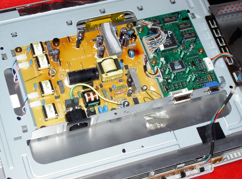

    Witam wszystkich.
    Mam na serwisie w/w monitor i problem z nim jest nastepujacy:
    Po wlaczeniu dziala przez ok. 1h a pozniej sie wylacza.
    Na plytce od zasilania byly 2 spuchniete kondensatory,ktore zostaly wymienione na nowe, ale problem pozostal.
    Element z tematu(L1117-33C ) wydaje sie byc lekko osmolony, a laminat po drugiej stronie plytki(w miejscu gdzie znajduje sie element) jest czarny.
    I stad moje pytanie:
    czy po godzinie ten element moze sie przegrzewac i powodowac wylaczenie komputera?
    A jesli nie to moze jakies inne sugestie??
    Reszta pomierzona i wydaje sie byc okej.
    dzieka za kazda pomoc
    max

    Przeczytaj to jeszcze raz co sam napisałeś i zobacz ile z tego zrozumiesz, bo ja nie wiem o co chodzi. Element na płycie monitora wyłącza komputer??
  • #3 8415414
    max_damage
    W sumie racja, troszke szybko pisalem.
    Tak jak napisalem wczesniej monitor po wlaczeniu chodzi przez ok 1h i nastepnie sie wylacza. Na plycie od zasilania byly 2 uszkodzone kondensatory, ktore zostaly wymienione.Problem jednak pozostal.
    Jedynym winowajca wydaje sie byc ten niezydentyfikowany element(sadze, ze jakis tranzystor - oznaczenie jak w temacie) wokol ktorego laminat jest osmalony.
    mam nadzieje, ze napisalem bardziej zrozumiale, bo nie mam pomyslu jak to inaczej napisac:)!

    L1117-33C - monitor BENQ - wyłącza się po godzinie
    To co ty podajesz ten GK1XA527 to nie jest symbol chyba. Nie jest to czasami L1117-33C ? To zdjęcie się zgadza?
  • #5 8415795
    max_damage
    tak, tak
    Dokladnie chodzi o element L1117-33C
    z drugiej strony laminat jest osmalony.
    Proszę poprawić treść postu oraz tytuł a także błędy ortograficzne- zgodnie z regulaminem pkt. 11 i 15. [dzimi]

    To jest stabilizator 3,3V grzać się musi Benq stosował matryce z kiepskimi świetlówkami które pobierały za duży prąd i dlatego przegrzewał się zasilaczo-inwerter, jak monitor startuje nie z białym a różowym podświetleniem to do wymiany świetlówki.
  • #7 8418459
    max_damage
    Monitor startuje zupelnie normalnie, obraz jest rowniez normalny. Dopiero wylacza sie po okolo 30 min do godziny. Po wylaczeniu monitora i ponownym wlaczeniu startuje normalnie jednak wylacza sie wtedy po kilku minutach.

    Wyłącza się cały monitor, czy tylko gaśnie podświetlenie matrycy?
    Spróbuj to sprawdzić np. świecąc latarką.
  • #9 8418799
    max_damage
    Znalazlem jeszcze 1 wyschniety kondensator. Wymieniony na nowy i testuje wlasnie monitor. Jesli problem sie powtorzy to zwroce wtedy uwage czy gasnie caly monitor czy tylko matryca.
    edit:
    Monitor dziala normalnie. Okazalo sie ze wystarczyla wymiana kondensatorow.
    Dzieki za zainteresowanie!
    Temat uwazam za zamkniety.
