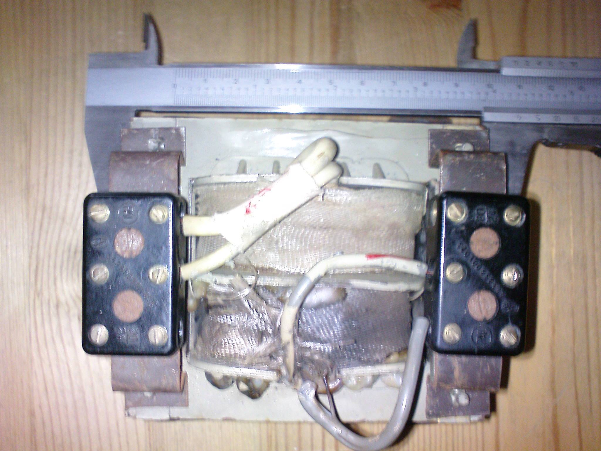

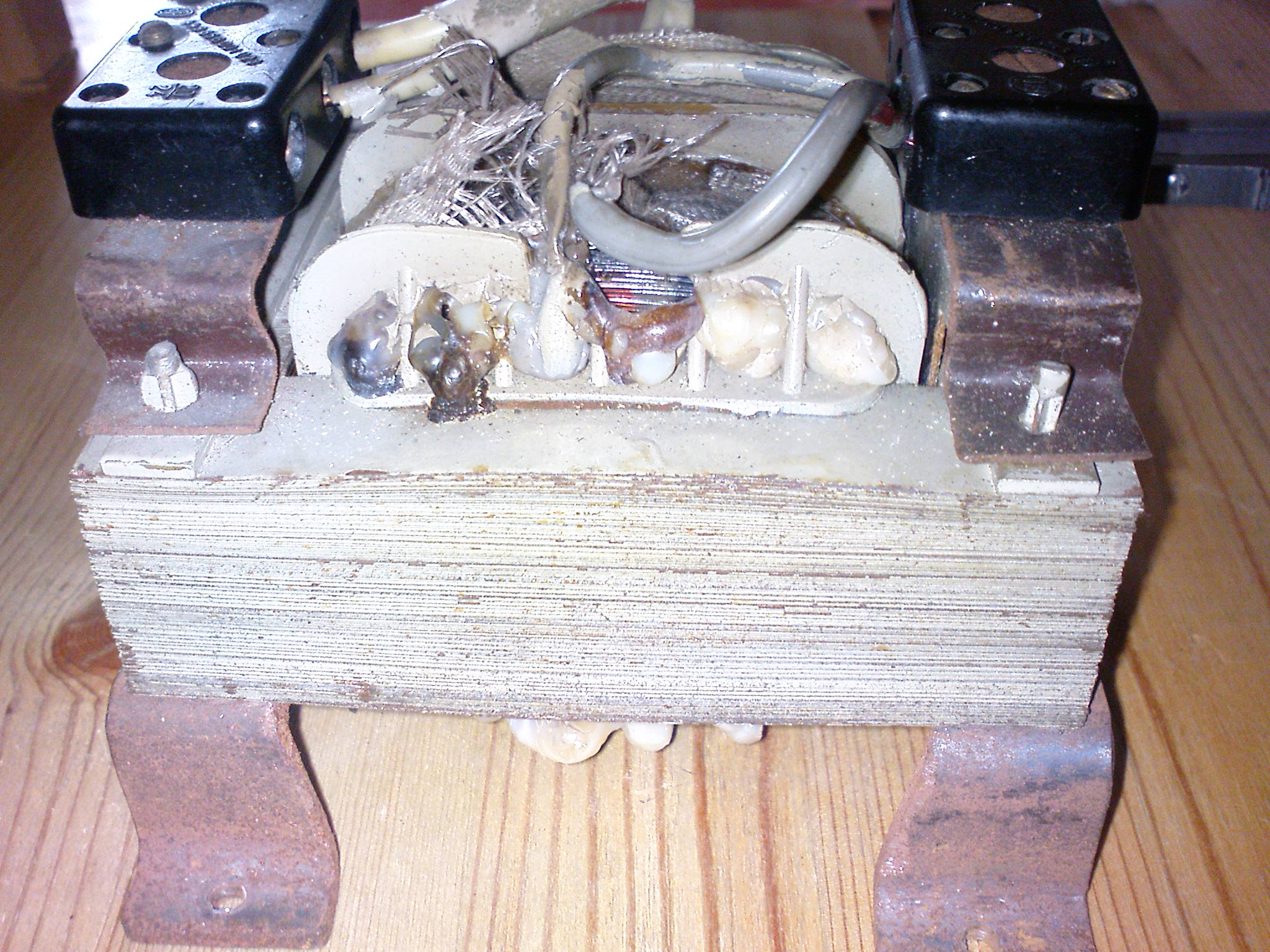

    Mam problem z dobraniem transformatora. Nie posiada żadnych napisów. Niestety spalone jest uzwojenie pierwotne i nie mam jak sprawdzić jakie napięcie jest na uzwojeniu wtórnym i jaką ma moc. Służył do napędzania webasto. Poprzedni właściciel twierdzi, że był na 12v, a on wygląda jakby był na 24v. Jest jakaś możliwość obliczenia tego ze wzorów?
    Średnica rdzenia wynosi 38x38mm,cewka (same zwoje) o wym.50x60x60mm, po 22mm na dwa uzwojenia (pierwotne i wtórne). Średnica drutu uzwojenia wtórnego wynosi 1,8mm, a pierwotnego 0,8mm. Na webasto jest tabliczka z napisem 24v, ale on upiera się, że zostało przerobione na 12v.

    Jeżeli był na 230VAC policz liczbę zwoi uzwojenia pierwotnego i wtórnego z przekładni dowiesz się napięcie uzwojenia wtórnego.

    Czyli trzeba go rozebrać, aby to policzyć? Znalazłem wzór:
    J1=J2xN2/N1.
    Ok. Troszkę czeka mnie pracy, ale dziękuję za podpowiedź.
    Szybszego sposobu nie ma? A jak jest z grubością drutu?

    Można też skorzystać z tych wzorów :
    - pole przekroju rdzenia - S = 1.2√P , S = pole przekroju w cm2, P = moc trafa,
    - ilość zwoi na 1 V - Z/V = 45: S żelaza ,
    - średnica drutu w mm - d = 0.65√I, I = prąd w A.

    Producenci dziś różnie obliczają mogą być niespodzianki, policzyć nowy oczywiście możesz z wzoru ale najpewniejsza metoda policzyć zwoje.

    Dostałem zasilacz od znajomego na 24v (taki oryginalny w pudełku do bezpiecznego użytku, ochronny) i okazuje się, że jest to identyczny transformator jaki miałem. Jest na 220v/24v, 160VA.Dziękuję za pomoc.
