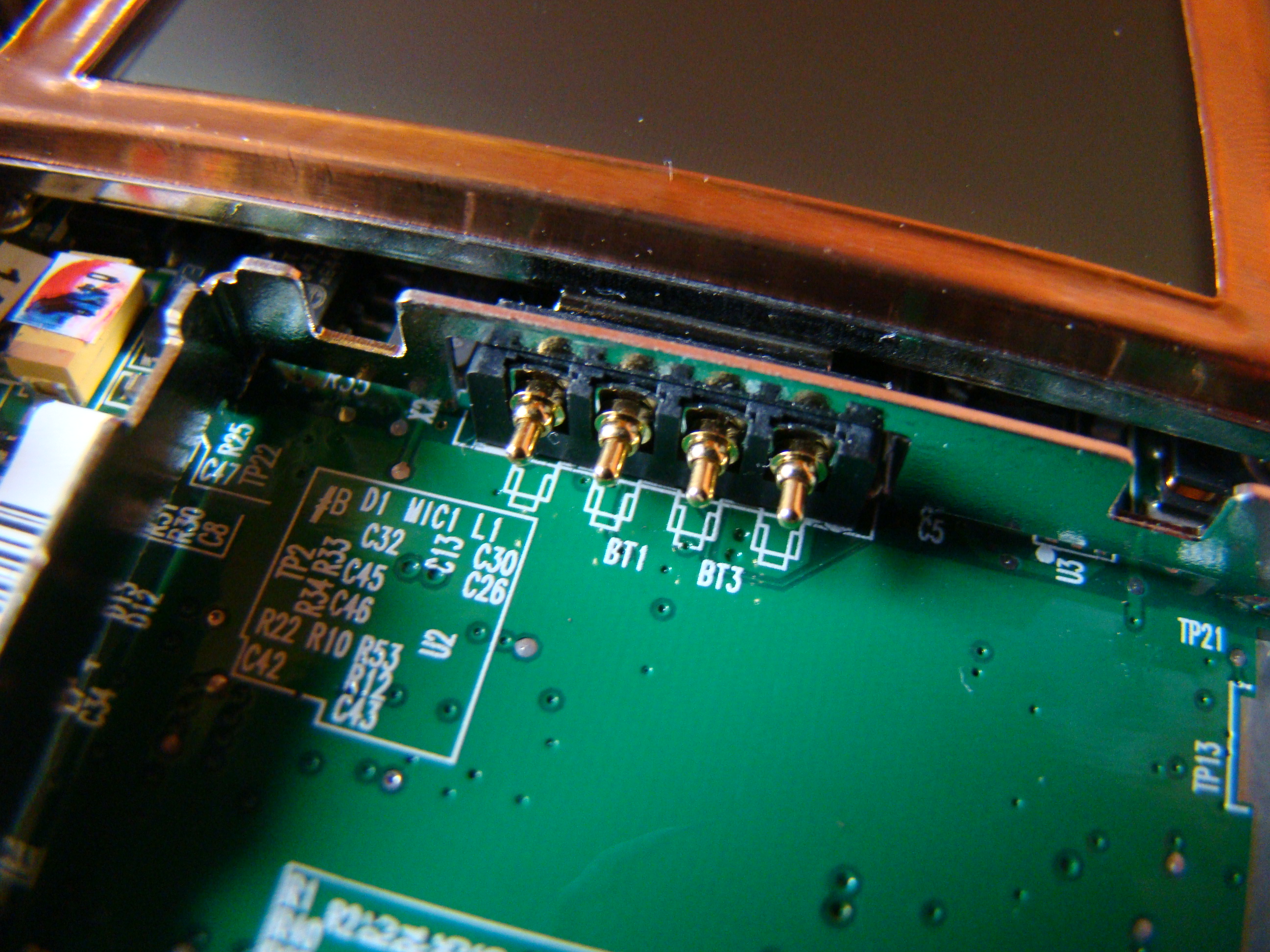

    Witam Was
    Nie wiem czy dział odpowiedni, nie zauważyłem innego.
    Mam spory problem z odtwarzaczem mp3. Chcę wlutować na stałe baterię o podobnej mocy od innego odtwarzacza, ale ta bateria ma tylko dwa kabelki (+/-) a oryginalna bateria cztery styki (coś a'la baterie od telefonów, np starsze Nokie)
    Odtwarzacz w środku ma cztery bolce. Gdy podpinam + do + a - do - bateria się nie ładuje ani nie widać paska postępu ładowania.
    Gdy dodatkowo trzeci bolec od lewej połączę z masą (metalowa ramka widoczna na foto) wtedy uruchamia się pasek postępu oraz poprawnie wykrywa poziom naładowania baterii, widać, że pasek się przesuwa i bateria się ładuje, niestety to tylko pozory.
    Pozostaje jeszcze jeden bolec, drugi od lewej. Nie mam pojęcia gdzie go podpiąć.
    Nie wiem czy dobrze to podpinam, ma ktoś wiedzę na ten temat? Będę wdzięczny za wszelką pomoc bo siedzę już drugi dzień nad tym i nic nie mogę zdziałać.
    Sprzęt może być ładowany poprzez USB oraz zasilaczem sieciowym poprzez osobne gniazdo.

    Środek playera z widocznymi bolcami

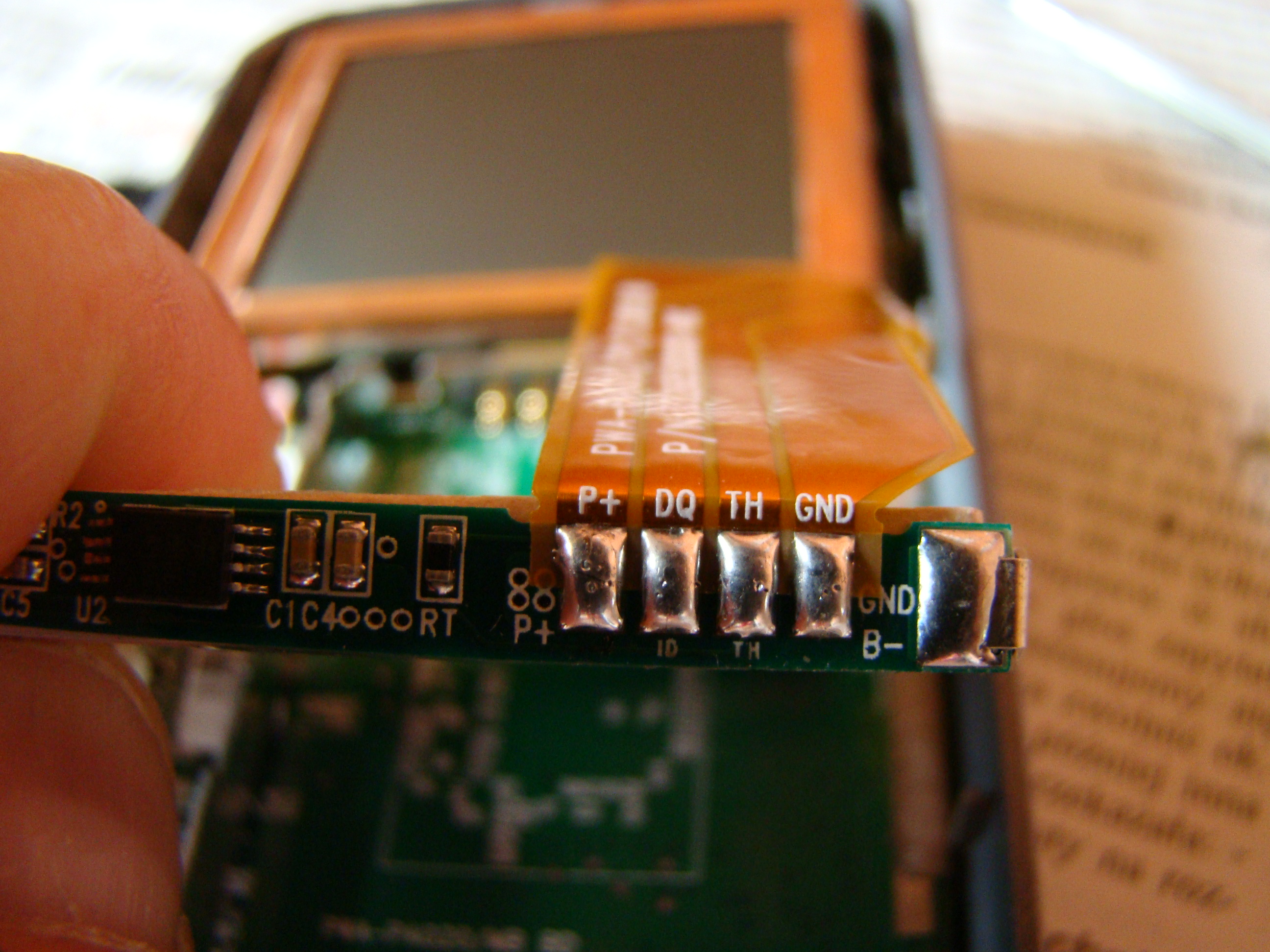

    Wnętrze oryginalnej baterii (sam środek, w obudowie wygląda prawie jak bateria starszych Nokii)

    Styk TH w oryginalnej baterii jest podłączony do termistora. Dobrze było by go przelutować do zamiennika. Musisz jeszcze sprawdzić do czego w oryginale jest podpięty styk DQ.

    Elektroniki nie obejdziesz bo jest to kontroler ładowania zabezpieczający ogniwo przed przeładowaniem i nadmiernym rozładowaniem.

    Zgadza się. Zamiennik ma tylko + i -. W oryginale masz jeszcze TH i DQ. TH to termistor w baterii. Łatwo go odnaleźć i zmierzyć. Pozostał jeszcze styk DQ.

    Tylko + jest osobny. TH idzie dołem do RT a DQ łączy się z GND i idzie do tego samego RT, ale od góry.

    No to zaczyna się klarować. RT to jest właśnie termistor. Musisz zmierzyć jego wartość ewentualnie na próbę odlutować i użyć go w zamienniku baterii. Czyli jedna strona termistora do GND, druga strona do styku TH. Styk DQ do GND. + do + a - do -. Powinno ruszyć.
