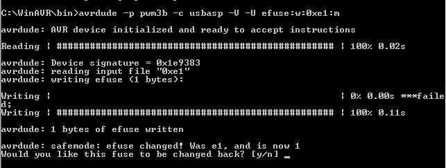

    piotrh2
    Witam. Parametry AVRDUDE to:
    -p pwm3b -c usbasp -U efuse:w:0xe9:m
    Ogólnie próbowałem już z włączoną/wyłączoną weryfikacją i cały czas to samo. Dziwi mnie, że fuse bitów extended nie mogę zmienić, a high i low programują się bez problemu.

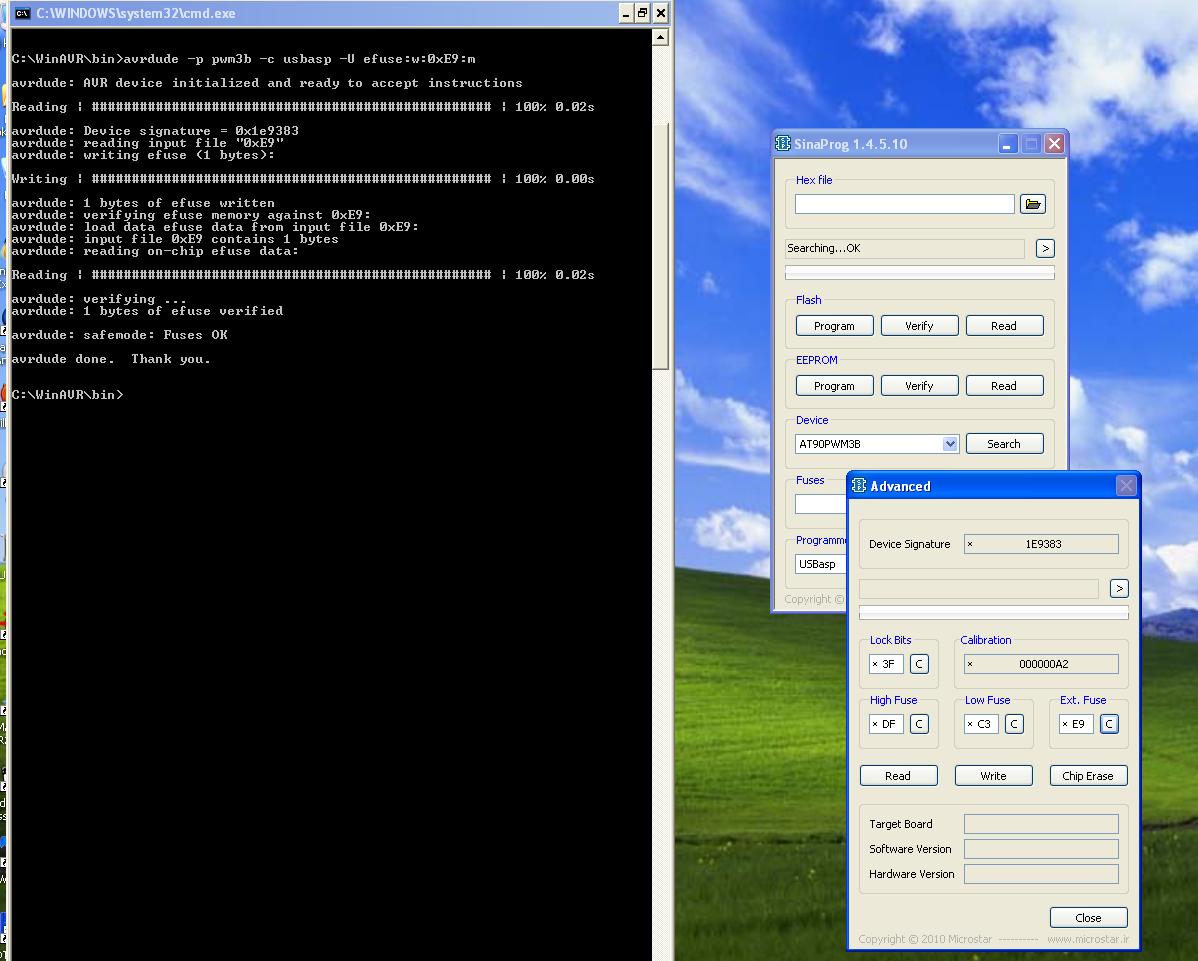

    Tak, próbowałem z wyłączoną autoweryfikacją. Zamieszczam zrzut z avrdude.
    [AT90PWM3B] [C/WinAVR] Problem z extended fuse byte
    Niestety jak widać wyłączenie autoweryfikacji nie pomaga.
  • #8 8419523
    piotrh2
    Niestety to jest jakiś ciężki przypadek. Z podanymi wyżej parametrami ponownie extended fuse byte nie chce się zapisać. Efekt przedstawiam na obrazku.
    Może coś z mikrokontrolerem jest nie tak? Niestety nie mam drugiego procka żeby sprawdzić czy fuse bity się normalnie programują.

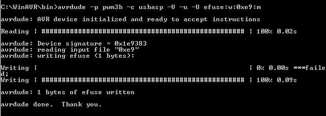

    piotrh2
    Najpierw spróbowałem jeszcze podłączyć mikrokontroler poprzez programator na porcie LPT. Niestety próba zapisu fuse bitów zakończyła się niepowodzeniem.
    _marek napisał:
    piotrh2...
    Zastanawiającym jest że datasheet pozwala zapisać ostatnie dwa bity extended_fuse w trybie szeregowym a równolegle po prostu cały bajt, avrdude tylko ostatni jeśli jest ich 8!.
    Spróbuj zamienić zaznaczone 'x' na 'i' w pliku avrdude.conf .
    Fragment konfiguracji dla twojego procka zaczyna się od :
    # AT90PWM3B
    # Completely identical to AT90PWM2B (including the signature!)
    Trzymam kciuki bo sam jestem ciekawy czy się uda.
    Następnie zrobiłem jak pisał kolega _marek no i wreszcie się udało. Fuse bity poprawnie się zaprogramowały. Dziękuję bardzo za pomoc. Pozdrawiam.
    PS. Ciekawi mnie dlaczego domyślna wartość extended fuse byte wg noty katalogowej 0xF9 różniła się od wartości w procku 0x01

    piotrh2
    Zamieszczam zrzut ekranu.
    Wszystko jest OK, potwierdzają to pomiary stanów na wyjściach PSC w rzeczywistym układzie po zmianie fuse bitów (przed zmianą był stan wysoki, po zmianie jest stan niski- co zgadza się z notą katalogową). Aż dziw, że to w ogóle ruszyło :D
