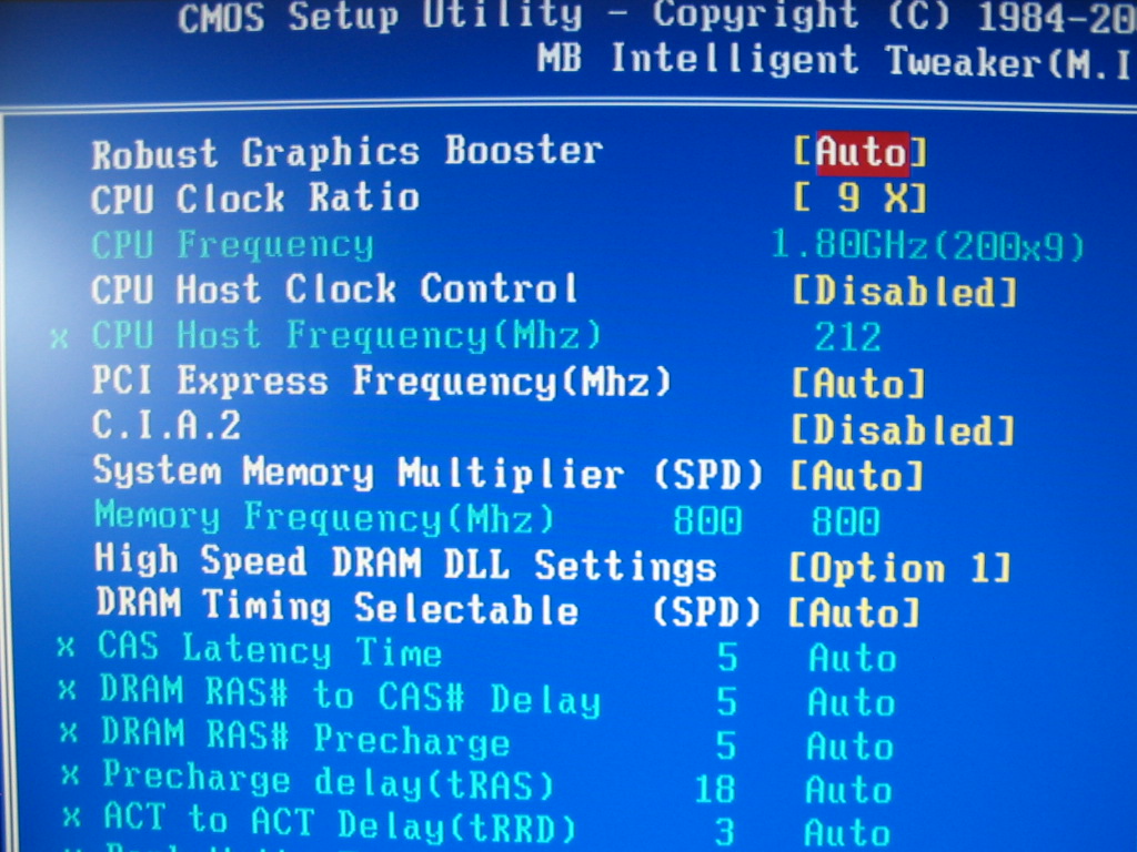

    Siema , dzisiaj dostałem ostatnią część do mojego komputera, karte graficzna HD4850 512mb PowerColor.
    Płytę główną i zasilacz dostałem w poniedziałek i odrazu podkręciłem mojego E2160(na karcie HD2400xt), najpierw do 2,0 zmieniłem mnożnik z 8 na 9, potem na 2,5 poprzez zwiększenie FSB (nie dawałem więcej bo mam chłodzenie BOX), nie zmieniałem napięć. Wszystko było ok do dzisiaj rana kiedy zamontowałem HD4850 i bios powrócił do ustawień fabrycznych czyli 1,8Ghz, no to podkręciłem jeszcze raz do 2,5 zapisałem ustawienia i komp się zrestartował a w windowsie dalej 1,8Ghz nie wiem co sie stało, bios przestał zapamiętywać ustawienia ;/
    Prosze o pomoc !
    NEW:
    przysłuchałem się wiatrakom i sprawdziłem jeszcze raz bios i wygląda to tak: ja podkręcam zmieniam fsb zapisuje, komp sie restartuje i pokazuje sie czarny ekran i znów sie restartuje czyli nie wstaje i po tym wraca do fabrycznych ustawień.
    Może rozwiązaniem bd uptade biosu (teraz jest z 2007 roku) , tylko jak? poradzcie mi jak to bezpiecznie zrobic.
    zrobilem uptade biosu i dalej to samo
    wrzucam 2 fotki z biosu , moze cos zle robie
    Po zmianie karty i podkreceniu komputer nie wstaje Po zmianie karty i podkreceniu komputer nie wstaje
    Cpu host clock - enable
    FSB - nawet jak ustawie 201 (org. jest 200)
    PCI - auto
    CIA2- Sidabled
    Ram ustawiam na 2.0 lub zostawiam na auto
    Potem auto
    Napiecia tez auto
    I nie wstaje ;/ a przed zmiana karty było wszystko ok.
    Czy cos robie zle ?

    Zresetuj bios przez wyciągnięcie baterii , jeśli to nic nie da sprawdź jeszcze na starej karcie graficznej.

    Zaktualizowalem bios z wersji F6 na F14,
    bios zapamietuje wszystkie ustawienia tylko jak cos przestawie w zakladce do podkrecania to potem je restartuje ;/
    na starej karcie wykrecilem go na 2,7Ghz
    Pomocy

    stopniowo podkrecaj procesor i staraj sie zapisac ustawienia ... kiedy komputer nie jest wstanie ,,wstac'' moze resetowac je do ustawien fabrycznych . zresetuj bios przez wyjecie bateri na pare sekund , wsadza ja spowrotem i postaraj sie zapisac nowe ustawienia . btw . jak chlodzenie ? jest w stanie sprostac takiemu oc?
