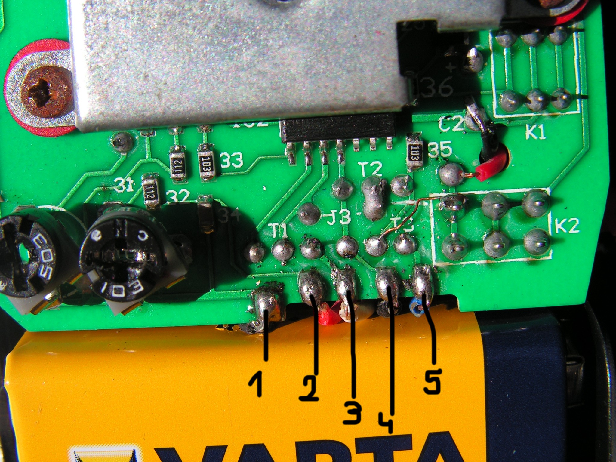

    Witam wszystkich.
    Mój problem polega na tym ze nie wiem który kabel w mikrofonie mam podpiąć.
    zamieszczam fotki i bardzo bym prosił o pomoc. Będzie to podpięte pod Alana 109.
    Wiem tylko ze czarny kabel od lewej to masa (ten kolo perek) a nie za bardzo kumam który to rx mic tx. Może ktoś się już spotkał z takim mikrofonem i wie jak to ma być.
    Za pomoc wielkie dzięki.
    Pozdrawiam Przemek.

  • #2 8420963
    kriss51
    Łatwo zidentyfikować TX i RX. TX oraz RX przełączane są masą więc po wciśnięciu PTT na którymś pinie pojawi się masa to TX jak puścisz PTT masa na nim zniknie, a pojawi się na innym to RX.
  • #3 8421045
    SP8JZ
    Poziom 33  
    Chyba nie zauważyłeś, że do niebieskiego ktoś Ci piękną zworkę sypnął i ścieżki poprzecinał.

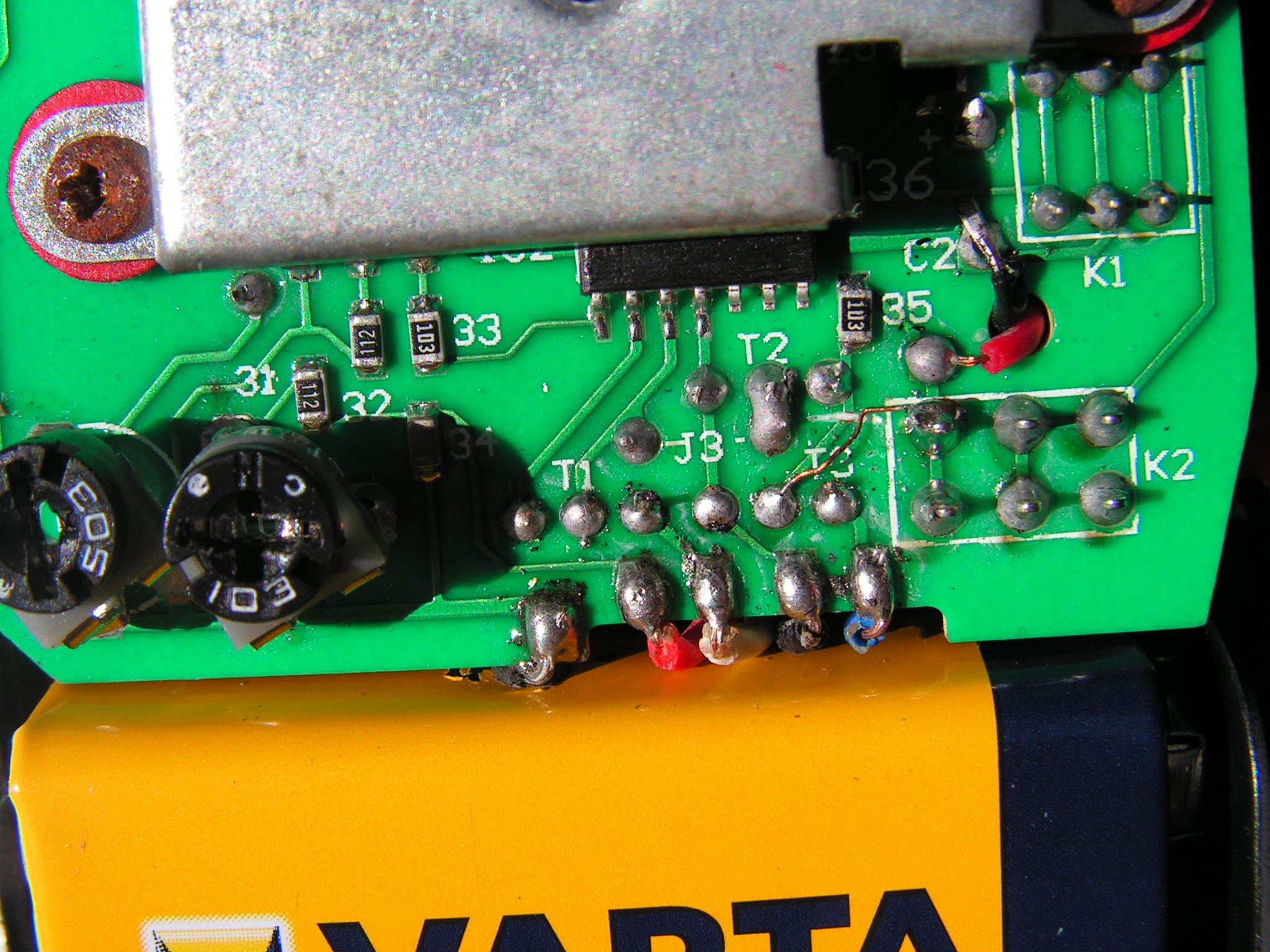

  • #4 8422945
    przemek235
    Scalaki oczywiście spiłowane. A co do tej zworki to byłem w sklepie i oglądałem drugi taki sam mikrofon i w nim było tak samo. Już mikrofon podpięty ale niestety strasznie sprzęga po naciśnięciu nośnej i chwilkę po niej co można z tym zrobić??
    Dodam jeszcze ze to na pewno nie wina wkładki bo mikrofon odlutowany a dalej sprzęga regulacja perkami nic nie pomaga.

  • #12 8425950
    przemek235
    Mikrofon DM2000 + Alan 109
    1- GDN (ekran kabla połączony z 4)
    2- MIC
    3- TX
    4- GDN
    5- RX
    Kabel na 100% ekranowany.
  • #13 8426230
    SP8JZ
    Poziom 33  
    Przyjrzyj się potencjometrom, bo z tego co piszesz nie działa regulacja wzmocnienia. Potencjometr w skrajnym położeniu robi zwarcie do GND i nie ma prawa nic piszczeć. Spróbuj odłączyć całkiem kabel od gniazda mikrofonowego do minusa głośnika. Jeśli pomoże - załóż przekaźnik.
    Widzisz jakie masz podejście do sprawy - dopiero teraz zauważyłem, że za przełącznik robią dwa tranzystory typu npn.
    Mogłeś się postarać wcześniej o lepsze zdjęcia !
  • #14 8428226
    przemek235
    Wielkie sorki ale niestety nie znam się aż tak na elektronice, fakt mogłem wrzucić lepsze fotki moja wina. Potencjometry sprawdzone działają, jest tylko mały problem jak skręcę potencjometr do zera zaczyna sprzęgać na odsłuchu i tak samo się dzieje jak odkręcę go na ful. Coś mi się zdaje że będę musiał odwiedzić serwis CB.

  • #16 8430295
    SP8JZ
    Poziom 33  
    Tak sobie przeglądam te fotki i zastanawiałem się o co chodzi z tym tranzystorem od załączania głośnika i czy jest to dozwolone.:
    producent zaprojektował przełącznik na tranzystorach. Ale, że to okazało się niewypałem, to wpadł na pomysł zastąpienia ich przekaźnikiem. Hehe śmieszna konstrukcja opleciona na pająka i przekaźnik przyklejony klejownicą na gorący plastik. A przekaźnik wpierdziela prąd z bateryjki, że aż miło. :turn-l:
    Nie wiem kolego, może coś tam robi zwarcie pod przekaźnikiem, bo jest on przyklejony do płytki i pod nim od strony elementów wystają końcówki od potencjometrów.
    Poważnie mówisz, że mikrofon jest fabrycznie nowy? Odetnij kabel od głośnika już Ci mówiłem. Przy samym gnieździe w radyjku, ewentualnie przy wtyczce i melduj o efekcie.
  • #17 8430533
    przemek235
    Sytuacja sprzęgania opanowana. Faktycznie potencjometr od wzmocnienia nie zbijał do zera bo szło to przez ten mały opornik 112 zamieniłem go na 10Ω i zaczęło schodzić. Dodatkowo musiałem zmostkować odbiór(pin 2) do masy (pin 1).
