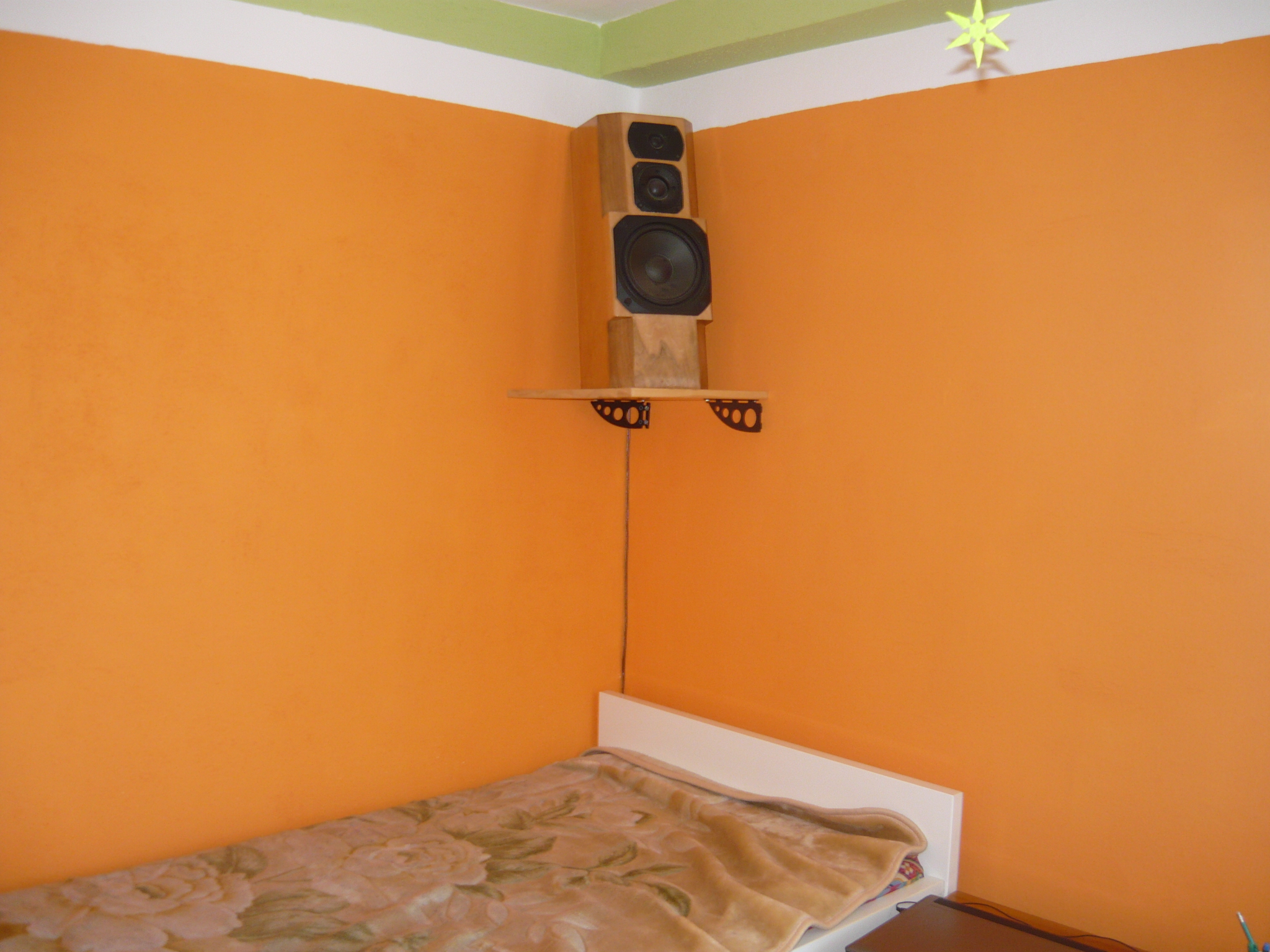

    Nevon
    jakiś czas temu miałem podobny problem, ponieważ wizualnie ciężko sobie wyobrazić moich kolumn podwieszonych pod sufitem, oraz nie chciałem niszczyć obudowy, czy ryzykować nieszczelności (mam obudowy zamknięte), zdecydowałem się na półki.
    Podstawowa wada to oczywiście to że ni mogę 'wycelować' wysokotonówki na miejsce odsłuchowe i pewnie są jakieś głupawe odbicia od sufitu.
    Ale zaleta, to że uniknąłem dudniącego basu jaki często powstaje jak kolumny stoją w samym rogu, także zminimalizowałem wpływ grania obudowy i mocowania ;) i przede wszystkim, zrobienie półek to banalna robota :)
    mogę podesłać jak to wygląda.

    Hefajstos półki wcale nie muszą być przymocowane w samym rogu (ba w blokach z lat 60tych nawet się nie da zamocować półki rogowej ;) ), na moich zdjęciach za bardzo tego nie widać, półki są oddalone o 10cm (patrz gdzie jest 'tylne' mocowanie a gdzie kabel)
    jednak podkreślone wady są faktem, jak swoje podsunąłem na maksa w rogi to wysoki bas był nieznośnie podbity.
    Także jak wstanę z krzesła od biurka to 'odkrywam' więcej barwy w wysokich tonach.
    Zastanawiam się czy Altusy nie mają za słabej obudowy i czy nie będzie ona mocniej 'grała' przy inwazyjnym podwieszeniu, chyba przydało by się wzmocnić tylną ścianę.

    Myślałem o jakiejś zwartej konstrukcji żeby ich w ogóle nie przykręcać tylko oprzeć np. na kątownikach. Poniżej fotka gdzie planuje je powiesić.
    Mocowanie Altusów pod sufitem.
    Co będzie z niskimi tonami wiem mniej więcej, bo obecnie stoją w starym pokoju na wysokości ~1,5 jak się siedzi przy biurku jest ok, ale jak siądzie się niżej np. na łóżku to już słychać te basy i trzeba je trochę zmniejszać bo troszeczkę dudni :D
    Pozdrawiam i czekam na mocowanie tych altusów 110.

    Powiesiłbym po skosie, wtedy nie będzie rogów pokoju za kolumnami, a odległość od najbliższej ściany wyniesie ok. 1 metr - ideał.
    Przy biurku i tak nie będzie super stereofonii, więc się nie martw o orientację wobec niego.
