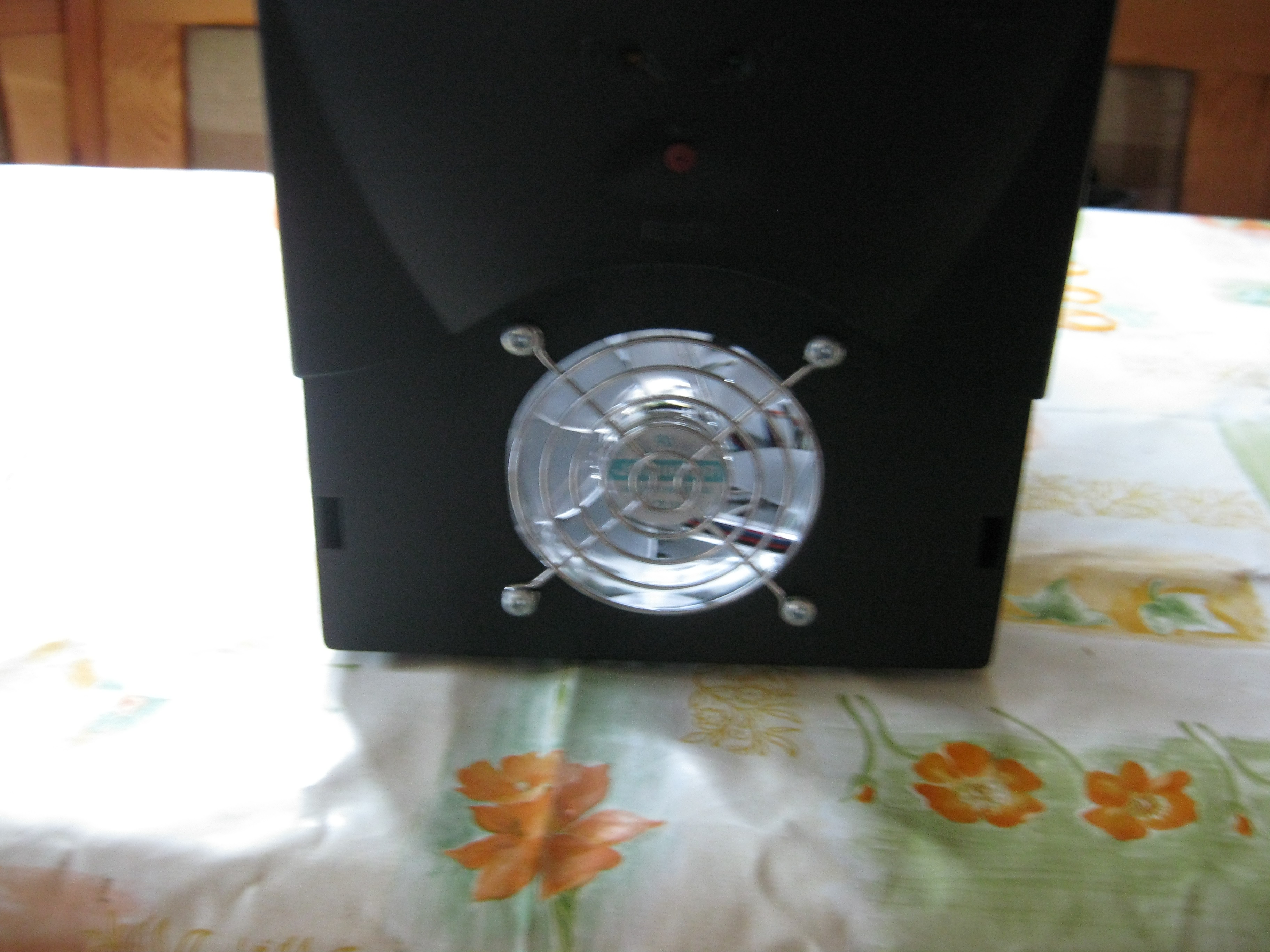

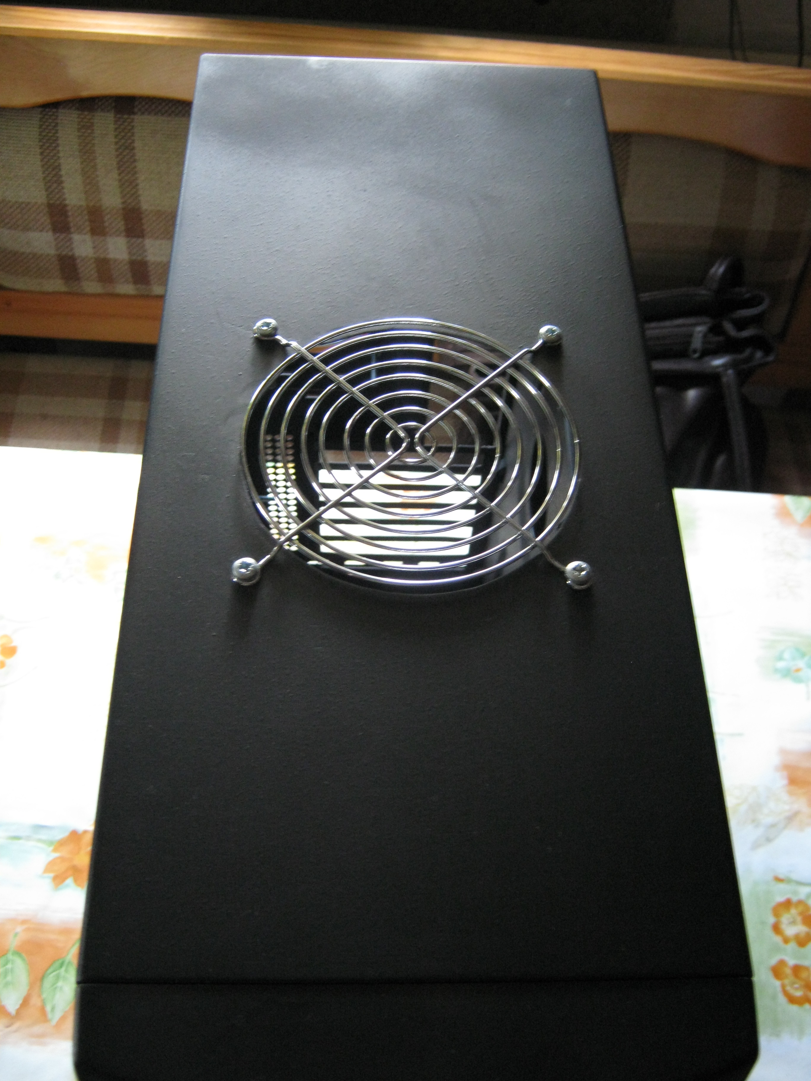

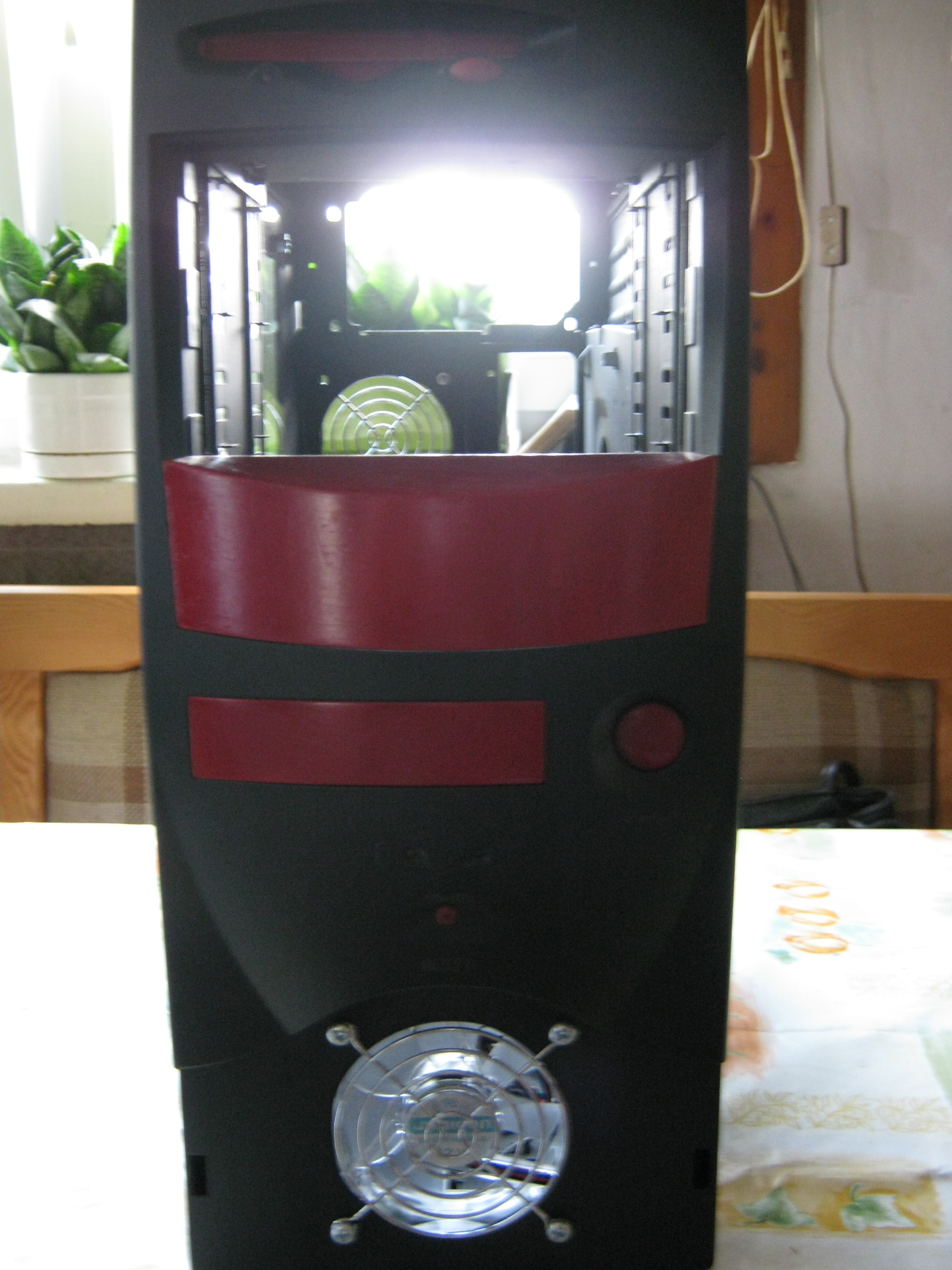

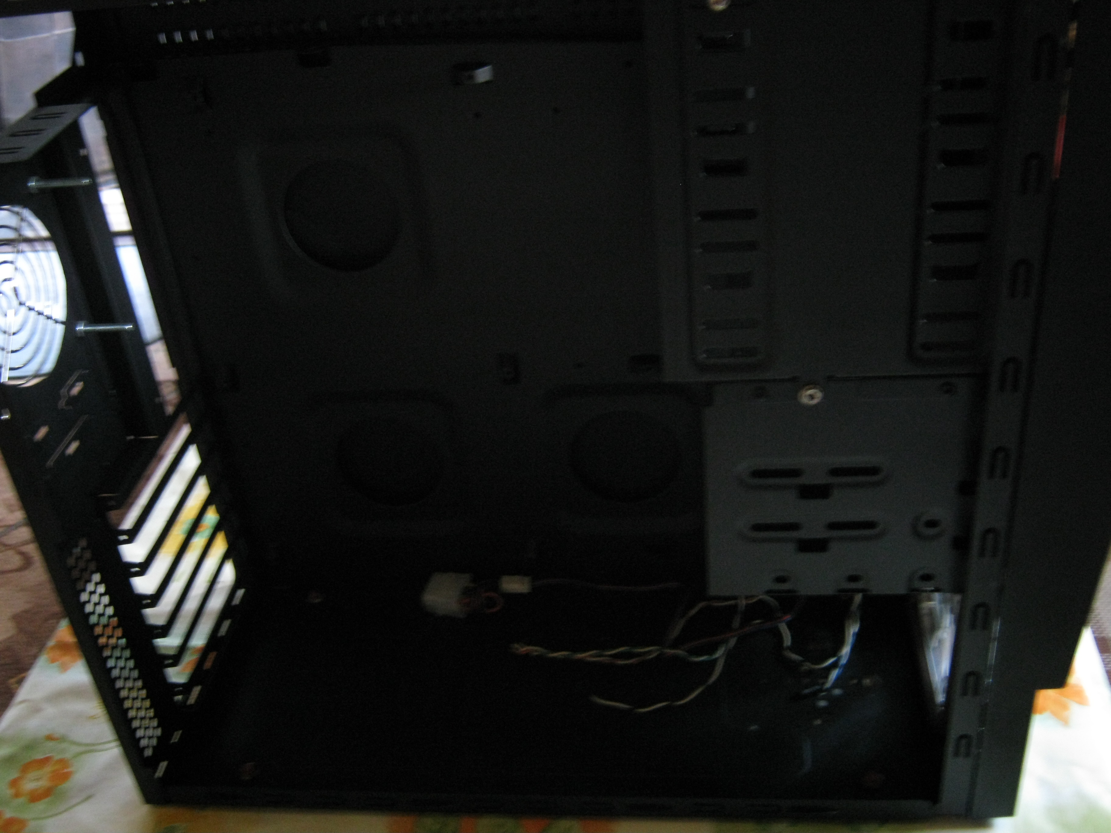

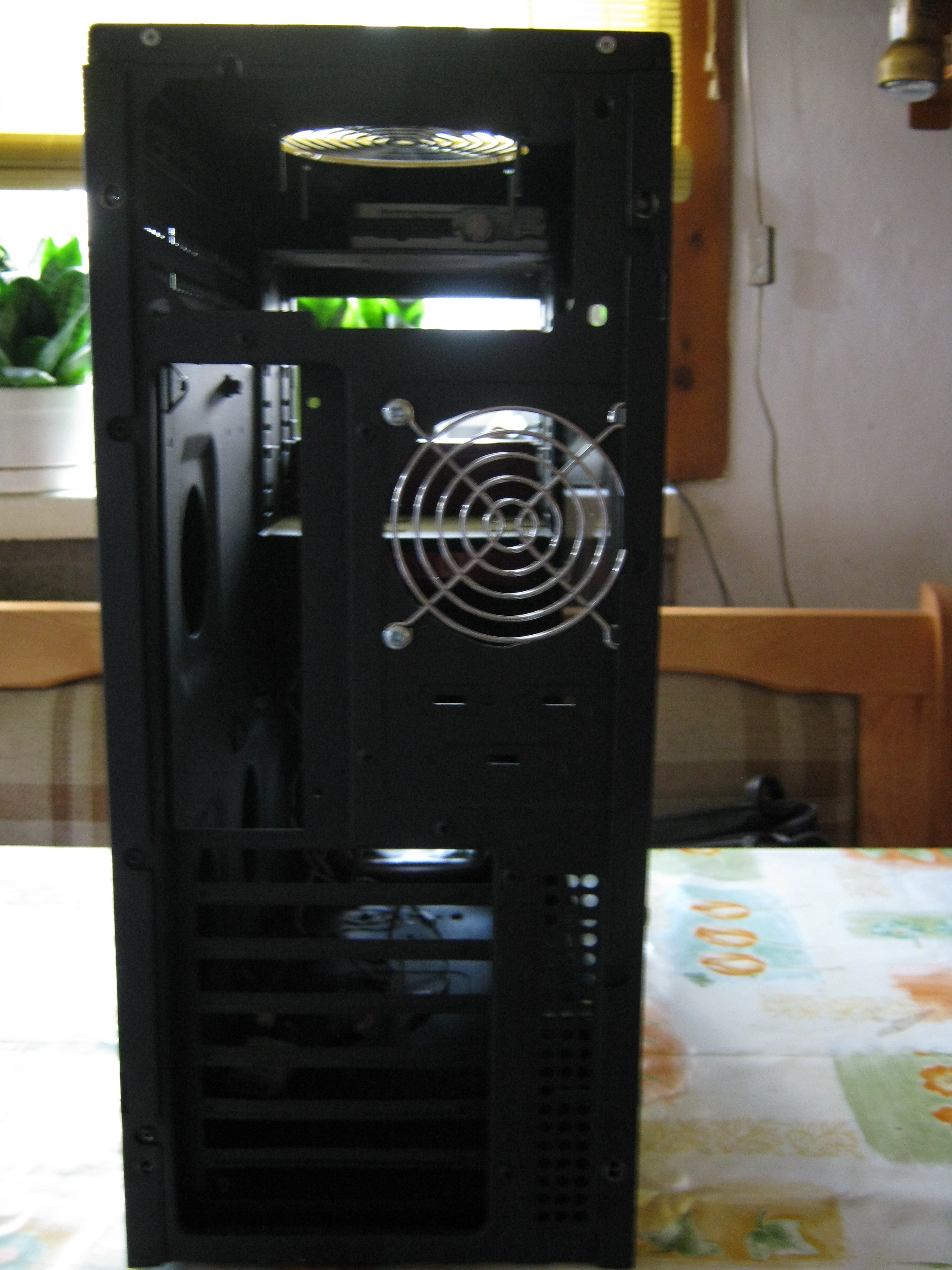

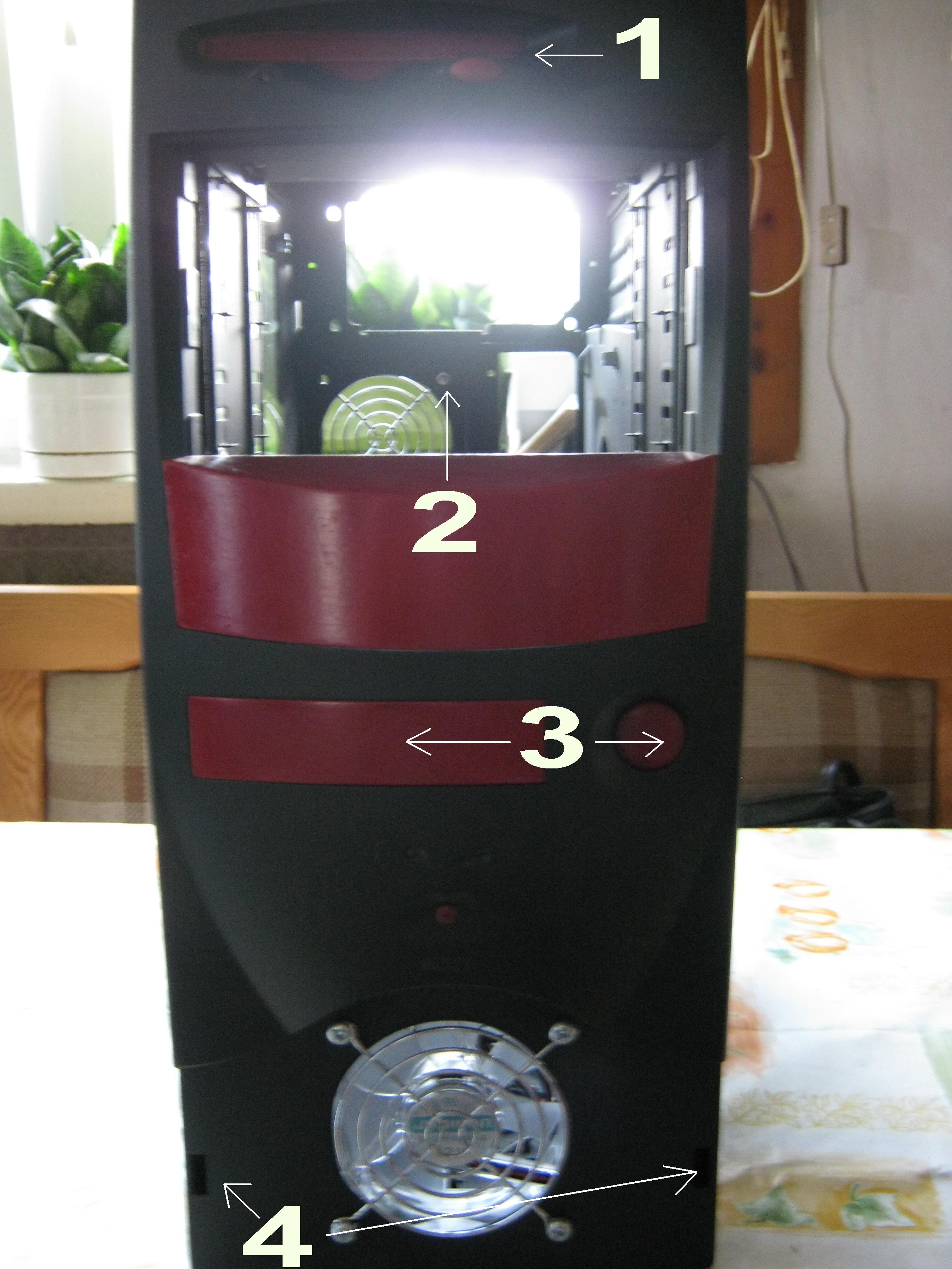

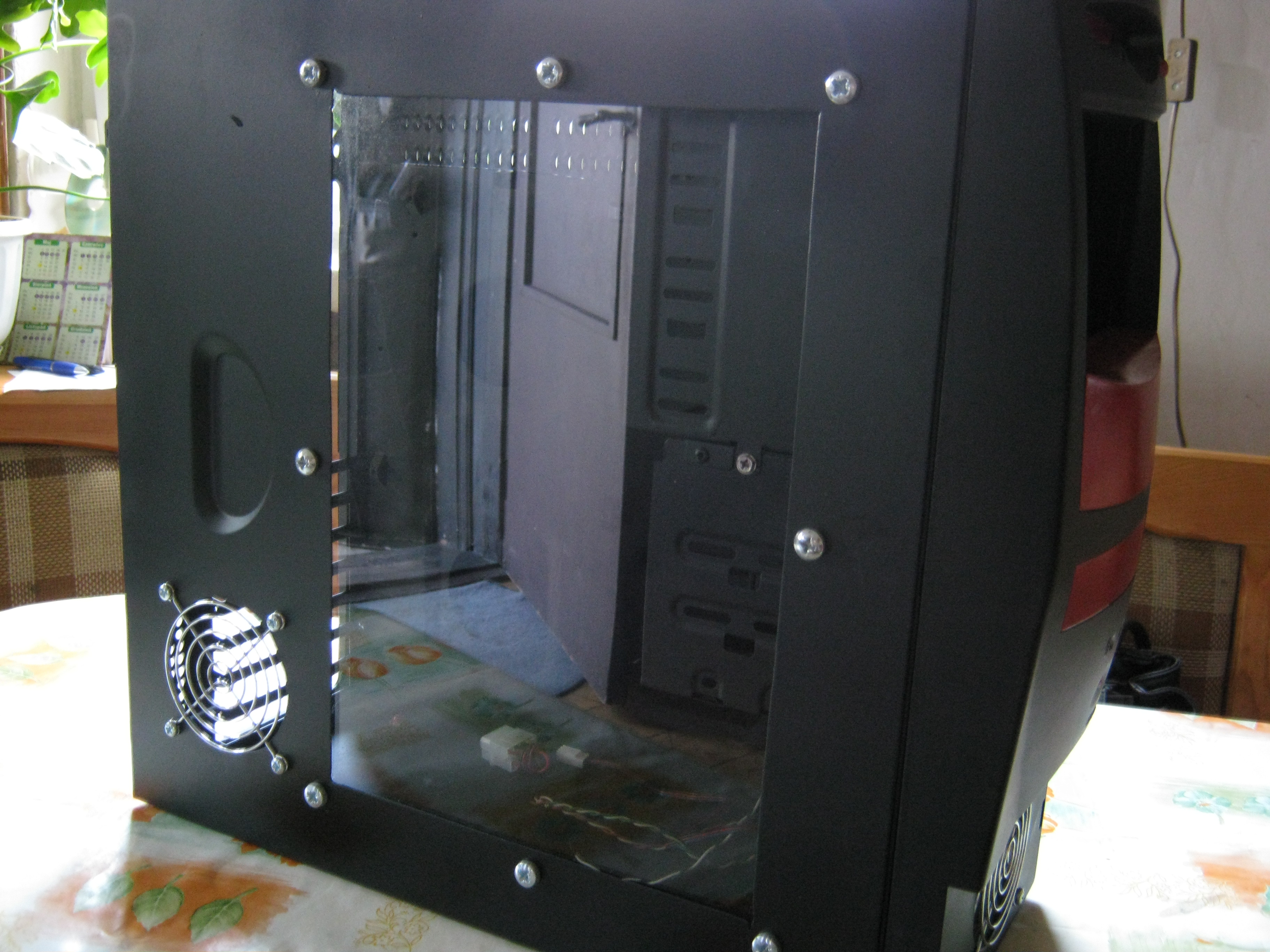

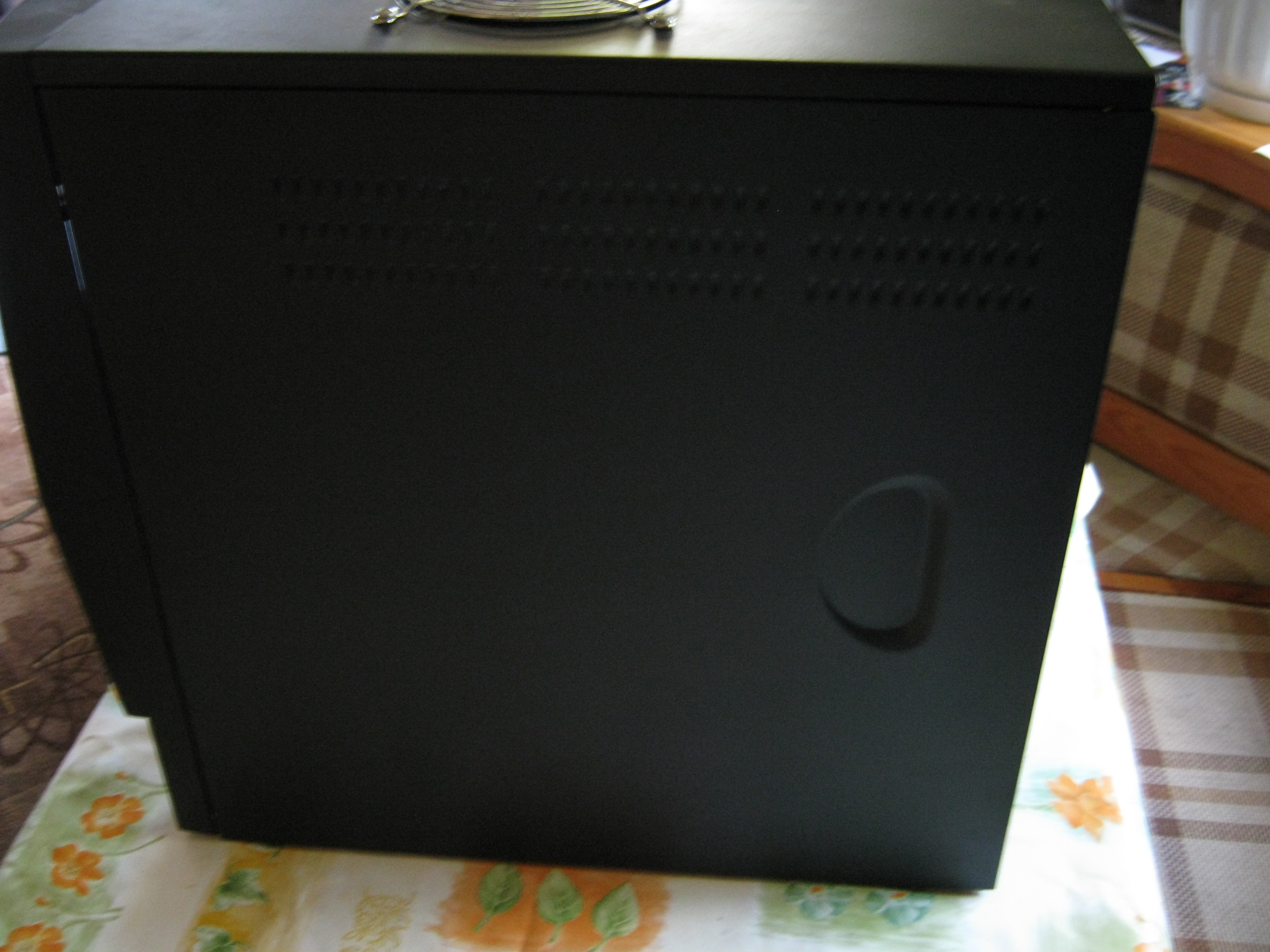

    Hej, chciałbym pokazać wam moją zmodowaną obudowę. Wszystko zaczęło się od starej zwykłej obudowy ATX. Zbliżał się konkurs allekomp (3 Edycja). Postanowiłem, że wezmę udział w tym konkursie. Tuning tej obudowy nie przyniósł mi żadnego miejsca w konkursie, ale i tak byłem z niego zadowolony (zrobiłem go gdy miałem 14lat). Po roku czasu znalazłem wielkie pudło, otworzyłem je, a tam była moja obudowa. Wyjąłem ją, położyłem, i łezka w oku się zakręciła. Gdy na nią popatrzyłem, przypomniało mi się wiele miłych wspomnień z nią związanych. Teraz chciałbym wam, kolegom z forum pokazać moje dzieło. Chciałbym żebyście napisali, podzielili się uwagami itd. Możecie krytykować, tylko prosiłbym o pamiętanie że miałem wtedy tylko 14lat. Wszystkie uwagi itd, zrozumie. Zapraszam do komentowania:)

    W zasadzie - co tu komentować :D Projekt skromny: lakier, okno, 4 grille. Na pewno sporo przyjemności dla konstruktora, ale nie jest to "buda z jajem".
    Od strony technicznej - lakierownie chyba nie było poprzedzone czyszczeniem powierzchni, bo widać nieestetyczne farfocle (zwłaszcza na górze obudowy).
    Powiedzmy, że może to być baza pod dalszy modding, skupiłbym się na przednim panelu.

    Dzięki za komentarz, ogólnie projekt skromny, masz rację, powierzchnia była czyszczona tylko właśnie nie wiem dlaczego na górze są te farfocle. Sprawiło mi to wiele frajdy, skupić się na przednim panelu tzn?

    Zaznaczam - nie jestem modderem, bo jeszcze nie udało mi się ukończyć żadnego projektu (zaczynałem ze 3-4), ale chętnie się wypowiem. Fazę koncepcyjną mam bardziej opanowaną, niż samą realizację :) może na emeryturze się to zmieni.
    Najpierw potrzebna będzie koncepcja, potem na pewno trochę szpachli.
    [1] Zacznijmy od tego, że warto pozbyć się tego "flopa" na górze. Zaszpachlować na gładko, albo wyciąć otwór i coś w niego w stawić (np. panel ze sterowaniem wentylatorami?).
    [2] Otwór na napędy. Jeżeli dasz tylko jeden napęd, pozostałą przestrzeń (po wyjęciu 2 zaślepek) możesz wykorzystać do włożenia plexi (zwykłej bezbarwnej lub np. "dymionej" na czarno). Plexi można nawiercić (tylko równiutko no i delikatnie, bo może pęknąć) lub poszukać innego patentu - ja zrobiłem kiedyś otworki rzędami w dwu zaślepkach, za nimi był wentylator 120mm. Lekka prowizorka, ale funkcję spełniało. Zdjęcia w temacie: https://www.elektroda.pl/rtvforum/topic1445425.html (teraz wygląda to zupełnie inaczej - wykorzystałem koszyk wentylatora z obudowy Gladius 600, ale nie mam czasu pstryknąć fotek).
    [3] Zaślepka. Można zamontować na niej włączniki reset i start, coś jak w stylu na ząłączonym foto (lub inny styl, zaleznie od pomysłu, ale pamiętaj - włączniki monostabilne). Wówczas zaszpachlować otwory po starych przyciskach.
    Modding obudowy ATX by Eidems
    [4] Całą ta dolna część sprawia wrażenie niewykończonej (m.in. ziejące otwory po zatrzaskach). Szpachlowanie lub jakiś inny patent...
    Jest gdzieś na forum galeria chłopaka, który zrobił białą obudowę z kapitalną tubą w dolnej częsci. Pięknie wyprofilowana, świetnie wykonana. Poszukaj inspiracji :)
    Powodzenia!

    Widziałem ten post:). A co do szpachlowania to ok, masz rację, tylko ze względu na brak czasu, nie wiem czy w ogóle dam radę coś zrobić, na pewno pomyślę, dzięki:)
