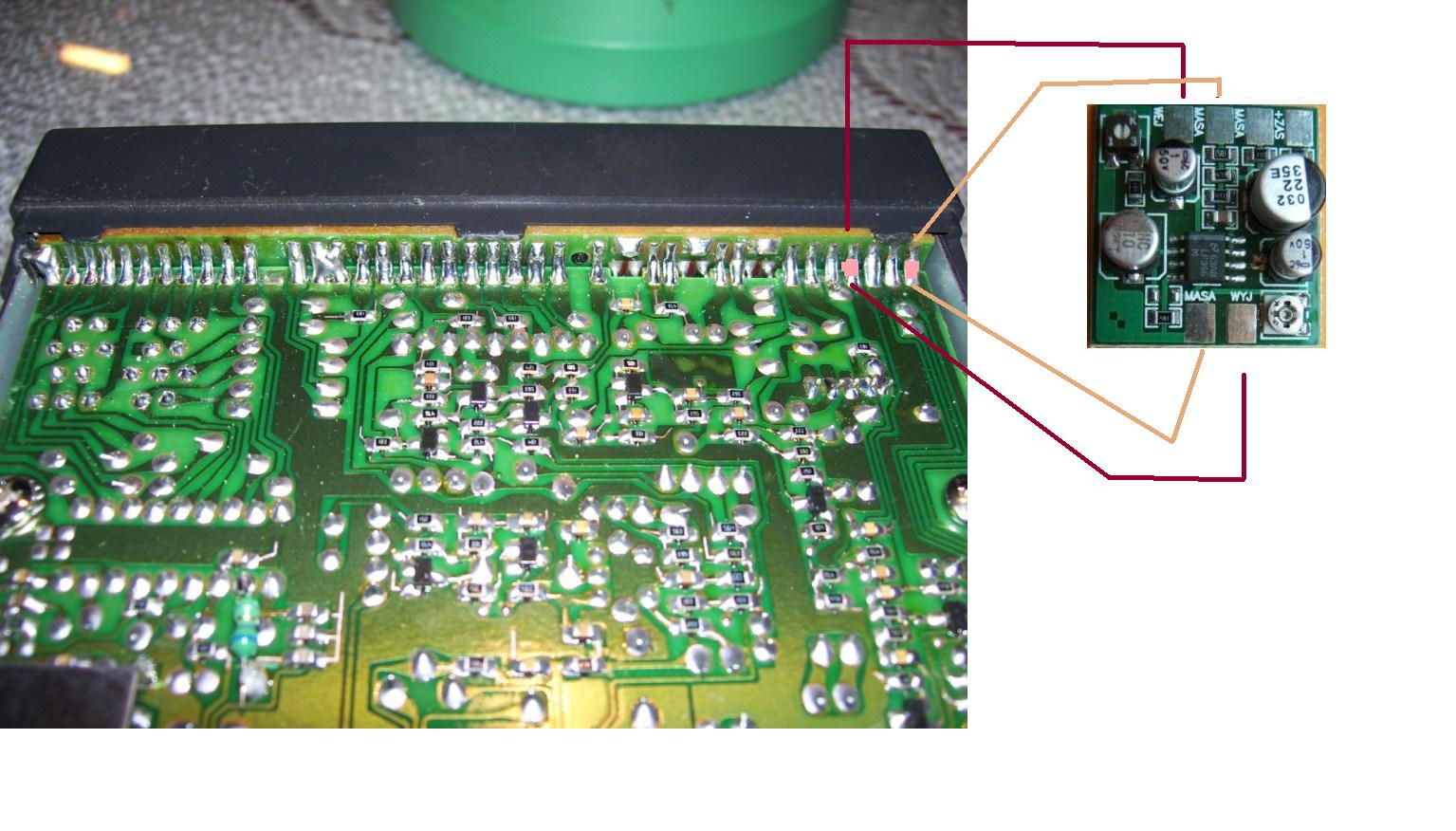

    Związku z montażem wzmocnienia do radia CB mam pytanie "co i jak".
    Kupiłem wzmacniacz z allegro i chcę go zamontować wewnątrz radia.
    Zgodnie ze schematem mam go zamiar podłączyć w następujący sposób:
    Montaż wzmocnienia wewnątrz radia Uniden 520XL
    Zasilanie wziąłem od strony lutu i to już mam za sobą.
    Teraz tylko mikrofon.
    Gniazdo mam na 4 piny więc wywnioskowałem:
    2 pin będzie "-" mikrofonu, a "+" mikrofonu będzie 1 pin.
    Teraz chciałbym żeby sygnał "szedł" do wzmacniacza a od wzmacniacza do radia.
    Od strony lutu jak to wygląda, które wyprowadzenia odlutować i wlutować swoje kabelki?
  • #2 8420862
    kriss51
    Przecinasz kabelek mikrofonu, mikrofon podłączasz do wejścia wzmacniacza tak jak masz na fotce, a wyjście tego wzmacniacza do radia tam gdzie oryginalnie była podłączona wkładka pojemnościowa i po sprawie. Prościej się nie da tego wytłumaczyć.
    Może jeszcze inaczej. Przecinasz ścieżkę sygnału z wkładki i od strony mikrofonu podłączasz ją do wejścia wzmacniacza tak jak masz na fotce, a drugi koniec przeciętej ścieżki podłączasz do wyjścia wzmacniacza.
  • #3 8420888
    goldi74
    Przewód który idzie do pinu 1 gniazda podłącz do wyjścia wzmacniacza a do pinu 1 gniazda podłącz wejście wzmacniacza. Pinu 2 nie ruszaj bo i tak to jest masa.

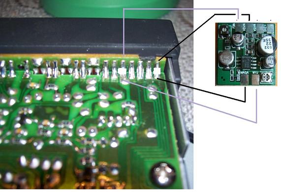

    Gandziorz

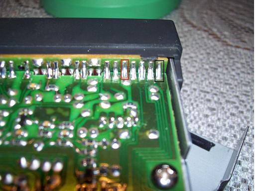

    Ja montuję wewnątrz radia a nie w gruszce. I muszę rozdzielić nie na kabelkach ale na pinach łączących płytkę z panelem gdzie jest gniazdo.
    Zaznaczono:
    Czarny kwadracik: gniazdo pin 2
    Czerwony kwadracik: gniazdo pin 1
    W takim układzie "wzmacniacz" należy podłączyć tak:
    Czyż nie dobrze kombinuje?

  • #5 8420934
    kriss51
    Dokładnie tak. Nie miałem tych fotek i trudno było to opisać, ale teraz jest ok.
  • #6 8420967
    Gandziorz
    Czyli mój tok rozumowania był słuszny, wielkie dzięki kolego.
    Ps. na 101% jesteś pewny bym później radia nie schrzanił?
  • #7 8420980
    kriss51
    1000% jeśli zasilanie i masa jest ok i oczywiście punkt który rozlutowałeś należy do pinu 1 w gniazdku.

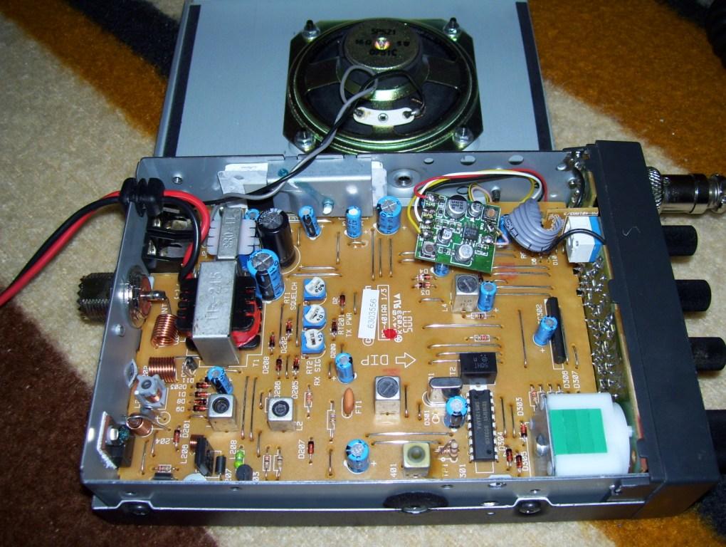

  • #8 8421130
    Gandziorz
    Moduł zamontowany.
    Prezentuję fotkę (sorki za jakość ale to tel. samsung czyli aparat bez szału).
    Jutro przyjdzie czas na usunięcie wzmacniacza w gruszce (po 7zł z allegro) i testy.

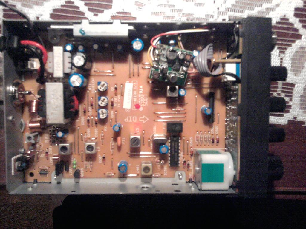

  • #9 8422575
    kriss51
    Tylko jak go tak położysz to długo się nim nie nacieszysz, bo zrobi gdzieś zwarcie.
  • #10 8422803
    Gandziorz
    To było na chwilę tak zrobione.
    Po drugie moduł okazał się popsuty. Początkowo podejrzewałem błędne przylutowanie, jednak po wylutowaniu sprawdzałem sam moduł i faktycznie "coś go boli".
