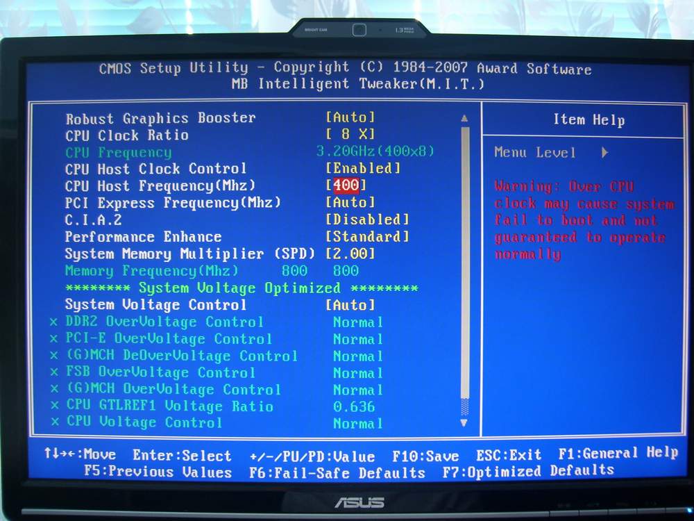

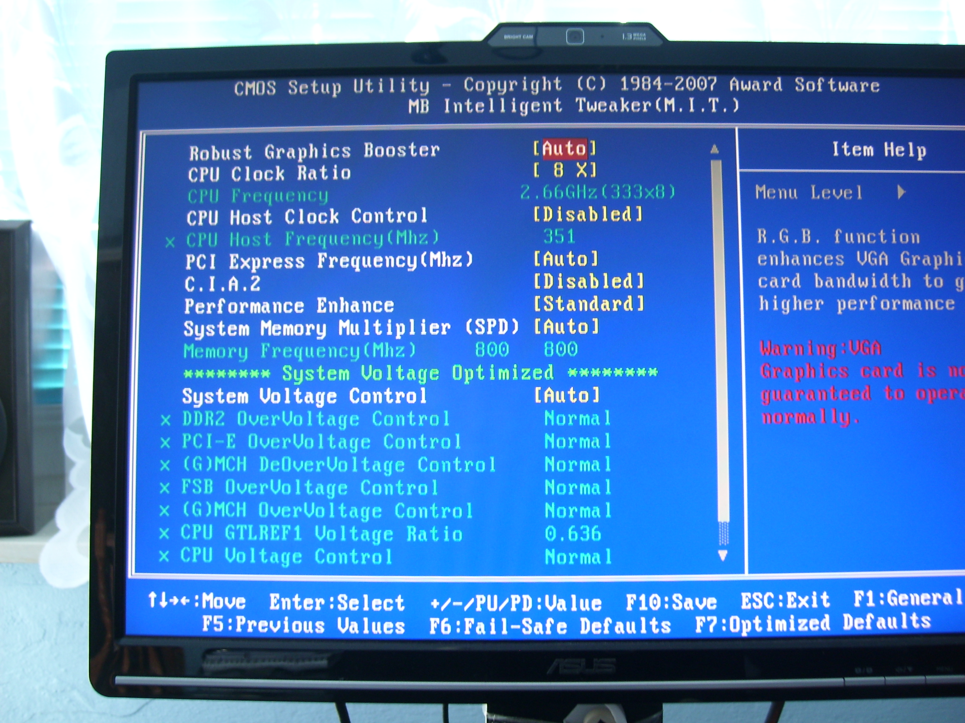

    Podkręcałem procesor do 3.0 GHz generalnie zmieniałem tylko wartość czestotliwosci,
    CPU HOST FREQUENCY
    reszta pozostawała na auto.
    czyli
    MEMORY FREQUENCY szło do góry
    zastanawiam sie czy moge np ustawić tak :
    Pentium E8200 Gigabyte G33-DS3R OC
    Proszę o informacje ile mogę bezpiecznie podkrecić ten processor i jakie ustawienia dać w biosie by nie uszkodzić komputera .

    czeester
    system voltage control - manual.
    pci express frequency - 100
    system memory multiplier - daj na 2.0 tak jak miałeś (po oc podnieś żeby był jak najbliżej standardowej)
    zmieniasz fsb podnosisz o 10 mhz i lecisz w górę po każdym 10 mhz odplasz kompa i patrzysz czy Windows sie ładuje do końca jeżeli tak restart i 10 więcej. potem dajesz wcześniejsze ustawienie (10 mhz mniej od tego przy którym się wyłączył) podbijasz lekko napięcie i testujesz pc prime95 od razu monitorując temp (jeżeli temp będzie przekraczać 75 podczas testu o zjedź z napięcia) jeżeli procesor nie będzie pracował stabilnie to zjedz z fsb zchodz po 5 (lub podbijaj napięcie)

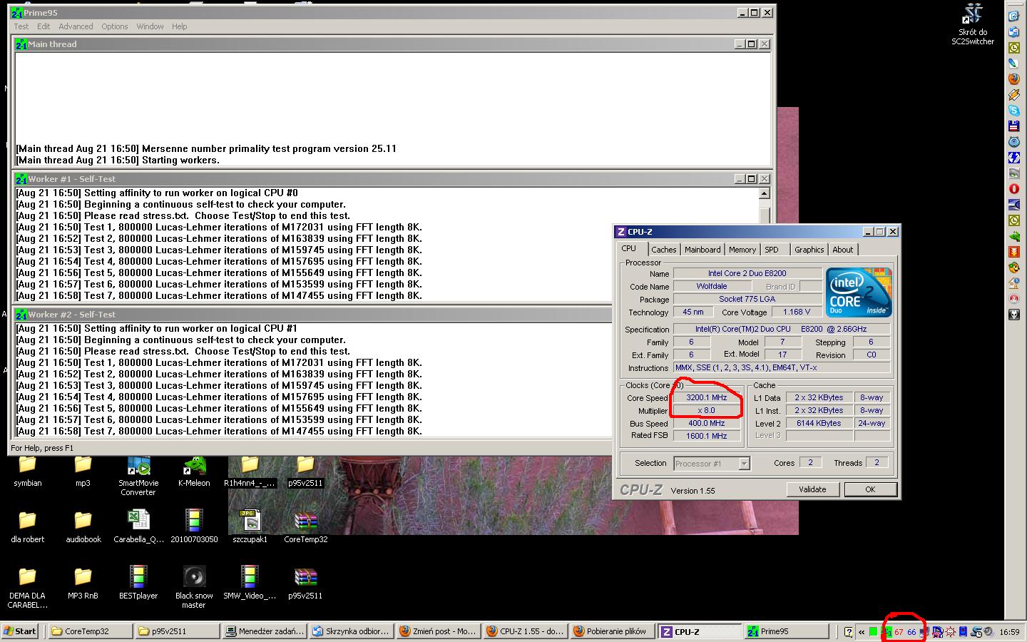

    mogł byś jeszcze dopisać który parametr zmieniać odnośnie napięcia ?
    i czy system memory multiplier ma oscylować w granicach 800Mhz minimum ??
    nieznam tego programu prime ale jak go odpaliłem to processor skoczył na 100%
    temperatura przy 3.2Ghz przy obciązonym procku 68 stopni.
    na zdjęciu zaznaczam temp i czestotliwość procka.

    Po zmienieniu system voltage control - manual podnosisz cpu voltage control o minimalne wartości. Nie idz z napięciem za wysoko. Mają nie przekraczać przy oc 800 mhz (pamięci muszą działać z takim samym taktowaniem lub nizszym) potem możesz próbować wyższych taktowań ramu, ale przy oc jest ważne żeby ram nie przeszkadzał przy oc, jeżeli nie znasz możliwości OC ramu. Np ja przy pierwszym podkręcaniu miałem cały czas ram nisko taktowny potem gdy skończyłem OC procesora, ustawiałem dzielnik i mój ram robił max 960 mhz ( 800 standard) przy cl4
