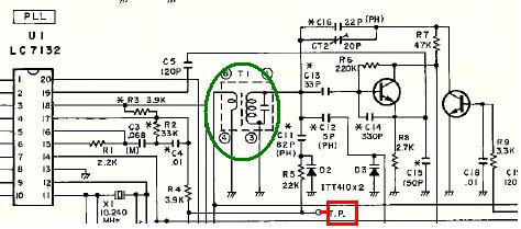

    Invert napisał:
    Posiadam radio STABO XM3500, radio nadaje tylko na kanałach 26-40 czyli w częstotliwościach od 26,960 do 27,240 oraz nie nadaje na kanałach 1-25 czyli w częstotliwościach od 27,260 do 27,400
    odbiór jest na całej "40-stce".
    I pytam, co robić, aby to naprawić.
    Czytać, pytać i uczyć się.
    Ps. Może by tak VCO zestroić?.
    Musisz spróbować jak napisał niunio, wkręcić lub raczej wykręcić około pół obrotu - rdzeń w T1 (VCO) .
    Co i jak zrobić i gdzie mierzyć - masz podane na wycinku schematu w XM-3500 .
    STABO XM3500 - odbiera ale nie nadaje na wszystkich kanałach
    Strojąc rdzeniem VCO (w czasie nadawania) to w pkt. TP uzyskaj napięcie (mierzone multimetrem) około +2,5V do +3V .
    Przypomnę, że w czasie nadawania na sztucznym obciążenia. :!:
