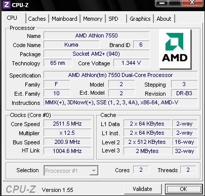

    1.4v do dobre napięcie podeślij zdjęcie z cpuz z zakładki cpu i memory po podkręceniu
    A i everest do sprawdzania temperatur raczej sie nie nadaje weź sobie ściągnij cpuid hwmonitor

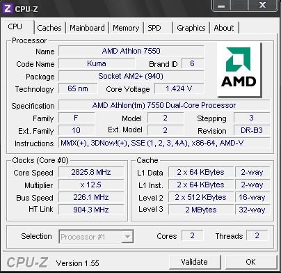

  • #5 8450573
    carlos1905
    tu załaczam screeny z przed podkrecania...
    athlon64 x2 7550 asrock N68s overcloc i dodatkowe rdzenie

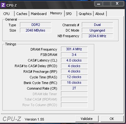

    a tu zapodam po podkreceniu:

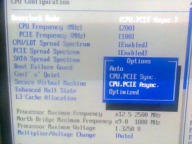

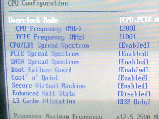

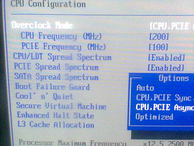

    a tu jescze kilka screenów z biosu. moze to w czyms pomoze lub naprowadzi na zalecane ustawienia:)
    ale juz po samym screenie widac ze w zakładce memory w polu NB freqency wartosc rosnie o dobre 200 Mhz... wiec oznasza to ze ram sie podkreca????

    "mnoznik zwiekszyłem z 200 na 220" To nie mnożnik a szyna, a nie wstał bo pewnie nie ściągnąłeś pamięci ? 1,4V to też nie tak dużo.
    Ściągnij najpierw najnowszy BIOS do płyty, od tego się zaczyna bo często wprowadzana jest stabilizacja o/c lub właśnie możliwość odblokowania rdzeni. A Twoja płyta ma spooro takich łatek...
    http://www.asrock.com/mb/download.asp?Model=N68-S&o=BIOS
    Uwaga, odblokowanie nie uda się na każdym procku, na jednych skuteczniej na innych mniej. Procesory mają dwa rdzenie gdyż na 4 mogły nie działać też prawidłowo.
    PS. Na twojej płycie nie da się odblokować rdzeni, jeśli chodzi jednak o o/c jak najbardziej.
    Memory clock daj na MANUAL !!

    Nie ma opcji niższych ? Wygląda na to, że koniecznie musisz updatować BIOS. Ew będzie trzeba się troche bardziej pobawić mnożnikami by przy FSB magistrala pamięci nie przekroczyła zbytnio 400Mhz (x2). Najbezpieczniej byłoby pamięci obniżyć do 667Mhz i dzieki temu móc ustawić niższe czasy dostępu co przełożyłoby się na ogólną wydajność.
  • #9 8452260
    carlos1905
    sa nizsze wartosci w czestotliwosci ramu... ale nie pamietam jakie, a nie chce skłamac. jest napewno czestotliwosc, o której wspomniałes.
    ale mimo wszystko kiedy ustawiłem na manual w czestotliwosci
    400Mhz ddr2 800
    to i tak po podkreceniu procka wartosc z CPUz z zakładki memory skoczyła z 1800 z gorszami na 2000 z goszami.... wiec zadziałało tak jakby nic nie dało:(
    z checią wysisnał bym z niego stabilne 2,8Ghz ale jak poustawiałem wszystko to smigał az miło, tyle ze po resie miał ciezko wstac. musiałem robis res biosu. apro... bios juz zaktualizowany.

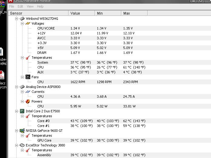

    jak sprawdziłem HWmonitorem to w czestotliwosci procesora 2,86Ghz rdzenie miały po 42 stopnie a ogólnie procesot maił 62 stopnie. z tym ze nie w stresie, aw stanie bezczynnosci. czytałem ze max dla niego to 65 stopni. wiec byc moze przy jakiejs lepszej grze moze sie przegrzewac...

    W programie którym ci podałem (HWmonitor) ma taką fajną rzecz jak zostawisz go włączonego i pograsz sobie w grę z godzinę i wyłączysz ją to w programie będzie pokazywało jaką maxsymalną temperaturę osiągną
    MAX-najwyższa zarejestrowana temperatura
    MIN-najmniejsza zarejestrowana temperatura
    VALUE-obecna temperatura
