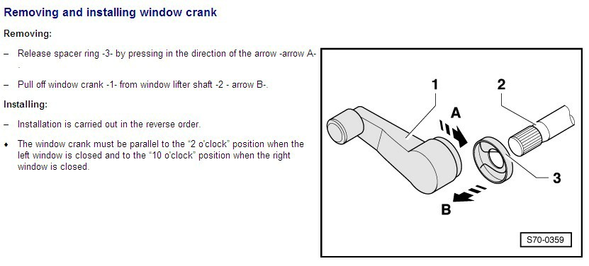

    nie wiem jak ściągnąć pokrętł od opuszczania i podnoczenia szyby

    totaly_green napisał:
    Nie wiem dokładnie jak jest w astrze, ale w kilku autach widziałem, że pomiędzy samą korbą a drzwiami jest taki plastykowy kołnierz i ten kołnierz się przesuwa w bok i wtedy schodzi korba .
    Dobre, dobre.
    Musisz mieć coś a la szydełko (drut a na końcu haczyk).
    Wkładasz to ustrojstwo między korbkę a plastik i "łowisz" zawleczkę w kształcie Ω.
    Wyławiasz tylko na przedłużeniu ramienia korbki lub po jej wewnętrznej części (obrót o 180°).
