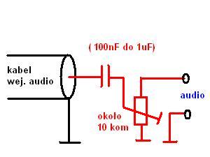

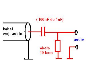

    Witam! Po latach jazdy na CB zachciało mi się zrobić stacjonarkę, rozwiązałem wszystkie problemy poza jednym. Jak bezpiecznie i przy zachowaniu akceptowalnej głębokości modulacji wprowadzić sygnał analogowy ze sprzętu audio do CB Midlanda który używa prostego mikrofonu pojemnościowego. Oczywiście problem włączania/wyłączania nadawania rozwiązałem, problem tylko w tym napięciu stałym na zasilaniu mikrofonu. Nie mam pomysłu choć wiem jak to działa. Zakładam że rozwiązanie jest banalne jednak ja siedzę nad google trzeci dzień...

    Tak jak pisze Michał ale ja bym dodał jeszcze za kondensatorem od strony wyjścia sygnału audio - opornik około 10kΩ - do masy.

    albo jeszcze lepiej z regulacją poziomu wejściowego
