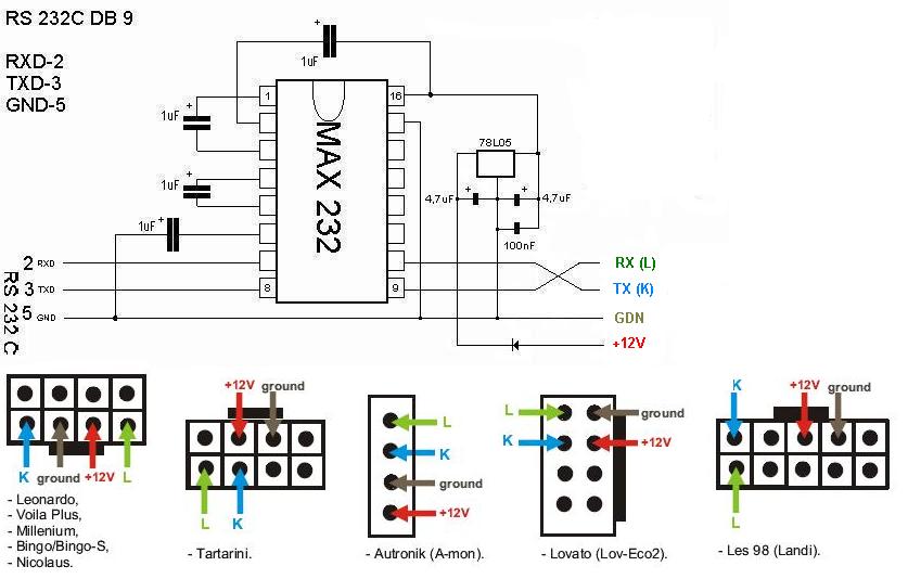

    Witam, szukałem ale znajdowałem tylko interfejsy na usb. Mam kabel com, zdjęcie poniżej i chciał bym zrobić z niego interfejs do sterownika LPG bingo M.
    Bardzo liczę na waszą pomoc, gdyż nie uśmiecha mi się jeździć po tych wszystkich fachowcach i każdemu płacić. Jeśli by ten kabel się nie nadawał to podpowiedzcie mi od czego był by odpowiedni. No i oczywiście czekam na wskazówki co i jak. Czy trzeba robic płytkę czy też nie. Gdzieś w necie czytałem że nie ale nie mogę teraz tego znaleźć.

    Na tym zdjęciu widzę jedynie wtyczkę COM.
    Co to dokładnie za kabel (od jakiego urządzenia, może schemat?) ?
    Odpowiedni mógłby być samodzielnie zbudowany na układzie MAX232 lub przy wykorzystaniu kabla/interface'u od telefonu komórkowego.
    Schemat z wykorzystaniem MAX232:
    https://obrazki.elektroda.pl/23_1278766943.jpg
