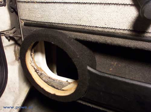

    Witajcie.
    Mam dwa pytania:
    Czy ktoś wie może gdzie w Poznaniu da się dostać pierścienie MDF pod głośniki;
    Czy jest sens wygłuszać przednie drzwi w golfie I?
    :wink:

    Kodem_PL
    Idz do marketu budowlanego i kup troche MDFu no i sam dotnij :D A drzwi oplaca sie wygluszac. Jak masz "dwie lewe rece" to daj za wygluszanie i robienie kolnierzy zarobic firmie car-audio.

    Wygłuszaj drzwi!!! Daje to bardzo dobry efekt. Dzieki temu wydobędziesz z głośników ww drzwiach dużo lepszy dźwięk. I głębszy basik... :):)

    W golfie 1 jest płaska (nie we wszystkich) tapicerka wystarczy pierścień okleić materiałem i na długich wkrętach zkręcić przez tapicerkę do blachy.
    Wytłumiać koniecznie bo w 1 i 2 golfie w drzwiach jest fabryczna folia a wiadomo jak ona degraduje dzwięk ew jeżeli ktoś liczy się z kosztami zamiast foli dać pianke (taką jak pod panele podłogowe).
    Jak wytłumić opisałem ze zdjęciami na www.powe.pl/golf.html
    (poszycia drzwi golfa 1 i 2 są identycze różnią się tapicerką)
    Zdjęcie przedstawia panel z przetłoczoną tapicerką (ostatnie wersje jedynki tzw przejściówka i dwójki) przy płaskiej tapicerce odpada problem przeróbki schowka.
