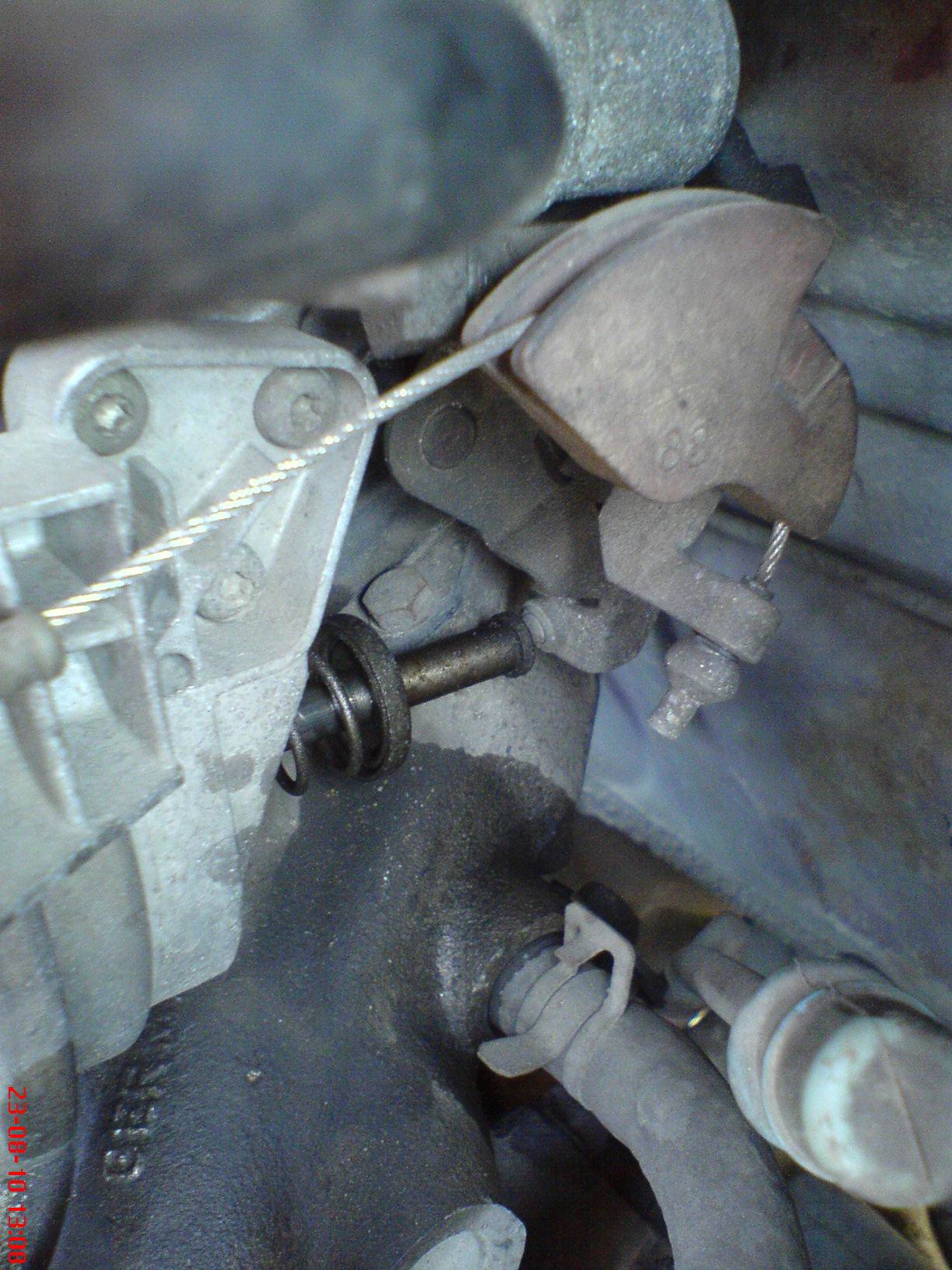

    Jak w temacie.
    Zauważyłem ostatnio większe zużycie paliwa w moim golf 2
    1,6CL z LPG ,rocznik 1989,Silnik PN.
    Na trasie zdarzyło mi się także przy redukcji biegów samochód nie zwalniał tylko przyspieszał,hamowanie silnikiem nie daje poprawy?
    Dzisiaj to samo stanąłem na poboczu -bieg jałowy -a silnik obroty aż wyje
    takie wysokie.
    Doszedłem że coś blokuje powrót linki (cięgno itp).
    Problem wystąpił już parę razy ale z racji tego że mało jeżdżę i słuchawki mam w uszach nie zdawałem sobie sprawy z jego istnienia dopiero jak auto nie chciało zwalniać na jałowym i podczas hamowania silnikiem.
    Na zdjęciu element który nie chce wracać do pozycji startowej-
    wziąłem WD40 i psiknąłem na ten sworzeń ze sprężyną ale nic nie dało,możliwe że problem leży w środku tj zabudowy.
    Po wyciągnięciu kluczyków ze stacyjki z oporami cięgno wraca do pozycji startowej.Linka od gazu chodzi bez oporów itp.

    Musisz sprawdzić czy dolna rurka zasilająca ten siłownik nie spadła lub czy nie jest pęknięta lub czy jest w niej dobre podciśnienie
    Ale jak znam życie to straciłeś ten siłownik, ale znaleźć go będzie ciężko zwłaszcza sprawnego....
