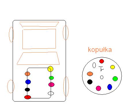

    Szukałem podobnego tematu ale nic nie znalazłem co mnie interesowało. Posiadam Lincolna Town Car 5.0 V8 90r. Problem polega na tym, że wymieniłem kopułkę paluch przewody cewkę oraz świece. Jak się wyłączy ssanie samochód ma nie kulturalną pracę, aż się buja cały samochód. Niewiem czy oby napewno wszystkie przewody dobrze podpiołem do kopułki. Chciałem to sprawdzić odpinając kolejno przewody, ale przy V8 odpięcie jednego przewodu nie robi znaczącej różnicy. Może ktoś wie jak to można sprawdzić? Albo ktoś może ma jakiś schemat.

    Na kopułce mam zaznaczoną 1 więc wydaje mi cię, że to będzie ten punkt, gdzie palec jest na pierwszym cylindrzea od którego cylindra zaczyna się numerować i czy od prawej czy lewej strony, od przodu czy od tyłu, numeracja leci pokolei czy na przemian lewa prawa? Najlepiej jakbyś mi to mógł jakoś rozrysować.
  • #7 8434126
    kamil_Ziomek
    Od strony pasażera pierwszy od przodu auta ( od paska) jest numer 1 za nim 2 ostatni nr 4 w drugiej głowicy też pierwszy od paska jest 5 ostatni 8.
    Co do kolejności zapłonu nie jestem pewien bo mogą być dwie (1-3-7-2-6-5-4-8 i 1-5-4-2-6-3-7-8

    Nie wiem czy dobrze rozumię. Więc zrobiłem rysunek jak to jest podłączone. Mam nadzieję, że wszystko co konieczne uwzględniłem w tym rysunku jak to jest podpięte. Jeśli coś nie jest jasne lub zamało danych umieściłem dajcie znać.
    Schemat pokazuje jak jest teraz wszystko podpięte. Proszę o sugestie czy coś jest nie tak a jeśli jest źle to co.

    zybi271
    Wygląda na to że masz podłączone dobrze wg. podanego jakiegoś pierwszego sposobu, czy to jest prawidłowy sposób to powinien powiedzieć ten co dał schemat. Może posprawdzasz czy przewody nie są uszkodzone, tzn. odepniesz 1 przewód podepniesz do niego świecę i sprawdzisz czy jest iskra i podepniesz z powrotem. Potem następny, tak po jednym żeby nie pomieszać.

    Paszczak22
    Faktycznie podłączenie było dobre, problemem była cewka dlatego, samochód silnik źle pracował.
