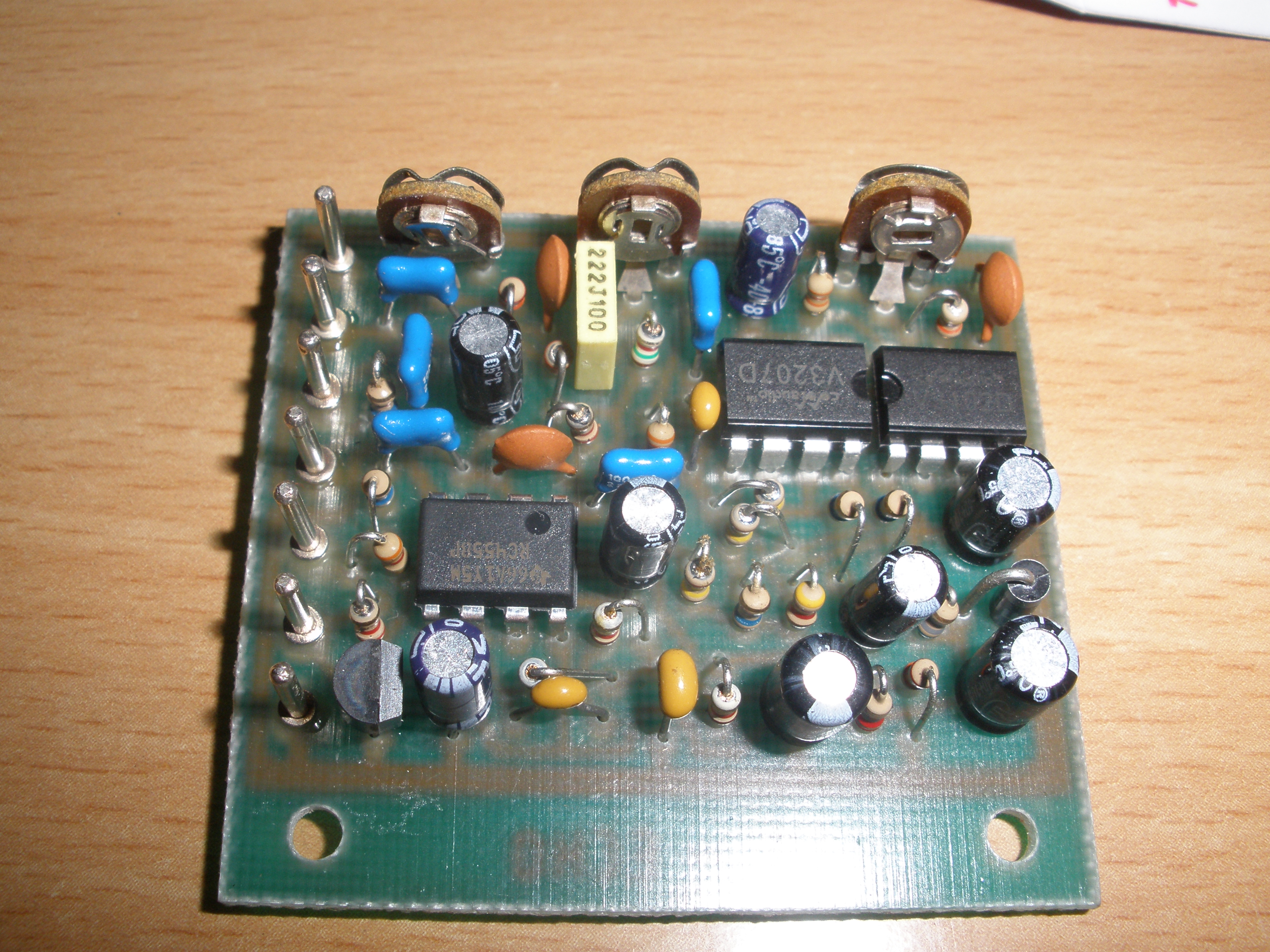

    Szukam porady dotyczącej sposobu podłączenia wskazanego na foto wzmocnienia do modulacji wewnątrz Midland Alana 28
    Kupiłem takową płytkę
    Montaż ECHA w Midland Alan 28 - płytka
    i jedynie co do niej jest to, opis lutowań na płytce... RX , TX , MASA czy GND rozumiem, lecz gdzie to wpiąć w środku Alana 28??
    Pod mikrofon na tył wtyczki?
    oraz, kolejne pytanie..
    Jak podłączyć zasilanie tej płytki?
    Zasilana ona jest napięciem minimum +7, max. +18V
    Czy, mogę pobrać + z wtyczki zasilającej radio +12?
    Prosze o pomoc...

    W radiu sobie zainstaluj ten przedwzmacniacz.
    1. Podłanczasz zasilanie wg. opisu na płytce 12V+ oraz '-"
    2. Patrzysz na którym pinie we wtyczce w mikrofonie jest przewód od mikrofonu(środkowa żyła w oplocie.
    3. Rozcinasz ten przewód (chyba żółty jest zazwyczaj) i ten kabel co leci od mikrofonu lutujesz do wejścia a ten kabel co wychodzi z radia podłączasz do wyjścia. i cały zabiego gotowy. Teraz tylko regulacja

    OK, przyznam się... Jeszcze tego nie kupiłem, lecz sklep mam pod nosem i w każdej chwilę mogę kupić. Zastanawiam się nad płytką o której piszemy w wątku, oraz nad tą:
    Czy jeśli będę chciał zamontować ECHO, to ... czy ta płytka ma już wzmocnienie?
    I czy w ogóle się da zamontować to do Alana 28?
  • #6 8435848
    SP8JZ
    Poziom 33  
    To jest zdjęcie płytki z linią opóźniającą (2 pierwsze scalaki od lewej) trzeci scalak to najprawdopodobniej wzmacniacz mikrofonowy. Linia opóźniająca obrabia sygnały o znacznej amplitudzie i wzmacniacz jest zbędny. Takie echo generuje niezbyt ciekawy sygnał w pewnym sensie niepożądany. To jest echo typu Densei. Gdzie takie płytki sprzedają ?

    Przeglądam właśnie własne notatki na temat mikrofonu Densei EC 2002 i okazuje się, że to jest chyba to samo. Linia opóźniająca i zegar to zapewne odpowiedniki:
    BL3207 = MN3207 = V3207(na zdjęciu)
    BL3102 = MN3102 = V3102(na zdjęciu)
    trzeciego dokładnie nie widać, ale wygląda na wzmacniacz operacyjny
    Schemat echa znajduje się w nocie aplikacyjnej BL3208.
