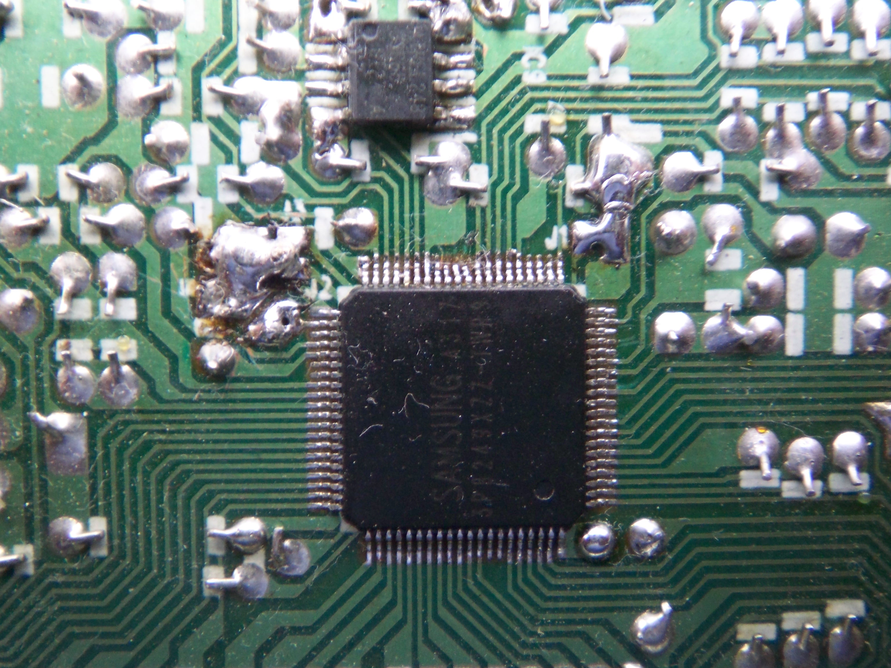

    Witajcie
    Reperuje CB jak w temacie, po wymianie końca mocy (głucho w głośniku) oraz skróceniu przewodu od gruchy(przerwany przewód) radio na wyświetlaczu wyświetla ciągle I, czyli jest ustawione na Włochy.
    Kombinacje zworkami oraz rozładowywanie kondensatorów nie pomagają.
    Procesor to : SAMSUNG 3P8249XZZ.
    Czwarty dzień męczę ten odbiornik i już nie mam pomysłów.
    Z góry dzięki za podpowiedzi.

    Masz sama literke I na wyświetlaczu ? czy pokazuje cie normalna treść z numerem kanału itp? Multistandard zmianiasz wciskając na wyłączonym radiu na raz AM/FM+SCAN i trzymając te przyciski właczasz radio , zapalą Ci sie wszystkie segmenty i wtedy zmieniasz pokretłem kanałów standard...

    Mam wszystko na wyświetlaczu - skalę, literkę I, numer kanału, nie ma właśnie menu serwisowego, opis jaki podałeś nie działa i nie mogę zmieniać krajów. Zapalają się wszystkie segmenty wyświetlacza, ale zaraz po tym przechodzi w normalny odbiór.

    Sprawdzałeś napięcia na wszystkich trzech zworkach?
    Zapodaj zdjęcie PCB.

    Napięcia:
    na J1:4V
    na J2:4V
    na J3:0V
    Oto zdjęcie:
