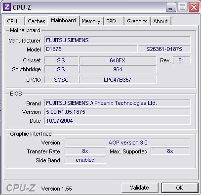

  • #1 8434231
    swistinioo
    Chciałbym obniżyć wydajność procesora na każdym rdzeniu o 1000mhz, bo używam kompa tylko do przeglądania internetu. Czy jest taka możliwość??

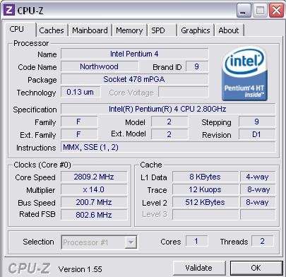

  • #11 8435051
    xE5150
    Poziom 25  
    Człowieku zlituj się, jakich dwóch rdzeniach. Pentium 4 ma jeden rdzeń!!!
    Zapamiętaj raz, a na całe życie.
    Pozdrawiam!

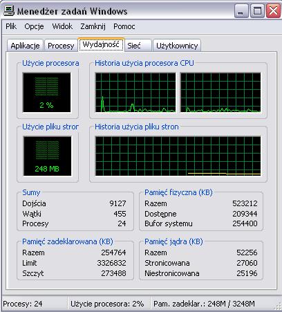

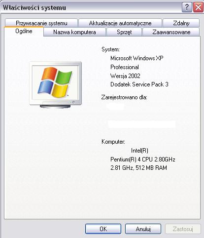

  • #12 8435599
    swistinioo
    Jeżeli mam jeden rdzeń to dlaczego dzieli sobie zadania??
    Fujitsu Siemens D1875 - obniżenie taktowania procesora. Fujitsu Siemens D1875 - obniżenie taktowania procesora.
  • #13 8435811
    Doniu5
    Procesor ma jeden rdzeń, ale jest dwu wątkowy. Wracając do tematu to nie warto grzebać z obniżaniem taktowania. Lepiej zainwestować w lepsze chłodzenie lub wymienić pastę termoprzewodzącą na lepszą.
