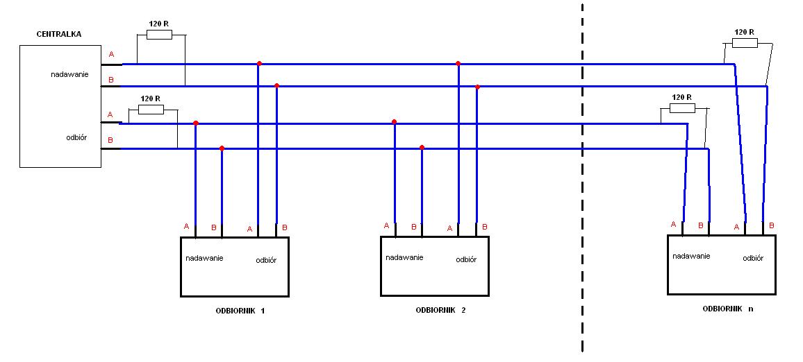

    Witam, chce połączyć osiem układów do centralki i z niej sterować ich pracą.
    Problem polega na tym, że jeśli podłączam do centralki jeden układ to rozmawiają sobie jak chce, czyli wszystko działa jak należy. Problem zaczyna się w momencie kiedy do układu podłączam kolejny układ, wtedy układy nie odpowiadają, ewentualnie tylko odbierają dane z centralki. Oczywiście każdy układ ma swój unikalny adres i centralka rozmawia z nimi osobno, po kolei, więc nie mam mowy o kolizji. Jak widać w tytule centralka i czujniki podłączone są RS485.
    Swojego czasu znalazłem na elektrodzie schemat interfejsu RS485 full duplex, z dwoma konwerterami, postanowiłem wykorzystać to rozwiązanie aby nie martwić się o sterowanie kierunkiem transmisji i może tu popełniłem błąd, może w takim układnie nie może być więcej odbiorników niż jeden??
    Proszę o pomoc i odpowiedź czy w układzie przedstawionym poniżej sieć ma prawo działać czy ja coś skopałem w programie.
    schemat RS485
    RS485 full duplex problem z więcjej niz jednym odbiornikiem
    Schemat podłączenia:
    Dodam jeszcze tylko, że próbowałem z terminatorami na końcach Lini i beż nich z podobnym efektem

    Tak połączone układy MUSZĄ działać. Sprawdź:
    - czy na pewno wszystkie połączenia są wykonane według tego schematu,
    - czy żaden układ nie blokuje na stałe linii,
    - czy nie występują kolizje, czyli dwa lub więcej urządzenia próbują nadawać jednocześnie,
    - co nie działa - nadawanie, czy odbiór; następnie odłączaj po kolei układy i sprawdzaj, czy nie ma poprawy - być może jeden z nich jest uszkodzony i blokuje całą transmisję,

    Zacznijmy od tego że terminator to nie wszystko. Na tych rysunkach nie ma rezystorów podciągających i obciągających :D. Ma być podciąganie do + i do - oraz 1 (słownie jeden) terminator. Jak to zrobisz to powinno działać. bez rezystorów wstępnie ustalających napięcia na liniach niestety ale kolego wszystkie śmieci z powietrza zakłócają........

    Moim skromnym zdaniem problem może polegać na braku sterowania nadajnikiem w slave'ach. Z podanego schematu wynika, że nadajnik ma linię DE na stałe podpięta do +, czyli nadajnik cały czas aktywny. Moim zdaniem linia ta powinna być sterowana (stan wysoki, czyli aktywacja nadajnika tylko w czasie nadawania znaku). I powinno być OK.
    Do tego rezystory "podciągająco-obciągające" np. przy masterze (sam to praktykuję i znakomicie się sprawdza przy zakłóceniach).
