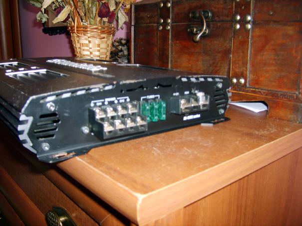

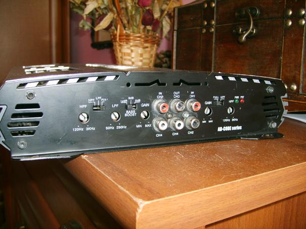

    Witam.Na wstępie uprzedzam że nie znam się zbytnio na car audio, bardziej technika estradowa:) Otóż potrzebuję parę głośniczków do samochodu nissan almera. Otwór montażowy ok 160mm, posiadam już w bagażniku wzmacniacz soundstatus 4 kanałowy + subwoofer na głośniku Pioneer 30cm. Jednostki sterującej jeszcze nie mam, ale szukam jakiegoś używanego JVC, SONY, itp. Z przodu są oryginalne głośniki. Proszę o propozycje głośniczków pasujących do mojego zestawu, mogą być używane dobrej markin np.pioneer itp.
    P.S Mam jeszcze jedno pytanie, jak zmostkować 2 kanały w moim wzmaczniaczu? Bo narazie sub grał na 1 z 4 kanałów.Oto specyfikacja głośnika i wzmacniacza oraz zdjęcia: Głośnik: Pioneer TS-W307D2 (1200W 2x2ohm, nominalna 400W, 30cm średnicy) podwójna cewka. Możliwość pracy przy 2 i 4 ohm. Moc ciągła: 400W RMS Moc szczytowa: 1200W Średnica: 30cm Pasmo przenoszenia min/max: 18Hz/500Hz Czułość: 89dB Wzmacniacz: Soundstatus AB-4200 Moc: 4x 120W RMS 4ohm 2x 250W RMS 2ohm Głośniki do tyłu 160mm , do 200zł , nissan almera, Głośniki do tyłu 160mm , do 200zł , nissan almera, Głośniki do tyłu 160mm , do 200zł , nissan almera, Głośniki do tyłu 160mm , do 200zł , nissan almera, POZDRAWIAM!

    Cewki głośnika podłączasz szeregowo (na 4 ohm) i dajesz go w mostek, na wzmacniaczu masz przecież napisane "brigded" (skrajne zaciski). Na przód kup zestaw odseparowany. Doradzimy jaki tylko podaj budżet i napisz czy będziesz je zasilał z radia czy z tego wzmaka.
