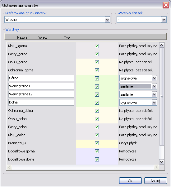

    Od dluższego czasu walczę z kicadem i freerouter czy ktoś zna rozwiązanie na poniższe problemy.
    1. Jak ustawić i przypisać z poziomu Kicad GND do konkretnej warstwy - chodzi o Power Plane i nie robienie scieżek sygnałowych na danej warstwie a jedynie połączeń MASY
    (layer Inner_L2
    (type signal)
    (property
    (index 1)
    Tak wygląda początek pliku *.dsn przy braku takiego ustawienia
    Jak zmusić (bez edycji recznej pliku dsn) Kicada aby ustawił na danej warstwie Scieżki GND i uznał daną warstwę za Power a nie Signal Type
    2. Czy ma ktoś tutorial dotyczący samego Freeroutera ?

    szczepar
    Christophorus:
    Dzieki
    Ja pracowałem na starej wersji z Lutego bo tylko taka była na stronie jako wersja oficjalna.
    Dopiero jak uświadomiłeś mi że jest nowa wersja zaczełęm szukać głębiej i okazało się że jednak jest nowa wersja stabilna, tylko nie ma jej na glownej stronie.
    Pozdrawiam i zamykam :)
