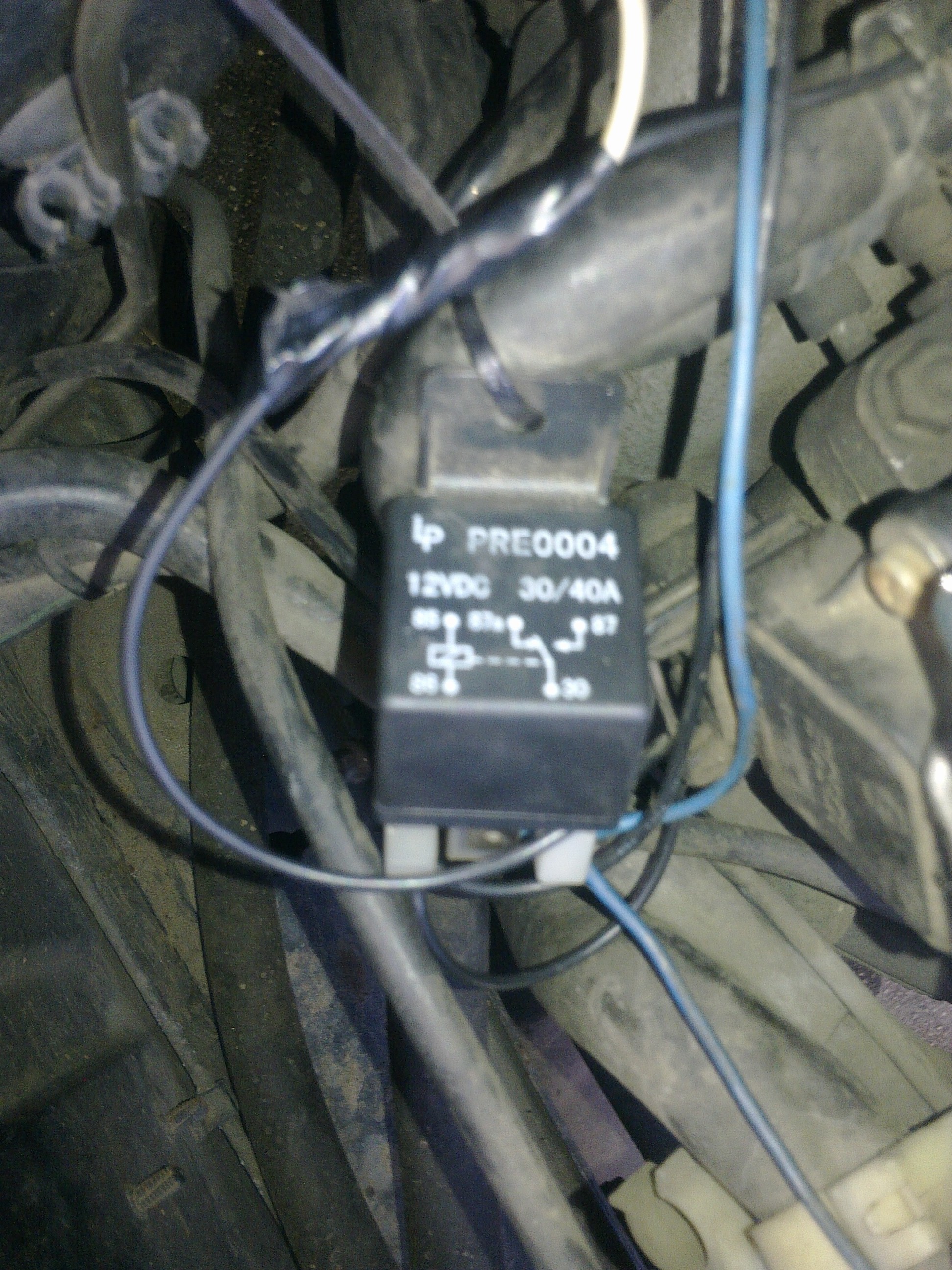

    Witam , proszę o jakąś pomoc , kupiłem 2 tyg . temu omegę 2.0 16v 1994r benzyna i gaz , żeby odpalić auto po dłóższym postoju muszę wlożyć kluczyk zakręcić za 1 razem załapie ale gaśnie , ponownie przekręcam kluczyk na zapłon odczekam pare sekund i wtedy odpala , auto na gazie chodzi idealnie czy ciepłe czy zimne a na benzynie równo pracuje tylko na ssaniu , potem obroty spadają na 800>600 , czasem auto potrafi zgasnąć. Wywołałem kody usterek silnika w gnieżdzie 16-pinowym (spinacz 5i6) trchę tego jest
    38-sonda lambda -za niskie napięcie regulacji
    73-przepływomierz powietrza -za niskie napięcie
    81-wtryskiwacze 1i2 za niskie napięcie
    82-wtryskiwacze 3i4 za niskie napięcie
    83- niestety nie znalazłem na forum
    81-84 - wtryskiwacze 1-4 za niskie napięcie
    Jeżeli ma ktoś jakieś sugestie co mógłbym z tym zrobić to proszę o pomoc dodam tylko że nie mam profesjonalnego sprzętu i zbyt wielkiej wiedzy na ten temat także prosiłbym o jak najprostsze tłumaczenie. Za konkrętną pomoc będe bardzo wdzięczny .

    jak są odciete wtryskiwacze?
    emulatorem czy przekaznikiem?
    jakia instalacja lpg?
    śa to typowe bledy dla instalacji gazowych 2gen niewlasciwie emulowanych
    edit
    a jednak kolega cos przoczył nie chcialem pisac jak to posprawdzac wiec posluze sie postem tu masz napisane co zrobic
    mozesz jeszcze odpiac emulator jesli taki jest i zmostkowac na krutko bez niego
    https://www.elektroda.pl/rtvforum/topic1458872.html#7181710

    Witam , co do wtryskiwaczy , wydaje mi się że są odcięte przekażnikiem , wcześniej maiłem problem z fabrycznym alarmem , ale znalazłem na forum jak go unieaktywnić i zmostkowałem wedłóg zaleceń 3 piny , po zabiegu auto pali i jeżdzi , instalacja jest zwykła nie sekfencja , jak go kupiłem na gazie gasł i nie miał siły , byłem u gazownika i po przeczyszczeniu , ustawieniu i wymianie filterka gazu samochód na gazie pędzi jak mały samochodzik (spalanie w granicach 10lna100km)

    wyjmij prrzekaznik i zmostkuj tak aby pominac instalacje wtedy odpal na benzynie i sprawdz

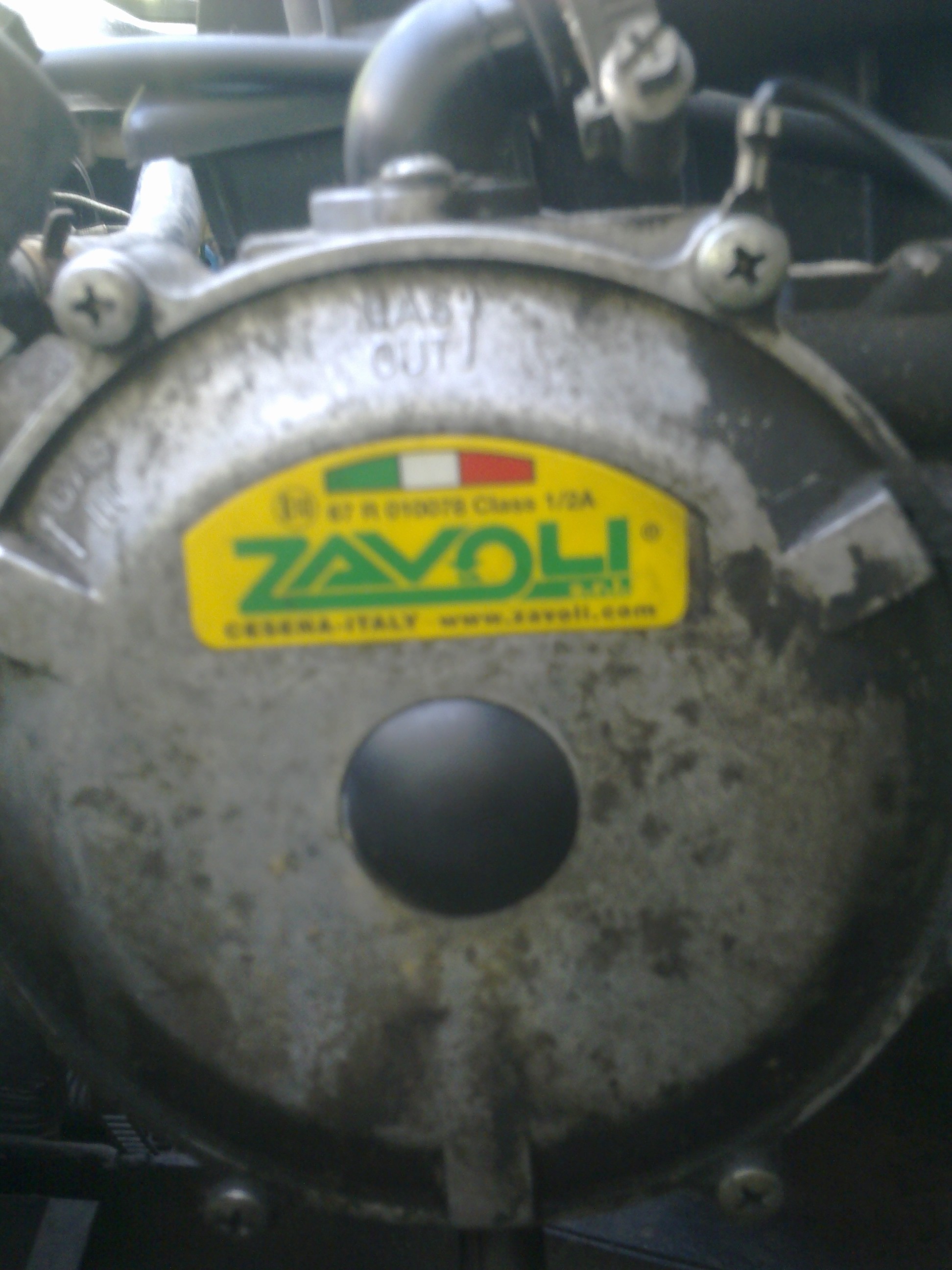

    jaka to instalacja i czy ma emulator i jaki ...
    w podanym temacie jest co nalezy sprawdzic wiec musicz to zrobic i ewentualnie napisac tu wyniki
    ja ci nie uzdrowie auta przez ekran jesli nie wiesz jak sie do tego zabrac to bedzie ciezko ...

    Witam jest to najzwyklejsza instalacja (załączone zdjęcia ) Dziś auto odpaliło bez problemu , tylko dalej dziwnie pracuje na benzynie i jak dam gazu do oporu to się dusi , a gdy daje powoli to powoli się wkręca na obroty. Poniżej zdjęcia firmy instalacji i przekaźnik.
