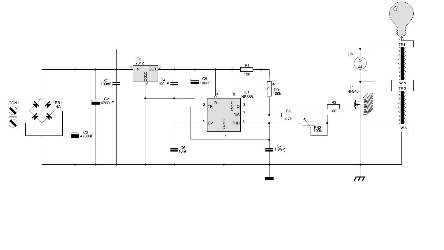

    Witam, mam pytanie, ponieważ chcę ulepszyć moją lampę plazmową. Zastosowany jest w niej jeden trafo WN, z dziesięcioma zwojami pierwotnymi. Moje pytanie brzmi czy efekt był by lepszy po zastosowaniu dwóch takich trafo?? Czy obydwa mają mieć po 10 zwojów pierwotnych??, czy podłączyć je szeregowo tak jak na schemacie?? Moim zdaniem wg mojej wiedzy takie rozwiązanie powinno być dobre :)
    Proszę o pomoc i ew. jakieś porady. A i dodam że ta lama jest zrobiona z projektu AVT.

    Jak zrozumiałem kolega chce podnieść napięcie po wtórnej stronie transformatorów. W przypadku połączenia z powyższego schematu nie będzie to możliwe ponieważ po obu stronach (pierwotnej i wtórnej) ogólna liczba zwojów wzrasta dwa razy dlatego przekładnia obu transformatorów pozostaje taka sama jak przy jednym. Żeby ponieść napięcie wyjściowe można spróbować połączyć oba uzwojenia pierwotne przez dwa osobne tranzystory MOSFET do masy i obie bramki tranzystorów sterować tym samym generatorem, natomiast uzwojenia wtórne zostawić połączone szeregowo.

    Myślę że tak. Nie zapomnij o wydajniejszym prądowo źródle zasilania teraz układ będzie potrzebował większą moc i o bezpieczeństwie pamiętaj, że podnosisz i tak już wysokie napięcie około 10kV dwa razy. Bawiłem się kiedyś podobnym układem, który był uziemiony chwyciłem przewód WN za izolację i pomiędzy dłonią a przewodem pod izolacją zapalił się łuk i trochę mnie przysmażyło w palec :cry:

    Dziękuję za odpowiedź. Oczywiście pamiętam o tym że wydajność powinna być niecałe 2 razy większa. i oczywiście pamiętam o ochronie. Nawet przewody dam HV :)
    Temat zamykam. Dowiedziałem się tego co chciałem :)
