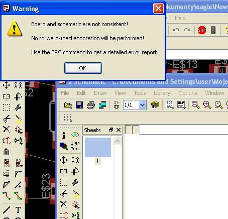

    Witam zrobiłem płytkę w Eagle 5.7 i chce teraz otrzymać schemat, pojawia się komunikat jak na załączonym zdjęciu. Mam tylko jeden plik brd.

    Aż zrobiłem sobie taki eksperyment z tego co widzę chcesz aby z PCB zrobiło Ci schemat :?:
    Z tego co i ja swego czasu zauważyłem to w tą stronę nie działa, przynajmniej i mi się nie udało tego dokonać, a na magnesie to Altium miał też swego czasu problemy z takim działaniem ale nie wiem jak to teraz jest z nim.
