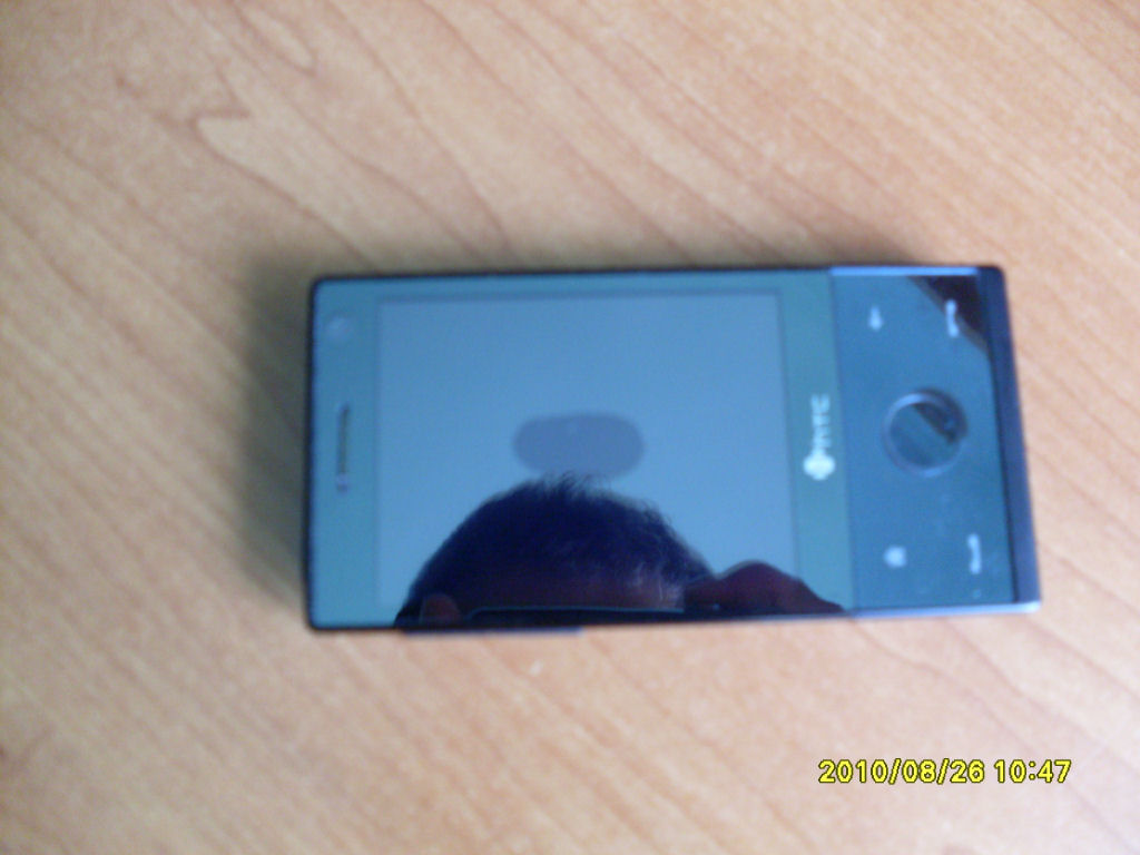

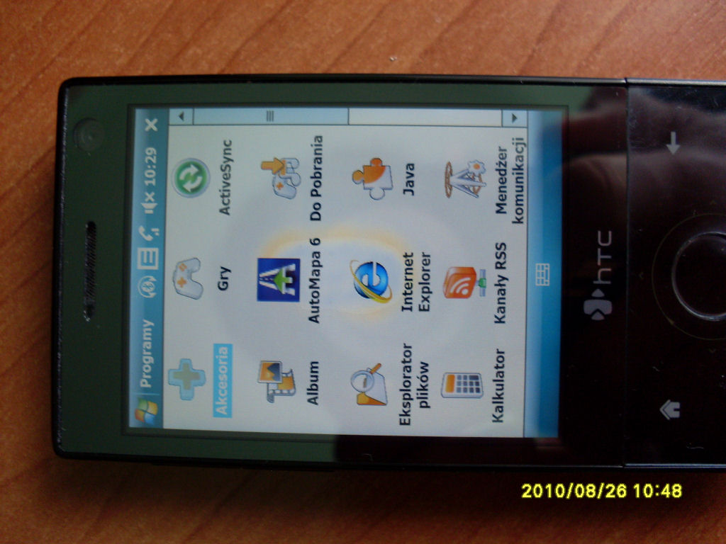

    Witam, wczoraj wieczorem na moim diamondzie pojawiła się dziwna plama (na LCD). W panice przeszukałem dość sporą część sieci - ale nie znalazlem zadnego problemu pasującego do mojej sytuacji.... :/
    Na ekranie pojawiła się plama wygląda jakby wilgość "pod szybką", ale to nie możliwe, digi jest sklejony z LCD na całej powierzchni. Co w ogóle jest uszkodzone ? LCD jesli by się wylało to bym widział tyle co... mówiąc ładnie 'kupę'. Gdyby nie działał digi - to dotyk by szlag trafił - a kalibruje się normalnie w 1 podejściu i dotyk śmiga aż miło.... Obraz jest (co widać na foto) z tym, że plama stresznie wpienia no i na obkoło jest żółta obwódka - czytałem trochę o pierścieniach newtona, ale to chyba tez nie to....
    Nie mam pomysłu, trochę się na tym znam, ale coś takiego widzę po raz pierwszy, rozłożyłbym telefon i przyjrzał się sytuacji, ale ciągle jest na gwarancji i jeśli to się kwalifikuje to bym im to wysłał.... Ale czy się kwalifikuje ?
    Moze troche o zajsciu - plamy nie było, potem kilkanaście minut poźniej połączenie biore telefon i plama jest ;/ Nie wiem może ktoś na nim usiadł, albo zrobił coś z nim jak mnie nie było w pokoju, czy coś... nie mam bladego pojęcia co się stało ;/
    Wyświetlacz od nowości w protektorze, na początku mysalem ze pod niego dostała się wilgośc, ale ściągnąłem i nic z tych rzeczy... z telefonem obchodze się jak z jajkiem i teraz takie coś

    Jak na moje oko to dotyk styka się z wyświetlaczem, skoro masz gwarancję reklamuj.

    ok dzięki za odpowiedź, spróbuję im to wysłać do warszawy, tylko kurcze obawiam się, że mogą mi powiedzieć coś w stylu uszkodzenie mechaniczne. Z tym, że czy mogą, bo poza tą zasmarkaną plamą na całym wyświetlaczu nie ma ani grama ryski, telefon w ogóle nie obity, ma gdzie niegdzie pościerany lakier (wiadomo gdzieś w kieszeni, na półce w samochodzie itd, do tego ten 'diamentowy' tyl, to wszystko swoje robi...), ale poza tym telefon jest żyleta. Mogą mi tego nie przyjąć ?
    Aha a jakby mi tego nie przyjęli, to jak wygląda naprawa tego pozagwarancyjnie ? trzeba zmieniać lcd+digi ? (bo w tych diamondach nie bardzo da się zmienić któryś z elementów samodzielnie ;/) czy jest inny sposób?

    Jeżeli jest to rzeczywiście sklejenie dotyku z wyświetlaczem (bo ze zdjęć ciężko na 100% potwierdzić) to możesz spróbować odkleić szybkę za pomocą małej przyssawki lub przytykając do rury od odkurzacza. Śmiesznie brzmi ale działa.

    hmm ciekawe, w takim razie zapytam jak ocenic czy to sklejenie digi+lcd ? jakie są tego 'obiawy' ? a jesli to nie to to co to moze byc ?
    Probowalem oddessac i nic to nie dalo:
    1) albo robilem cos zle
    2) albo zle zdjagnozowalismy problem
    3) albo ta metoda nie działa ;/

    Jeżeli nie dało się odessać to obawiam się, że jest to trwałe wgniecenie szybki i wyświetlacza. Możesz spróbować wysłać do serwisu, najwyżej odmówią ci naprawy gwarancyjnej i opiszą co jest uszkodzone, wtedy będziemy kombinować dalej.

    tylko czy przy wgnieceniu wszystko działa ok jak nalezy ? bo poza tym (paskudnym) defektem plastycznym nie zauważyłem nic innego :/
    Dobra w poniedziałek bede to wysyłał do wawy

    Wychodzi na to, że to jednak nie było mechanicznie. Nie była to też chyba prosta naprawa, bo wymienili cały ekran na nowy.
    Dziękuję wszystkim za pomoc, temat do zamknięcia
