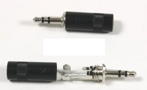

Montaż wtyczki stereo przy słuchawkach
26 Sie 2010 16:27 2252 8
  • #1 8441223
    #2 8441278
    wiertacz
    Poziom 35  
    Jeśli w kabelkach masz gołe przewody czyli ekrany to musisz je razem połączyć i przylutować do tego uchwytu w którym zaciska się kabel przed wyrwaniem z wtyczki.
    Pozostałe kolorowe podłączasz osobno do dwóch pozostałych zacisków we wtyczce.
    To jest praktycznie obojętne który do którego bo jedyne co może się stać to to że będziesz miał zamienione kanały lewy z prawym.
  • #3 8441799
    #4 8442117
    ion-tichy
    To nie ma większego znaczenia w tym wypadku. Po prostu jeden z jednego i jeden z drugiego razem a pozostałe do osobnych złączek. Złącz miedziany i zielony i to daj na masę, wówczas niebieski to jeden kanał a czerwony drugi.
    To niskie prądy i banalna konstrukcja nie ma się co nad tym rozczulać tylko wziąć się do roboty ;)
  • #5 8451691
    #6 8452068
    wiertacz
    Poziom 35  
    Jeśli powierzchnia lutu jest chropowata i matowa to świadczy o tym że lut jest zimny i źle wykonany więc rezystancja przejścia może być większa niż prawidłowego lutu i to może mieć wpływ na głośność w słuchawce.
    Natomiast jeśli przy ruszaniu kablem przerywa ci dźwięk to świadczy o tym że przewód jest złamany.
  • #7 8453284
  • #8 8618620
    uzi104
    Czy ta farba izolacyjna od ekranów (niebieska i czerwona) podczas lutowania stopi się, czy trzeba ją wcześniej jakoś zeskrobywać?
  • #9 8619058
    dsrecordss
    Ja zawsze przed lutowaniem przewodów w takich słuchawkach opalam zapałką lakier z przewodu, potem obskrobuje nożykiem lekko i przewód daje sie ładnie pobielić cyną, wtedy można śmiało lutować;)
