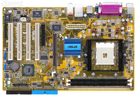

    na plycie glownej masz tabelke z podanymi FSB, obok tabelki masz zworke. Wystarczy popatrzec na tabelke i przestawic w odpowiednie miejsce (jesli na plycie nie ma tabelki to jest w instrukcji)
  • #13 8459714
    kondziu jah
    Poziom 33  
    Moje oczy sobie nie radza z szukaniem goldpinow w takiej rozdzielczosci, zobacz w manualu lub sprobuj zmienic w biosie. Zdejmij punkty za pdfa (ustaw -0.01), bo nikt ci go nie pobierze.

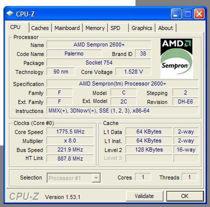

    Wrzuć screeny z programu CPU-Z. Zakładka CPU i Mainboard, Memory.

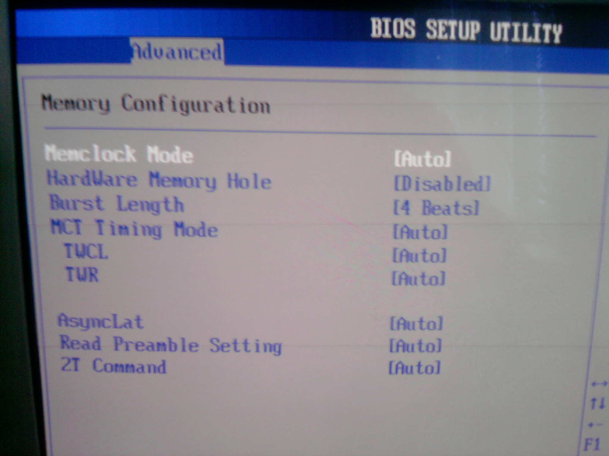

    Jakie masz w biosie dostępne opcje pod Memclock Mode, CPU Voltage Adjust, DDR Voltage ? Model, moc, marka zasilacza -szczegółowo ?

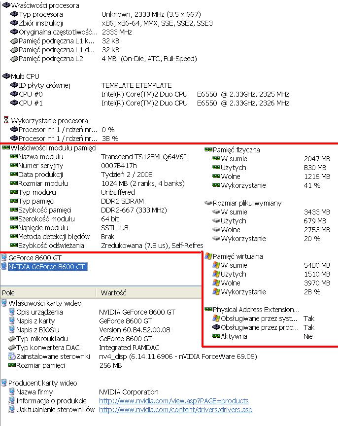

    Witam tu macie moją specyfikację mojego komputera 1 procesor, 2 pamięć RAM, 3 grafika. Da radę jakoś to sensownie podkręcić i czy jest taki sens, czy raczej różnica mocy nie będzie wyczuwalna? I jeszcze jedno pytanie, jaką płytę główną mógłbym kupić do tego procka i karty grafiki, tak, żeby obsługiwała już DDR3?

    Oczywiście ze da sie podkręcić ale po 1. Jaki masz zasilacz po 2 ściągnij najnowszy cpu-z bo to ci niezłe bajki pokazuje tzn że procesor masz na szynie 667mhz i mnożnik 3.5

    Memclock jak sama nazwa mówi oznacza taktowanie pamięci wejdź tam i zobacz co masz do wyboru możesz zrobić zdjęcie i wrzucić je tu. I jak mówiłem wcześniej możesz zwiększyć napięcie jeszcze troszeczkę.

    Jakie masz inne oprócz auto opcje pod MemClock. Nie musisz wrzucać zdjęcia.

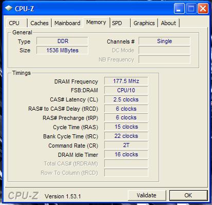

    Możesz za to wrzucić zrzut ekranu z zakładki Memory. Masz 2 sloty zajęte, więc będą 2 screen'y. Zasilacz do wymiany !!
