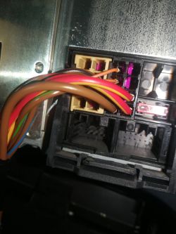

  • #7 17902657
    qwerty9020
    Witam, temat stary ale nie znalazłem nic innego a więc, w moim golfie V chce podłączyć wzmacniacz tylko jak mam wyprowadzić z radia chinche i sterujący? Radio fabryczne rcd 300.
    Kupiłem tak jak wyżej napisano taką przejściówkę lecz jak się okazało po wyjęciu radia że u mnie jest zupełnie inaczej to zrobione, niżej zdjęcie kostki jaka jest u mnie, Pomóżcie co muszę zrobić żeby wyprowadzić chinche i sterujący.
