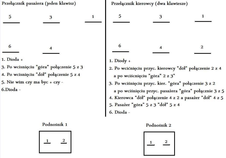

    Witam! Montuję szyby elektryczne w Polo 6n 96r, ale przełączniki chcę z golfa 3 czyli montowane w rączce do zamykania drzwi. Seryjne na środku deski nie podobają mi się... Same przełączniki już mam wprawione tylko mam problem jak to połączyć. Wnioskując po tym, że w przyciskach nie ma opcji zmiennych biegunów +/- to chyba musi być do tego jakiś moduł/sterownik? Potrafię trochę zdobić z elektryką, ale niestety schematów nie bardzo rozumie :( Mam ogromną prośbę, czy mógłby mi ktoś wytłumaczyć jak zrobić sterownik i podłączyć to wszystko? Wyprowadzenie z przełączników jest tak jak opisałem na foto. Mam nadzieję, że jest to w miarę zrozumiałe

    Tak, to nie jest do końca oczywiste, zakładałem w zeszłym roku zestaw uniwersalnych do mojego golfa + oryg. przyciski. Z przycisków masz +12 lub masę, w zależności jak przyciśniesz. Zbudowałem sobie sterownik do tego na 4 przekaźnikach i kilku tranzystorach, działa od ponad roku, przeżył zimę, czyli jest OK.
    Przeanalizuj schemacik i pytaj jeśli coś będzie nie jasne.

    Jeśli dobrze widzę to w Twoim układzie wygląda to tak że z przełącznika idzie plus lub minus i w zależności od tego szyba idzie w górę lu w dół, a przecież wystarczy jak z przełącznika będą szły dwa minusy (czy tam plusy jak kto woli) bezpośrednio na cewki przekaźników.
  • #7 8469798
    basti1984_2007
    Dobrze widzisz.
    Ma być oryginalny przełącznik...z Golfa3. To było jedno z założeń.
    Jest on tak skonstruowany, że musi z niego wychodzić albo + albo masa.
    Nie rozdzielisz przełącznika po stronie kierowcy na dwa niezależne. Przynajmniej bez ingerencji w jego wnętrze.
    Dlaczego? Bo jak się popsuje chcę go móc wymienić i mieć święty spokój.
    Styk 2(szyba kierowcy) łączy się z 3 lub 4, i styk 5(szyba pasażera) też z 3 lub 4.
    Dodatkowo układ musi być odporny przed tym jak kierowca będzie chciał zamknąć, a pasażer otworzyć swoją szybę (lub odwrotnie).

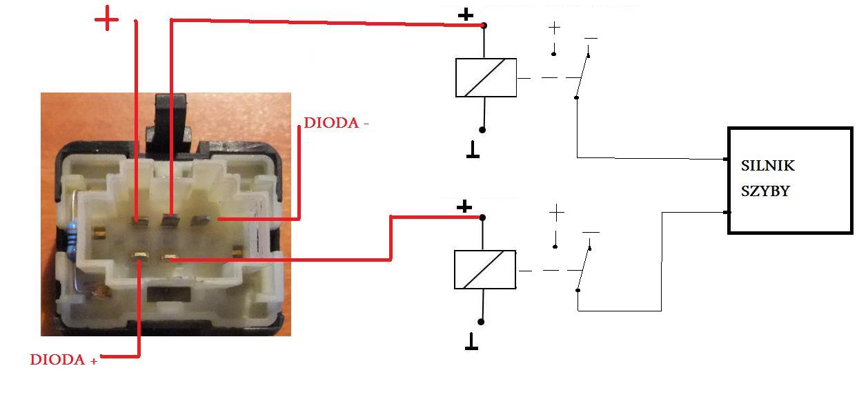

    W innym temacie dostałem odpowiedź od carrier`a z takim rozwiązaniem - jak dla mnie genialny w prostocie ;) Jutro montuję szybki...
    Foto przełącznika pasażera:
    https://obrazki.elektroda.pl/54_1283021092.jpg
    Odwrotnie opisałem + i - diody, ale nie ważne

    Ok. Już więcej nie będę tłumaczył, zapytaj jeszcze kolegę carrier`jak zrobi to żeby z podwójnego przełącznika po stronie kierowcy móc sterować obie szyby...powodzenia. To jest genialne, pod warunkiem, że z każdych drzwi będeziesz sterował tylko szybą w danych drzwiach, ale mi to nie odpowiadało. Pozdrawiam.
    Kolego ociz fakt... tego nie da się zepsuć. Prośba do Ciebie... może wpadniesz na mniej tranzystorochłonne rozwiązanie bez uK kiedyś przypadkiem. Podziel się wtedy.
