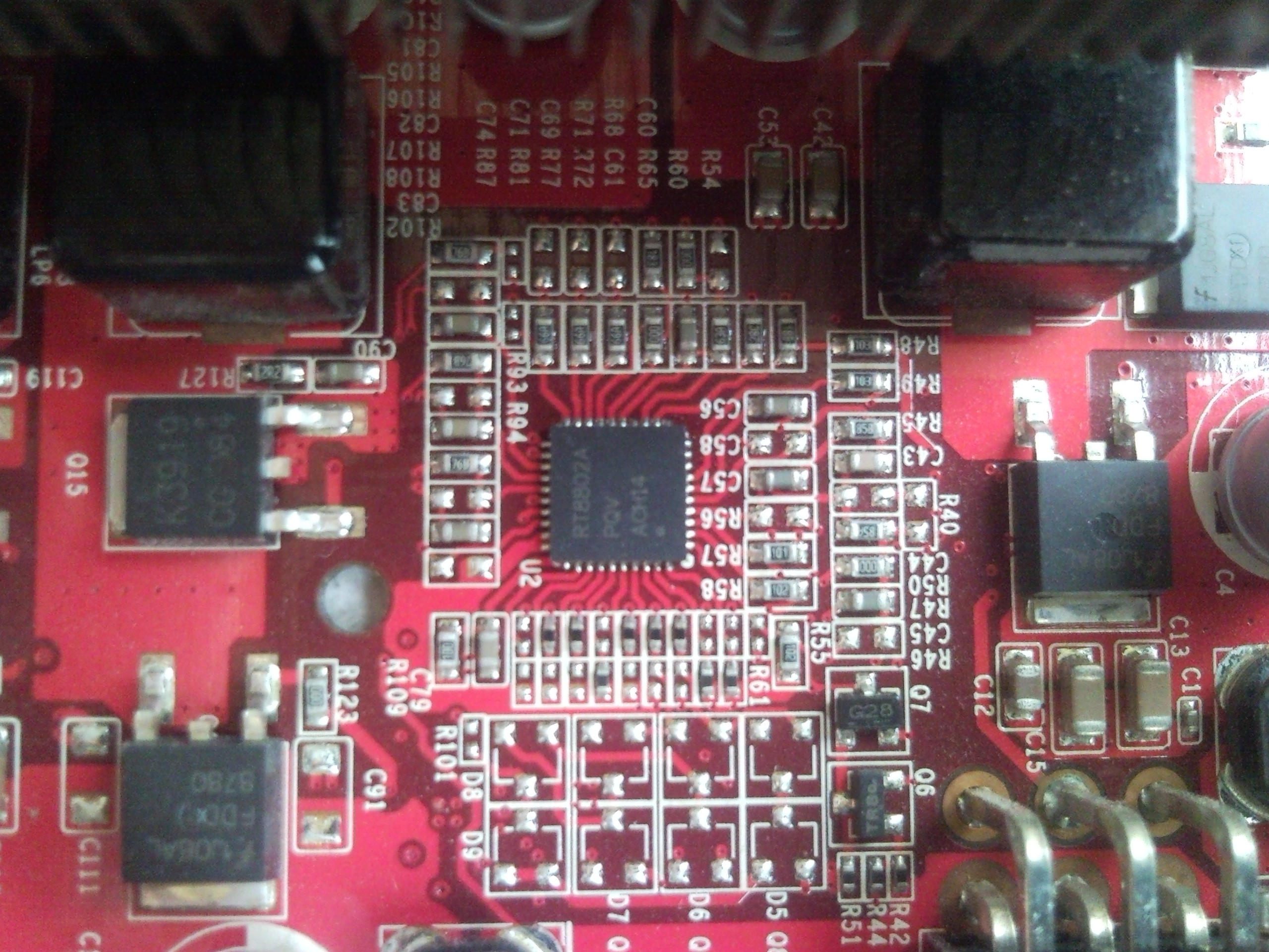

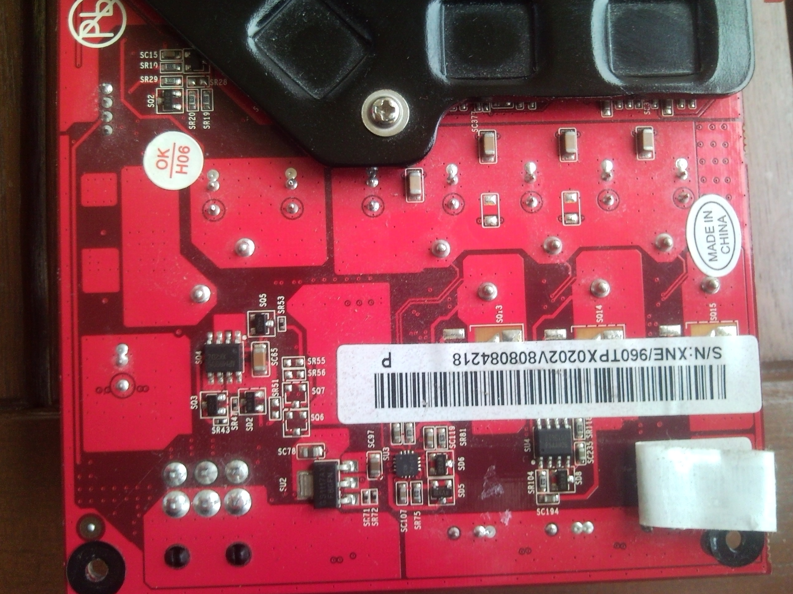

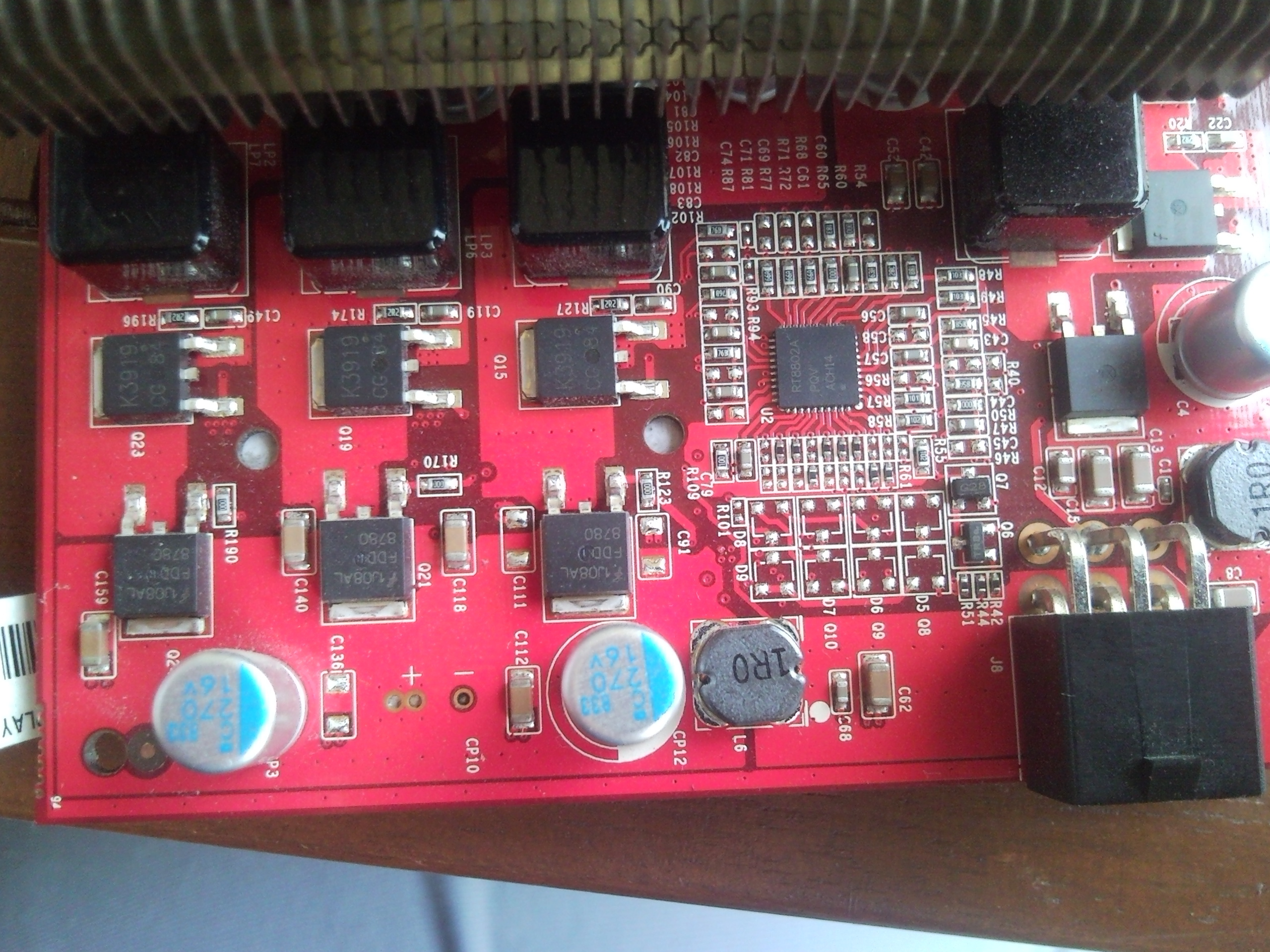

    Oto zdjęcia może pomogą.
    Teraz grafika jest ustawiona tak core747\mem1071\shader1867
    Chciałbym podkręcić gpu tak do 800 albo więcej. Pamięci myślę że już nie warto podkręcać. A i zauważyłem że przy mosfedach jest miejsce na zamontowanie radiatora czy opłaca się tam coś założyć?
    datashee układu
    http://www.alldatasheet.com/datasheet-pdf/pdf/207883/RICHTEK/RT8802A.html
  • #4 8447188
    leven
    Poziom 37  
    Zaloz na mosfety radiatorki bga jak chcesz tak wysoko krecic karte.
    Ten maly scalaczek wyglada na regulator napiecia gpu.
    Sprawdz w msi afterburner czy suwaczek napiecia jest aktywny.
    Suwaczek nalezy odblokowac w wlasciwosciach msi afterburner.
    http://www.programosy.pl/program,msi-afterburner.html
  • #5 8447202
    damian3322
    Unlock voltage control reset programu i dalej nieaktywny suwak czyli nie da sie zmienić. W datasheet jak sie przyglądałem było podane co zrobić żeby zwiększyć napięcie ale patrząc na kartę i tak nie wiem jak to zrobić. Wiem ze te wolne miejsca obok scalaka pod rezystory smd to się jakoś łączy i wtedy chyba v rosną ale nie wiem jakie połączyć i ile

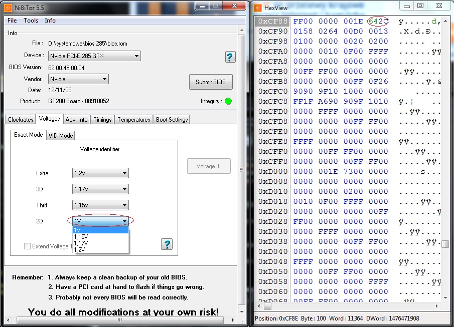

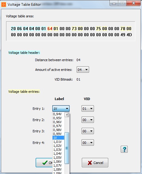

    Trzeba w biosie karty zobaczyc czy daje cos zmiana ustawien napiec.
    Sciagnij sobie nibitor 5.7 i edytuj nim bios karty.
    Tam w odpowiednich zakladkach mozna bedzie zmieniac napiecia dla profili.
    Gdzies to opisywalem na forum na przykladzie gtx 285.
    http://www.programosy.pl/program,nvidia-bios-editor.html

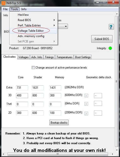

    "Mozna ustawiac napiecia nie wpisujac niczego do hexena.
    Zaraz to opisze na przykladzie karty gtx 285 (innej nie mam).
    Uruchamiamy nibitor i wchodzimy do zakladki "tools", gdzie klikamy w zakladke "voltage table editor".
    Czy opłaca się kupić nowe chłodzenie,ram i vmod gf9600gt

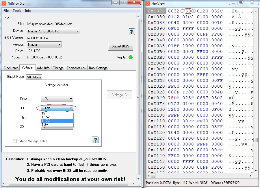

    Tam rozwijamy liste napiec dla najnizszego profilu "entry 1" czyli 2d:

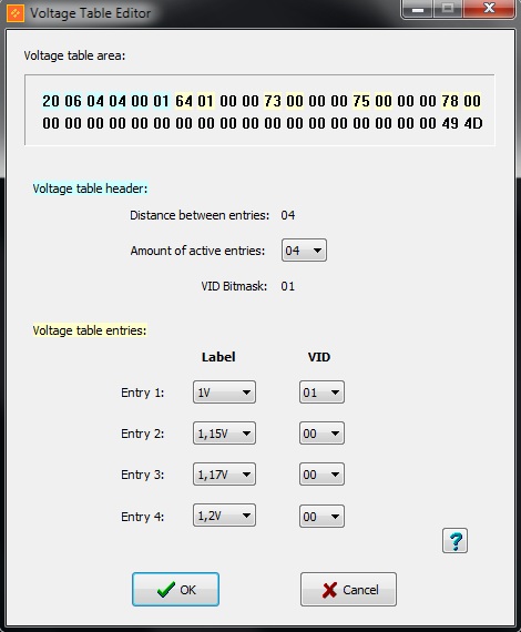

    Ustawiamy przykladowo 1 volt i zapisujemy klikajac OK.
    Tak samo postepujemy dla wszystkich profili jakie mamy czynne w karcie.
    U mnie sa to 4 profile, dla ktorych przydzielilem rozne napiecia.
    Odpowiednio dla potrzeby wyglada to tak:
    Dla odpowiednich profili beda widoczne odpowiednie wpisy w hexenie w odpowiednich kolumnach.
    Dla profilu 2d, thrtl, 3d i extra bedzie to kolumna zaznaczona na obrazku z odpowiednia wartoscia dla ustawionego napiecia:

    Oczywiscie takie wartosci zadzialaja tylko i wylacznie w przypadku kart majacych odpowiedni kontroler napiec sekcji zasilania gpu.
    Wartosci podane powyzej sa fikcyjne i prosze sie do nich nie odwolywac !"
    Nie rob "drut modow", bo sobie karte popsujesz.
