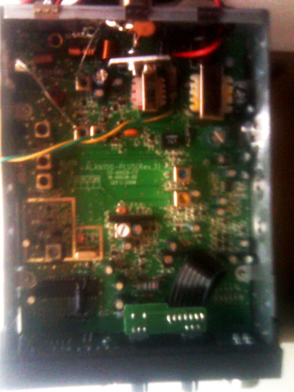

    Witam wszystkich i prosze o porade.
    Mieszkam w Rumunii i kupilem znajomemu Rumunowi radio cb na prezent. Nie jestem fachowcem w tej dziedzinie i myslalem ze sprawa bedzie prosta. Wiem ze w Rumunii kierowcy porozumiewaja sie w modulacji fm wiec znalazlem niedrogie radio ktore posiada fm a mianowicie alan 100 plus i do tego antena sirio ml 145. Jak sie pozniej okazalo na tym radyjku w fm wszystko pieknie slychac ale niekt nikt kolegi nie slyszy albo slyszy bardzo slabo. Co moze byc tego przyczyną? wyczytalem ostatnio tez cos o przestrajaniach zera piatki ale nieznam sie na tym. czy to moze byc przyczyna tego ze nikt go nie slyszy a on slyszy wszystkich bardzo dobze(mikrofon dobry bo sprawdzalem na swoim) Ponoc u nas w polsce sa zera a tu w rumunii chyba piątki więc moze tyrzeba przestroic. prosze o wypowiedzi co o tym sadzicie

    gregorio27
    Jeśli radio kupione w Polsce to pracuje w "0". Zrób zdjęcie płytki od strony druku to Ci zaznaczę jaki element usunąć by radio pracowało w "5", zresztą będzie to jedyny element podobny do opornika przylutowany od strony druku który należy usunąć i wykonać zworkę lub pozostawić i zewrzeć go lub podciągnąć do przełącznika.

    niunio
    Te foto to nie Alan 100 plus i jak Tobie pomóc?
    Nadal nie piszesz gdzie je kupiłeś, czy w Polsce.
  • #10 8456082
    wolfnorth
    to foto to dokladnie alan 100plus a kupilem w polsce oczywiscie a chce zeby w rumunii chodzilo
    #11 8456606
    maylo
    To jest Alan 100/102 tylko ze jego nowsza wersja produkowana obecnie w wersji SMD. Gniazdo mikrofonowe masz 4-pinowe? Tam nie ma dławików. Musisz wymienić kwarc 10.238 na 10.240 .

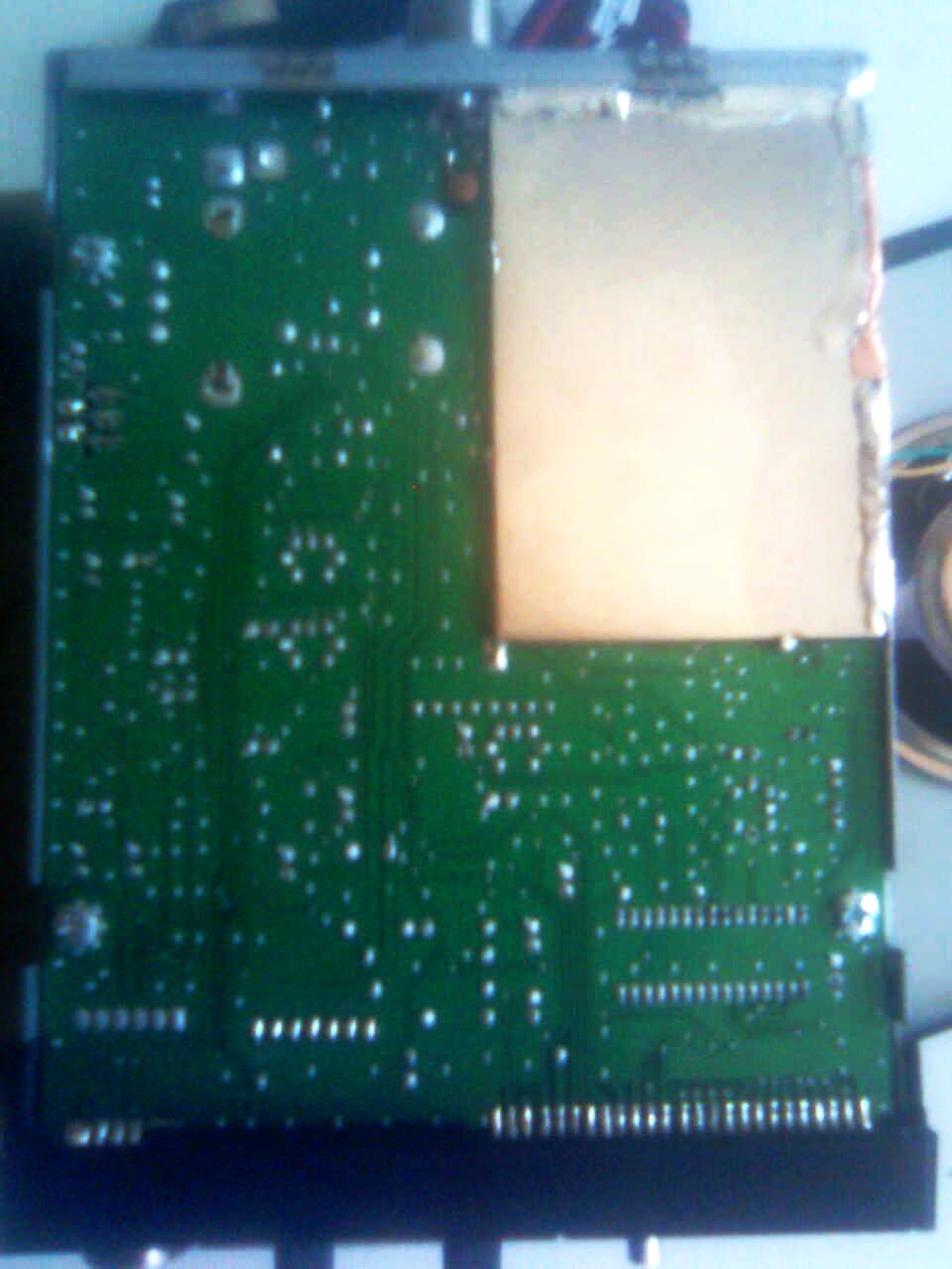

    wolfnorth
    To ja juz niewiem. Na obudowie , na pudełku na płytce - wszędzie napisane jest Alan 100plus B.
    Dodam jeszcze fotke z drugiej strony plytki. Niewyrazne bo dysponuje w tej chwili tylko aparatem z telefonu ale moze ktos cos poradzi.

    gregorio27
    Patrząc na ostatnie zdjęcie z lewej strony powyżej układu syntezy ( czarnej prostokątnej kostki) masz kwarc ( srebny metalowy z dwoma nogami ) 10 ..... i co dalej na nim pisze?
  • #14 8458083
    wolfnorth
    SZJF 10,2381 MHz

    niunio
    maylo napisał:
    niunio : to jest Alan 100/102. Gniazdo mikrofonowe masz 4-pinowe? Tam nie ma dławików. Musisz wymienić kwarc 10.238 na 10.240 .
    maylo: to nie ja się pytam więc usuń z postu to niunio a Q 10.238Mhz i owszem wymiana na 10.240.

    wolfnorth
    Dzięki Gregorio27, Niunio i Maylo. Czyli rozumiem ze trzeba wymienic ten kwarc i bedzie juz przestrojone? Ten kwarc w sklepie chyba jakims elektronicznym moze dostane nie? Jak uda mi sie kupic to jutro sprobuje to zrobic. Jeszcze raz dzieki wszystkim.
    #17 8461404
    gregorio27
    Tak dokładnie kwarc 10,240 MHz. Można również dołożyć przełącznik i przłączać kwarce. Będziemy mieli "multistandart". Powodzenia.
