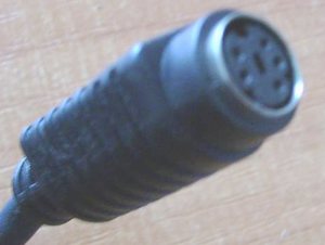

    Mam w samochodzie zamontowaną stację multimedialną HT9000 z wyjściem sygnału video na dodatkowy monitor przez złącze chinch. Zakupiłęm monitory na zagłówki firmy SeViC z gniazdem wejściowym s-video 5-pin. Czy ma ktoś opis gniazda s-video 5-pin lub ewentualnie jak zrobić przejściówkę z chincha na s-video 5-pin?
    zdjęcie gniazda z monitora:

    Dziwne gniazdo niby S-Video ale ma tam dodatkowy pin ogólnie są przejściówki z S-video na chincz ale czy podejdzie trudno powiedzieć.

    Niestety nie pasuje klasyczne s-video 4-pin, w tym właśnie problem

    LISEK, w DELL piąty pin to blaszka dookoła wtyku. Tak patrząc, to przy moich monitorach jest gniazdo 6-PIN (popatrz na zdjęcie gniazda powyżej).

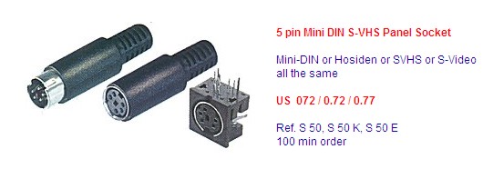

    Czy wie ktoś może, gdzie można kupić wtyk jak poniżej (pierwszy z lewej - męski)?
    Monitor SeViC, złącze s+video 5+pin, jak podłączyć
  • #15 8459723
    gradek83
    Na allegro wpisz w wyszukiwarce SVHS 5 pin ogólnie znajdzie ci gniazdo ale sprzedającego FUTURE1 możesz zapytać o wtyk. Ale z tego co widzę powinien mieć w archiwum allegro sprzedawał wtyki. Linka podsyłam ci na PW bo tu nie wolno.

    Informacja dla osób, które też będą miały taki problem, odpowiednik wtyku do dostania na naszym rynku
