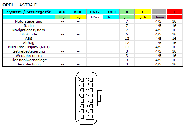

#1 8445127 27 Sie 2010 16:16 mikedaddy mikedaddy Poziom 10 #1 8445127 27 Sie 2010 16:16 mam problem z 16 pinowym złaczem w oplu astrze f 1.4 98 na 7 i 15 pinie powinny byc linie diagnostyczne a tu brak o co chodzi prosze o pomoc
#2 8445202 27 Sie 2010 16:35 janusz2008 janusz2008 Poziom 33 Pomocny post? (0) #2 8445202 27 Sie 2010 16:35 Masz pewność, że z dobrej strony liczysz?
#3 8445228 27 Sie 2010 16:40 Konto nie istnieje Konto nie istnieje Konto nie istnieje #3 8445228 27 Sie 2010 16:40 Na 7 pinie ma być ale na 15 chyba nie:
#4 8445323 27 Sie 2010 17:00 mikedaddy mikedaddy Poziom 10 Autor tematu Pomocny post? (0) #4 8445323 27 Sie 2010 17:00 tak super tylko jak to szczytac cdif/2
#5 8445976 27 Sie 2010 19:53 autoas autoas Poziom 42 Pomocny post? (0) #5 8445976 27 Sie 2010 19:53 No co super?, masz ten pin 7 czy nie i co "szczytac"?

#7 8447677 28 Sie 2010 11:03 mikedaddy mikedaddy Poziom 10 Autor tematu Pomocny post? (0) #7 8447677 28 Sie 2010 11:03 chodziło mi o szczytanie kodów usterek mam tester cdif/2 dopiero sie ucze sorry dzieki za pomoc
