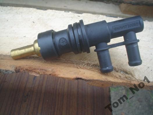

    Witam ostatnio wymieniałem przepływomierz i przez głupotę złamałem jakiś "termostat" wbudowany w filtr powietrza. Wie ktoś do czego on może służyć??? Tak to wygląda BMW E34 520i filtr powietrza

    Do podgrzewania przepustnicy.Możesz te przewody wodne połączyć razem i bez tego termostatu też będzie śmigało.

    I tak właśnie zrobiłem! ale czy to niema nic wspólnego ze ssaniem???

    Nie ma.To grzeje przepustnice na zimnym silniku.

    No dobra ale i tak zakupie nowy ten termostat jednak po coś on jest prawda.

    Zle się wyraziłem panie OWIK podgrzewa przepustnice płynem chłodzącym do pewnej temperatury(jak wiadomo szybciej rozgrzeje się doprowadzonym płynem niż od ciepła wydzielanego przez silnik) ale po co taki wynalazek to zabij mnie Pan ale nie wiem.
