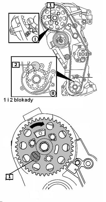

#1 8445958 27 Sie 2010 19:49 Kaczy18 Kaczy18 Poziom 10 #1 8445958 27 Sie 2010 19:49 Witam. Tak jak w temacie Poszukuje schemat rozrządu z ustawieniem znaków do VW Polo 1.4TDi 75KM Silnik BAY 2002r.
#2 8447083 28 Sie 2010 00:24 pioart pioart Poziom 38 Pozytywne oceny Pomocny post? (+30) #2 8447083 28 Sie 2010 00:24 https://obrazki.elektroda.pl/26_1282947882.jpg
#3 8447113 28 Sie 2010 00:43 KMal KMal Poziom 34 Pozytywne oceny Pomocny post? (+14) #3 8447113 28 Sie 2010 00:43 Pełna instrukcja wymiany (naprawy) rozrządu (z opisem) w VOLKSWAGEN POLO IV 1.4 TDi (BAY) 2001 do 2005r. Załączniki: VW Polo IV 1,4TDI_BAY_2001-2005r.rar Download (2.85 MB)
