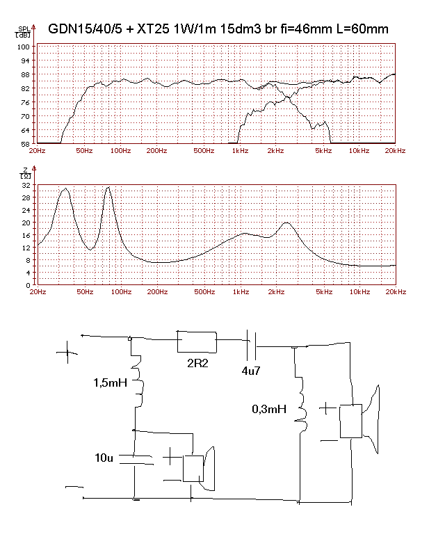

    Panowie dzisiaj odrecilem glosniki i to co moge powiedziec to : jest w srodku jakies wytlumienie, nie ma zadnych zwrotnic nawet w postaci rezystorka i kondensatora :(. Wszystko podlaczone rownolegle do portu przylaczeniowego.
    Moze wlasnie dla tego slychac strzelanie ze na cykacze leci cale pasmo ?
    Jest w planie zrobioenie jakiegos filtra pod wysokotonowce. Co mozecie doradzic z doswiadczenia - jakie kondensatorki i rezystorki wrzucic ?

    Ja proponuje tłumienie rezystorem ok 5,6 ohm-10 ohm i do tego kondensator ok. 2,2 uF dla wysokotonowego (sprawdzić na słuch "pobliskie" wartości). W takiej kolejności, tzn najpierw rezystor później kondensator.
    Dorzucenie jakiejś cewki na niskotonowy też by sporo pomogło - nie stłumiłbyś koniec jego pasm. Ale tu już z takiego prowizorycznego tłumienia idziemy stronę zwrotnicy, a przecież strzelanie w ciemno z wartościami elementów nie ma sensu.
    Ja widzę 3 wyjścia :
    -stłumić oraz "odciąć" PJ i zadowolić się tym co jest,
    -zrobić do tego poprawną zwrotnicę,
    -sprzedać.

    Co do zrobienia filtru to kondensator laczyc z rezystorem rownolegle czy szeregowo (rozumiem ze na przewodzie + )
    Zrobie filtr i tak zostawie, mam wrazenie ze jak wycisze troche i odetne dol w cykaczach to bedzie sporo lepiej. One zagluszaja troche basik.

    Jak się czegoś nie wie to najlepiej zrobić to tak jak robili to inni:
    Jak wydobyć więcej basu? Regulacja basu i wysokich tonów.
    Pierwszy z brzegu schemat zwrotnicy i widzimy, że w torze wysokotonowym mamy szeregowo połączony rezystor z kondensatorem.
