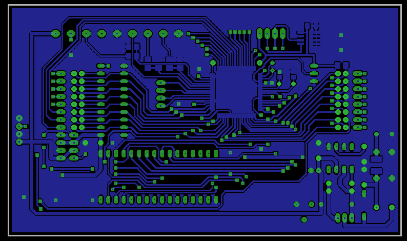

    Borykam się z problemem, który polega na tym, że układ steruje głowicą UKF. Wszystko jest fajnie kiedy stacja ma silny sygnał na wejściu a procek za mocno się nie "wysila". Kiedy dostaje w przysłowiową d... są słyszalne wyraźne zakłócenia w torze p.cz.
    Program to generalnie pętla z pewną ilością if-ów, kiedy je wyłączałem z programu zakłócenia znikały ale po przekroczeniu pewnej magicznej liczby if-ów (nawet nie wykonujących zagnieżdżonych w nich elementach programu) pojawiać się zaczęły zakłócenia ( dla słabych stacji).
    Odłączałem peryferia bo podejrzewałem LCD o sianie zakłóceniami, wyłączałem I2C bo jest kilka scalaków w ten sposób sterowanych. W którymś momencie wreszcie zgłupiałem. Przydarzyło się już komuś coś takiego.
    Zacząłem w końcu podejrzewać przetwornika ADC od atmegi za winę tego zachowania nie wiem tylko czy słusznie?

    w tzw. międzyczasie namierzyłem część winowajców. w tej chwili zakłocenia idą od I2C. Mam tam rezystory po 10k ale zdaje się że będzie je trzeba zmniejszyć o ile mnie przeczucie nie myli schamta to zwykła atmega z zewnętrznym RAM + 3 TTL-e dla dekodera adresów pod LCD. Płytka jest chyba poprawna wszędzie są kondensatory odkłocające , atmega ma też dławik w zasilaniu AVCC. Zasilacz jest wprawdzie na przetwornicy ale on niczym nie sieje. To już sprawdzałem poza tym ma spore elektrolity w filtrze jak równierz dławik w obwodzie zasilania 5V. Głowica + p.cz. RDS oraz PLL jest wpięta w pionie na oddzielnej płytce.

  • #4 8447796
    janbernat
    Na dolnej warstwie masz chyba zamkniętą pętlę masy.
  • #5 8447865
    rpal
    Gdyby PCB było żródłem zakłoceń to występowałyby one bez przerwy. Zakłocenia powstają przez pracę programu. Większość linii jest nie uzywana bo jeszcze ich nie obsłużyłem programowo. Zablokowałem dostęp do pamięci extend więc ona póki co niczym nie sieje. Zrobiłem taki eksperyment. Mam tam jakieś 8 if{} pracujących na flagach. Wylaczyłem ich zawaratość tak że zostały puste. Zakłocenia pojawiały się przy ok. 4 pętlach if{} przy mniejszej już nie. Mało tego flagi miałem opartę na strukturze bitowej. Kiedy zastapiłem ją zwykłą strukturą poziom szumów mi zmalał ! Wniosek że pochodzą od zródeł nia mających swoich wyprowadzeń na liniach zewnętrznych. Na razie jestem w kropce, chyba zajmę się ekranowaniem. Co ciekawe kiedy ten sam układ chodzi na kompletnej prowizorce połaczony luźnymi kablami (inna sprawa ze na mniejszym procku bo atmega32) to takiego syfu nie miałem. Aha masa z wartwy bottom z top jest połączona z top w okolicach procka w 3 miejscach a nie w jednym, może tego dobrze nie widac.

    Coś ci się sprzęga z głowicą, jak podłączyłeś ekran głowicy? Może tu jest problem. Najpewniej zakłócenia idą przez zasilanie - daj przed procesorem dodatkowy dławik. Spore elektrolity przy wyższych częstotliwościach niewiele dają. Podstawą są małe ceramiczne kondensatorki. Umieść rysunki PCB z zaznaczonymi elementami. Gdzie masz głowicę? Idą pod nią jakieś ścieżki? Jeśli tak to przeroutuje inaczej, a tam daj tylko płaszczyznę masy, żeby od dołu zamykała ekran głowicy.
    BTW, PCB jest najpewniej źródłem zakłóceń. To, że nie występują one stale o niczym nie świadczy. Żeby ścieżki na PCB siały musi płynąć przez nie prąd impuslowy. Nic więc dziwnego, że w spoczynku nic nie obserwujesz.

    Po co filtrować zasilanie procesorowi (tym dławikiem?) Jesli zasilanie sieje
    na głowice, to ja dałbym dobrą filtrację zasilania głowicy, np. filtrem PI
    II lub III rzędu. Dla opornych są do tego gotowe kalkulatorki w internecie.
    To, że poziom szumów zależy od kodu wykonywanego przez procesor, świadczy
    o tym, że śmieci idą zasilaniem.
    Ścieżki nie mogą siać. Głowica, jak sądzę, jest zamknięta w metalowej ekranującej puszce, podłączonej do masy.
    Fale elektromagnetyczne stworzone przez zbocza na sciezkach
    nie przebiją sobie ot tak ekranu głowicy.
    Rzuca się w oczy dosyć mało kondensatorów filtrujących.
    Do takich układów przy każdej parze pinów zasilania powinny być dwa, lub
    trzy kondensatory, np. 100n, 4n7,470p (oczywiscie jak najbliżej tych pinów).
    Siać może również sam procesor. A dokładniej jego oscylator, do którego
    podłączyłeś kwarc. W tamtym miejscu sieje ekstremalnie. Procesor
    razem ze swoim kwarcem (i scalakami pobocznymi) powinien siedzieć
    w oddzielnej metalowej puszce podłączonej do masy.
    Kolejna sprawa to jest sam kwarc i konfiguracja oscylatora. Oscylator
    chodzący na "pełnym zasterowaniu" będzie hardcorowo siał ścieżkami
    do kwarca.Istnieją metody zmniejszania tego zasiewu. Hasło: spread spectrum.
    Słabo podłączona masa procesora. Cała masa procesora wisi tylko na
    kilku przelotkach na top, i nic więcej. Poligon masy pod procesorem
    jest podłączony z większym poligonem (po lewej) tylko przez jednego
    pada (lewy górny róg procesora).
    Masa pod procesorem powinna być poprzelotkowana do poligona na topie.
    Jeśli głowica chodzi na I2C, zejdź z częstotliwością tego I2C i zwiększ
    rezystory podciągające. Dodaj malutką pojemność (470p) na SDA i SCL.
    Spowoduje to złagodzenie zbocz na tych liniach, i automatycznie zmniejszy
    się zasiew spowodowany tymi ścieżkami. Upewnij się najpierw że scalaki
    którymi sterujesz po I2C mają na wewnętrznych obwodach wejściowych bufor
    schmitta.

    osobiście bardzo mi się podoba to co kol.nsvinc napisał.Sprawa wygląda tak PCB w domowych warunkach metalizować nie dam rady więc przelotki sa wywalone poza obudowę procka inaczej wisiałby w powietrzu przy lutowaniu. Problem jest w tym że kiedy wstrzymuję pracę procesora zakłocenia znikają. Cały tor FM wraz z PLL jest sterowany przez I2c więc kiedy jest już zaprogramowany to żaden sygnał tam nie idzie. Inaczej jest z RDS tam ciągle coś przepływa po I2c. Zapewniam kazdy element ma kondensator 100 nF. Popracuję nad lepszym ekranem głowicy i toru p.cz bo jest nie ukrywam że jest nieco bylejaki. A co oscylatora to sprawdzałem różne warianty z pełną oscylacją i na pół gwizdka i zawsze jest tak samo. Te linie pod głowicą na razie nie przenoszą żadnych sygnałów póki co ich w ogóle nie używam, są zwarte do masy. Póki co zajmę się zasilaniem głowicy i poprawieniem ekranu. I2c sprawdzałem na 200,100,40 kHz wszędzie to samo ale istotnie pojemności tam żadnych nie mam tylko rezystory po 10k. Co do buforów I2C to diabli wiedzą co tam jest bo jakoś Phillips nie chwali się co wsadził w SAA6588 albo TSA 6057. Może tego nie widać ale masa w okolicach procka jest podłączona między bottom a top w 3 miejscach.
    Może jeszcze jedną sprawę wyjaśnię. zakłocenia są słyszalne tylko dl słabych stacji. To jest mniej więcej tak że jeśli wstrzymam pracę procka np. JTAG-iem to stacje słabe wychodzą z szumów i odbior jest bez mała krystaliczny kiedy procek rusza nakładany jest szum i robi się generalnie syf. Dla stacji o silnym sygnale w ogóle nie ma problemu. Czyli tak jakby wejściowy sygnał w.cz głowicy był tłumiony jakąś częstotliwością wytwarzaną przez procek. Może powinienem na wejściu zastosować jakieś filtry ?
    Musi być jednak coś także w I2c bo gdy dla wspomnianych stacji załączam obsługę RDS to wyraźnie wchodzi mi jakieś terkotanie nie występujący dla silnych rozgłośni. Bez wzgędu na czestotliwość taktowania I2C.

    nsvinc
    Poziom 35  
    no więc trzeba filtrować zasilanie głowicy - tak jak napisałem - dobry
    dolnoprzepustowiec najpewniej rozwiąże problem.
    Nie stwierdziłem, że sieje sam procesor, tj. na pewno cośtam sieje, ale pomijalnie słabo. Za to na pewno sieje I2C.
    Z tego co widzę to są obecnie jedyne intensywnie "pracujące" ścieżki.
    Nie pisałem o zejsciu z częstotliwością, tylko o dodatkowej
    pojemności na liniach
    , aby ograniczyć stromość zbocz. Zmiana częstotliwości
    jest tylko następstwem, koniecznym z powodu dodatkowych pojemności na
    magistrali.
