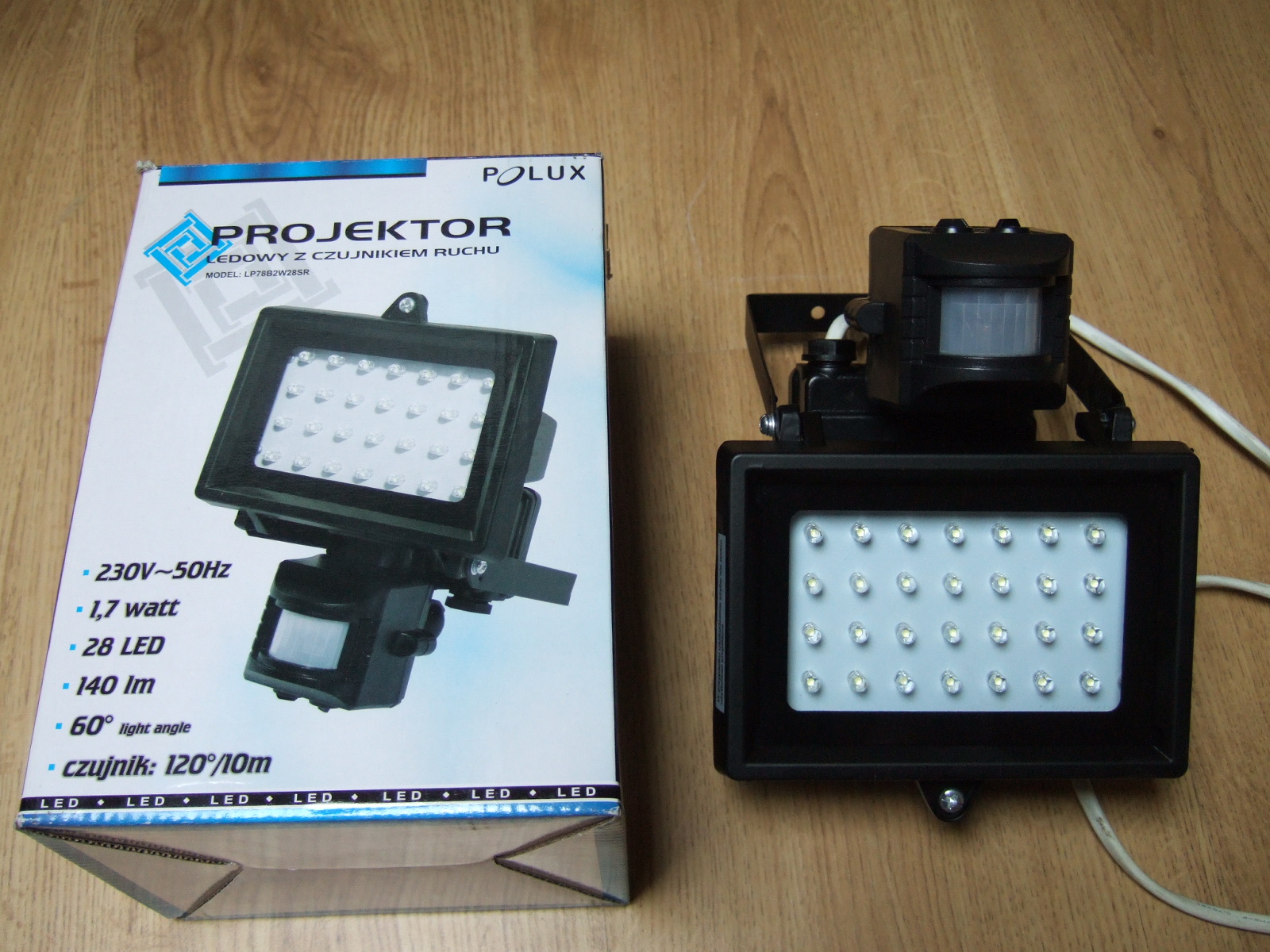

    Zakupiłem wczoraj lampę z czujnikiem ruchu ledową.
    Wszystko działa beż zarzutów ale gdy zgaśnie to widać, że diody lekko się świecą.
    Można by powiedzieć, że dają 1/10 światła jak normalnie.
    Powiedzcie mi czy to tak ma być czy z lampą coś nie tak?
    Może można to jakoś wyeliminować?

  • #7 8448288
    motojuza
    Czy lampa posiada jakiś wbudowany wyłącznik? może w tym tkwi problem?
    jakieś zdjęcia może byłyby pomocne
  • #8 8448593
    marerr
    Tak wygląda ta lampa.
    Lampa ścienna ledowa - diody nie gasną do końca?
  • #9 8448772
    motojuza
    Być może świecenie wynika z niedoskonałości czujnika ruchu, lub innej wady konstrukcyjnej. jednak gdy lampa pobiera 1.7W w czasie pracy to pobór prądu w stanie wyłączenia zapewne jest znikomy i nie ma czym się przejmować.
    Chyba ,że poświata jest w jakiś sposób uciążliwa...?

  • #14 8453989
    danthe
    Poziom 30  
    Być może ten minimalny prąd powodujący lekkie świecenie pochodzi z układu wykrywacza ruchu, może jakiś dwójnik RC lub inny wynalazek który wywołuje przepływ prądu przez diody LED, a dla żarówki byłby pomijalnie mały.
  • #15 8455344
    telwisalfa
    Kol. marerr podaj dokładnie jaki typ tej lampy, moze uda się znaleźć jej schemat i to nam coś rozjaśni.
