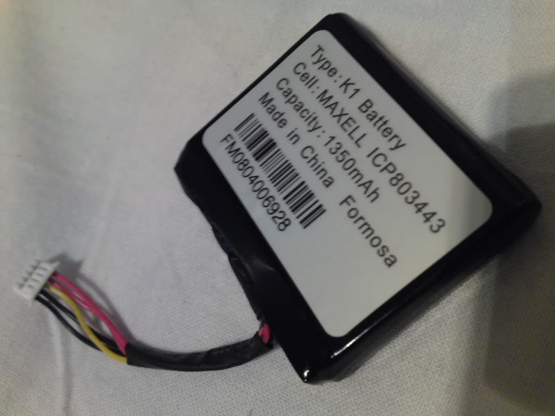

    Witam, moze i macie mnie za idiote, ktory nie potrafi szukac na google ale uwierzcie, ze szukalem.
    Posiadam tomtom one XL HD traffic, bateria trzyma max 15min, zaczalem sie rozgladac za nowa, moje zdziwienie jest o tyle duze, ze wszystkie baterie do nawigacji tomtom maja trzy kable i trzy piny, moja ma 5 pinow i 5 kabli, nigdzie (ebay, chinczykowo itd.) nie znalazlem baterii pasujacej do mojego wynalazku.
    Moze ktos z Was wie gdzie taka baterie kupic? A moze da sie przerobic ta 3 pinowa?
    Dziekuje za rady i pozdrawiam.
    Fotke poszukiwanej baterii zalaczam.

    Witam .
    wydaje się że kable czerwone i czarne są zdublowane,zmierz mirnikiem jeśli tak,to kup zwykłą baterie 3 przewodową.
    Pozdrawiam Kuba2509

    kuba2509 napisał:
    Witam .
    Pozdrawiam Kuba2509
    Tak. A jak się bateria przegrzej i du.....ie w nawigacji to kolega kupi nową.
