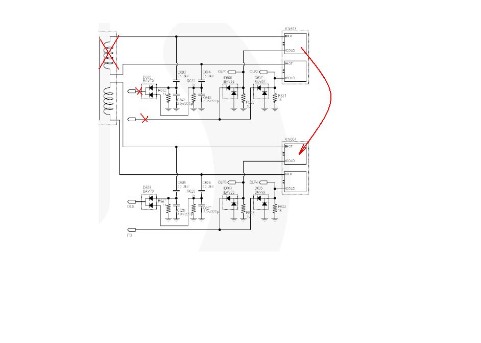

    Witam Wszystkich
    Posiadam monitor SAMSUNG 931BF, gdzie podświetlenie matrycy zapala się na 1s i gaśnie. Monitor zbudowany jest na zasilaczu SUNTRONIX: model SIP-U5F (M). Model trafka inwertera jest następujący: TMS91429CT. Po wstępnych oględzinach uważam, że właśnie trafo inwertera jest uszkodzone, lecz nie jestem pewien na 100%. Na jednym z wtórnych uzwojeń transformatora oporność jest bardzo wysoka. Jedno uzwojenie uważam, że jest prawidłowe: 1,2 KOhm, na drugim uzwojeniu mam 11,2 KOhm. Wygląda na to, że 2 uzwojenie jest uszkodzone i dla tego monitor nie świeci. Nie jestem jednak pewien, dla tego też bardzo proszę o potwierdzenie mojej diagnozy, lub ewentualne sugestie ponieważ nie chcę robić zbędnych kosztów. Być może ktoś posiada schemat takiego trafka?
    Z góry dziękuję za pomoc

    Te monitory z nowej serii maja 3-y lata gwarancji. Lepiej nieś w serwis
    Zasilacz Suntronix jest
    zasilacz :DMO465R, + invertor: FAN7314 i 4525GEH
    Jest tam obecne " jedno trafko z dwoma wyj. na dwie pary świetlówki"
    jak piszą b. modne ,ale zawodne
    Pomierz uzw. wtórne ,jak masz róznicę to trafko TMS91429CT w tył
    powinno być 1200 oHm + /- 3 oHm jak więcej > wymiana
    W tych modelach (oraz 940 jest to samo ) 9/na 10 pada invertor (w nim trafko)
    -oczywiście nie do zdobycia tylko "całość" BN44-000123E
    p.s
    Powodzenia w poszukiwaniach
    Lub przerób na dwie świetlówki (może trochę ciemniej ,ale działa + " save many" i oszczędz nerwów)

    WITAM Kolego Spec od monitorów
    Czy możesz dokładniej opisać sposób przeróbki na 2 świetlówki. Przyznam się, iż nie robiłem tego jeszcze i nie chciał bym popełnić błędu. Z góry dziękuję za pomoc.

    Witam wszystkich
    Temat zamykam, monitor naprawiony: wymieniłem trafo.
