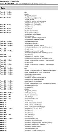

    Witam Kolegów.
    Poprzez szukaj`kę znalazłem opis wewnętrznej skrzynki bezpieczników.Potrzebuję jeszcze schemat skrzynki "pod maską".Jeżeli ktoś z Kolegów może mnie pomóc,to bardzo proszę.
  • #3 8449944
    barbarian15
    Dziękuję,Koledze,za odpowiedź w moim temacie.
    Faktycznie,przepraszam,nie sprecyzowałem danych pojazdu.Jest to MK III 2.o diesel,
    TDDI, 2002 r.

    Skrzynka ta sama, ale jest parę różnic - pod spodem odpowiedni opis.

    Dziękuję KMal,za odpowiedź.Czy dysponujesz rysunkiem skrzynki wg tej wewnętrznej?

    Cyt. <Czy dysponujesz rysunkiem skrzynki wg tej wewnętrznej?>
    Naprawdę nie rozumiem, co potrzebujesz - co według wewnętrznej ?
    W zał. wyżej (.rar) jest resunek skrzynki zewnętrznej, a na .jpg poniżej aktualny opis do 2.0 TDDi. Skrzynka jest taka sama więc nie powielałem, pisałem, że <skrzynka jest taka sama>. Drobne różnice, dodatkowy bezpiecznik (w wolnym miejscu), inny amperarz, ale to wszystko wynika z opisu.

    Wielkie dzięki.Coś jest nie tak z moim WIN 7,mam kłopoty z rar`em,nie odczytał prawidłowo pliku od Ciebie.Ale Twój dodatek to perfekcja,dziękuję jeszcze raz,o to mnie chodziło.
