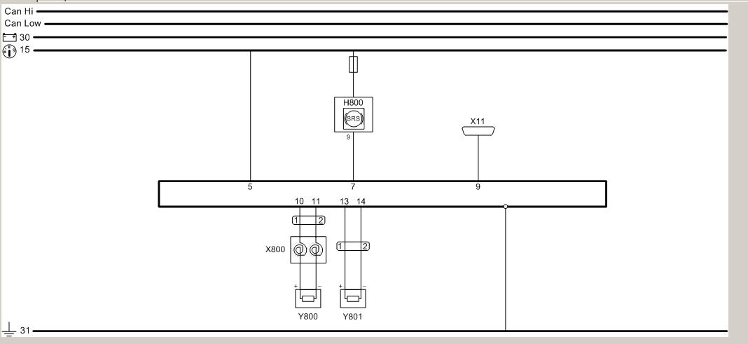

    Przy wymianie przekładni kierowniczej ,została odłączona taśma air bagu i zdjęta cala kolumna kierownicza, podczas składania ,kolumna trochę latała i obrywała (kierownica była zablokowana) i zaczęła sie palić kontrolka airbag, po podłączeniu laptopa i okazało się ze komputer nie widzi sterownika airbagu! Posiadam czeskie schematy do Felicii , ale na żadnym nie zaznaczona jest instalacja ( bezpiecznik, centralka) poduszki. Czy może ktoś zdradzić mi , gdzie ich szukać ??
    i co może być przyczyną opisywanego problemu ??

    Kolego po co te nerwy , zapłon, był wyłączony ,później dopiero poducha została odłączona i rozebrana kolumna itp itd
    klakson działa
    Problem jest tego typu ze po załączeniu zapłonu kontrolka airbagu świeci mocno i po ok 1-2 sekundach lekko przygasa ale świeci wyraźnie
    kabel vag był sprawdzany na VW passacie B5 99r i wszystkie sterowniki wykrywało
    i bylo to sprawdzane na 3 różnych laptopach i 3 różnych systemach operacyjnych windows xp wista i 7
    Ze sterownikiem silnika łączy sie bez problemu a z air bagiem nie
    VAG nie widzi sterownika AIR po prostu próbuje 6 razy nawiązać połączenie i wywala błąd "brak komunikacji"
    Taśma wygląda na nie uszkodzoną.

    warma-87
    więc proszę o jakieś info czego mam się "uczepić" taśmę sprawdzałem kilkukrotnie, wtyczke czyscilem, próbowałem czy są luźne styki, ale wyglada że wszystko jest ok. czy gdzieś za kolumną mógł się przerwać przewód air bag`u kierowcy ? tylko zastanawia mnie dlaczego komp nie widzi sterownika poduszki, bo zakładając iż taśma była by zerwana to w tym momencie vag łaczy się ze sterownikiem i wywala błąd zapalinka poduszki a tu "brak komunikacji"

    warma-87
    And61Dziekuję Ci za zaangażowanie się w mój problem,
    jorge83 rozumiem że mam spawdzić napięcie na pinach 15/30. wolę się upewnić niż słyszeć dzwięk odpalonej poduszki...

    warma-87
    jorge83 napisał:
    No dobra zapodam schemat ,może teraz se poradzi.Czy widzicie jakąś filozofie tutaj.
    Felicia 1,3MPI problem z kontrolką airbag Felicia 1,3MPI problem z kontrolką airbag
    czy to aby na pewno jest do felicji?? Fela ma 16 pin wtyk OBD2, po za tym przy sterowniku tez mi nie pasuje wtyk do schematu...

    and61
    Felka Warmy ma 1 poduchę , , niestety w zwiazku z tym że to nie moje autko , więcej info nie jestem w stanie podać .
    Kol. jorge83 ,wielkie dzięki za schemat i jego opis , myślę że się przyda tak i w tym przypadku jak i innych

    warma-87
    Niestety Panowie nie ma gdzieś masy ... a nie bardzo miałem czas zlokalizować sterownik AIR w feli, może ktoś mógłby mi podpowiedzieć gdzie go szukać ? szukałem w okolicach kolumny kierowniczej ale bez rezultatu...

    Zico63
    Poziom 37  
    Pod deską rozdzielczą na środku pojazdu.
    Może nie podpięli masy temu sterownikowi, albo poruszyli wtyk - gdy grzebali łokciami wykręcając krzyżaki wałka kierownicy?

    warma-87
    Rozmawiałem z jednym serwisantem skody i ten schemat nie jest do feli, ponieważ felicja nie ma lini CAN, felicia ma tylko linie KKL, byc moze ten schemat jest z Octavi I.
