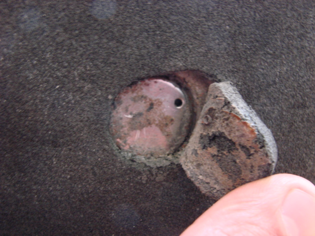

    Mam problem ze szlifierką oscylacyjną metabo sr 3320, mianowicie ta dolna płyta do ktorej przyczepia sie papier jest luzna i jak wlacze urzadzenie to ona bije (tłucze, wibruje), mam pytanie co moze byc przyczyna i jak to rozebrać?
    Prosze o pomoc

    na zdjeciu nr. 2 po odchyleniu gabki bedzie widoczna okragla plytka z malym otworkiem,trzeba ja lekko pociagnac do siebie.Wykrecic srube,nastepnie wybijakiem wybic sworzen polaczony z motorem.Ujrzysz przyczyne "bicia"-zniszczone cztery amortyzatorki ( nie wiem z jakiego materialu sa zrobione).
