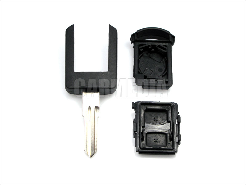

    Ostatnio złamał mi się kluczyk do mojego Opla Corsy C.
    Zamówiłem na allegro jego odpowiednik, przełożyłem cały środek i dałem do wyrobienia z zastępczego kluczyka. Po wyrobieniu chcę odpalić samochód, jednak nic z tego. Gdy dotykam grot dorobionego kluczyka tym starym, złamanym, to samochód odpala się.
    Co pominąłem?
    Proszę o pomoc, z góry dziękuję, pozdrawiam.

    A immo gdzie siedzi w takim kluczyku? W tym "środku" czy jednak poza nim?
  • #4 8454372
    zbyszek100
    Kluczyk to cos takiego:
    Nowy kluczyk Opel Corsa c nie działa.
    Środek przełożyłem, dziwne... gdy dotknę złamanym kluczykiem, dorobiony kluczyk ktory jest w stacyjce to silnik dopiero zapali.
    #5 8454910
    pioart
    Przepraszam że pytam , ale czy to .Nowy kluczyk Opel Corsa c nie działa. / lub podobne /. też przełożyłeś?

    zbyszek100
    o tym czymś zapomniałem. Wielki dzięki.
