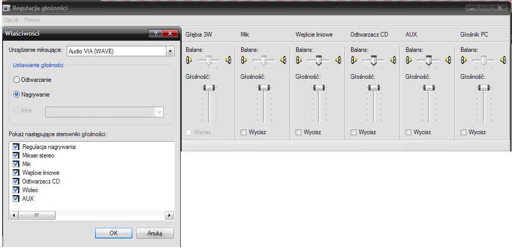

    https://obrazki.elektroda.pl/79_1283161174.jpg
    Co mam tam zaznaczyć?

    A na odtwarzaniu jest włączony mikrofon? bo tu na tym screenie widać, że masz włączoną opcję nagrywania, ale żeby było słychać w głośnikach, potrzebne jest odtwarzanie mikrofonu.
    kliknij też sterowniki zaawansowane - powinien pojawić się przycisk przy mikrofonie, i tam włącz wzmocnienie mikrofonu (najczęściej +20db).
    Jeśli to nie pomoże, to ja kapituluję, i nie jestem w stanie powiedzieć czy przedwzmacniacz coś pomoże.

    elibeli97
    Co to jest mik???? Chyba skapitulujesz, nie ma tam o mikrofonie.
    Mam włączone wzmocnienie do 20 db, ale i tak nic z tego.
